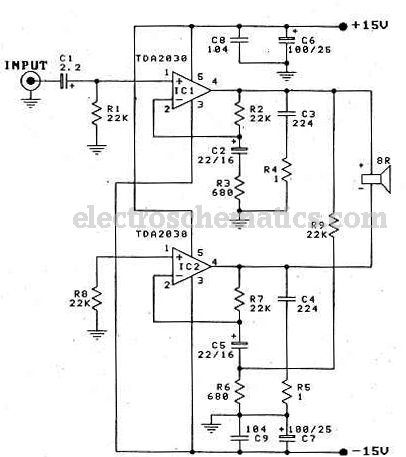

có lẽ nhiễu do dây dẫ hoặc nguồn không cân đốiNguyên văn bởi masterhard13 Xem bài viếtAnh ơi ! cho e hỏi cái ! Tình hình là em cũng vừa lắp xong 1 mạch bridge TDA2030A. Khi vừa lắp xong chạy thì bị ù rất lớn, em lấy trở 22k gắn vào cánh tản nhiệt xuống mass, Nó hết kêu vậy có đúng không anh ? Mong anh chỉ giáo ! Thân
(đoán thế, vì chưa thấy bao giờ)
mình cũng ráp thử mạch này rồi ! lúc mới ráp xong chạy thì ù kinh hồn, nhưng mà sờ tay vào tản nhiệt thì im ngay. Thế mình bực quá chơi luôn con trở 22k nối từ tản nhiệt xuống mass, thế là e nó im mồm !@@! ThânNguyên văn bởi ga` Xem bài viếtPhải cách ly toa nhiệt với mass nếu dung nguồn đối xứng , tỏa nhiệt là chân VS- chân số 3Vọc sĩ, nghiệp dư...
Mạch này bạn làm xong nhớ cho thêm con trở 22k nối từ mass lên tản nhiệt nhé ! làm giảm tiếng ù ! ThânNguyên văn bởi kentkent Xem bài viết[ATTACH=CONFIG]53545[/ATTACH]
mấy anh cho e hỏi tí nha..e đang muốn làm 1 ampli dùng 2030..e tìm đc cái mạch này trên mạng hk biết nó có OK k?...Mấy anh coi rối chỉ giáo giúp e với...Thanks all!Vọc sĩ, nghiệp dư...
TDA2030 dùng nguồn đơn ? Bạn có thể chỉ mình dc không ?Nguyên văn bởi nguyenhatung Xem bài viếtThanks bác! Nhưng e nó có 8W thì sao mà oánh nổi cặp loa nhà em đực? Hôm nay, e mới làm 1 cái amp mới dùng TDA2030A mắc kiểu BTL công suất 34W xài nguồn đôi 9VAC xấp xỉ +/-11.3V nghe cũng đc đc nhưng k hay bằng mạch dùng nguồn đơn ...
Thông số cặp loa nhà em nà:Vọc sĩ, nghiệp dư...

mình cũng thử mạch này rùi ù vãi....Nguyên văn bởi kentkent Xem bài viết[ATTACH=CONFIG]53545[/ATTACH]
Bạn có xem datasheet của nó không thế trên đấy để 2 mạch nguyên lý dùng nguồn đôi và nguồn đơn mà. Nguồn đơn lắp phức tạp hơn nguồn đôi. Mình khẳng định là chẳng có cái amplie nào dùng nguồn đơn chất âm lại hay bằng nguồn đôi cảNguyên văn bởi masterhard13 Xem bài viếtTDA2030 dùng nguồn đơn ? Bạn có thể chỉ mình dc không ?Chuyên nhận : " Vá xích xe tăng---Cân vành xe lửa---Và lật ngửa xe lu"
