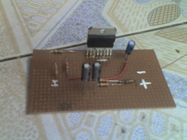

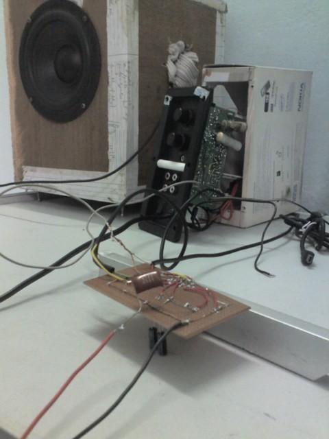

Đúng như đã hẹn em xin show em 7294 cuối cùng. Vừa làm xong. đã kêu = nguồn của 2030( Microlap cũ ).
kêu ok rồi em sẽ lắp với 1 em 7294 ( đang chơi sub) thành mạch cầu. Mong rằng sẽ ko có sự cố gì sảy ra.. hè hè ..
Nhiều bác hỏi thế mà chưa có bác nào làm xong ạ ?? Show lên cho anh em cùng nhau trao đổi chứ nhể..
Chụp = V3i nên hơi mờ ..

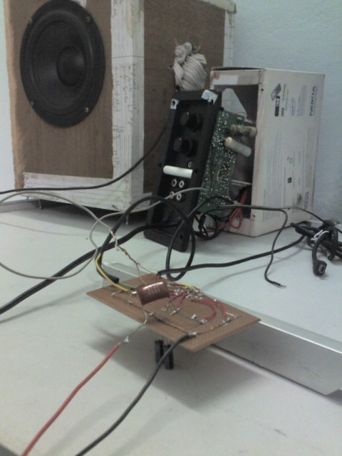

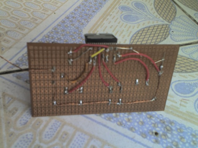

nè nongdanfo.cho mình hỏi là các chân của TDA 7294 như chân số ,11,12 bạn có nối giống như trong mạch vào các chân khác của IC ko.ý mình là bạn có nối chân số 11 vào chân số 10 và chân số 12 vào chân số 8,15 giống như trong mach ko.hay là bạn bỏ các chân 11,12.......vì trong sơ đồ nguyên lí mình thấy họ ko sử dụng chân 11,5,12.mà sao các mạch in lại nối các chân này với các chân khác của Ic
mình lắp như sau : Chân nào ko dùng thì cho kiễng chân đó lên. Mà ko hàn vào đâu hết. Chân 5 , 11 ,12 ko dùng thì mình kiễng lên . . hè hè
Họ kiễng chân lên rồi nên mạch để thế cho dễ ấy mà. Đỡ phải loằng ngoằng dây dợNhiễu điều phủ lấy giá gương

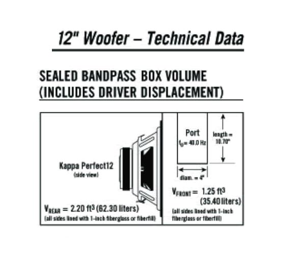

Em có con loa tầm 12 inch . Khoảng 30 cm. hình cái thùng bandpasss em có rồi . Đây ạ . EM lấy trên mạng. Bác thấy thế nào ??
Bác Thanh_tungdl làm nghề sửa chữa điện tử ạ. Cái mạch lọc trầm của em dùng 4558 nên chỉ xem phim và nghe nhạc vàng là ổn. Còn chơi nhạc sàn thì âm bass của nhạc hơi cao. Mà loa mình lại xuống thấp quá. Hic. Đâm ra tiếng bass ko thấy mạnh mấy. trên 100W mà vẫn chưa hài lòng.
Đúng là tại cái thùng.Last edited by nongdanfo; 02-04-2010, 21:51.Nhiễu điều phủ lấy giá gương

nghe có vẻ hơi điêu nhưng cái loa 16 của bạn thanh tùng lại có thể đánh sub khỏe hơn loa 30 của bạn vì loa 30cm mà nam châm và lõi dây ko đủ công lực thì ko kéo nổi cái màng 30 đánh nhạc sàn, mình đã dùng thử mấy loại loa 30 ở nhà 1 anh bạn rồi, nó ù ù thôi chứ ko tạo ra tiếng bass mạnh bằng củ 16 đít to đc,vì loại loa 30cm ở vn đa số sản xuất dùng cho loa sân khấu, loa toàn dải truyền tải tiếng hát là chính chứ ko phải để đánh nhạc sàn, trên 25cm thì loa càng to đít nam châm càng bé dần đi, màng yếu và mỏng, theo mình lựa chọn tốt nhất là loa 20 hoặc 25, đít vẫn to mà màng đủ lớnNguyên văn bởi nongdanfo Xem bài viếtHi. Em đang tìm hiểu về 7294 thôi. Hôm trước ko vào được Dientuvietnam. Hôm nay mới vào được. Hix.

ps/ bác nông dân mà đóng cái thùng bandpass 12" đó thì thùng sub cỏa bác sẽ đỉnh nhất DD đó ,thùng có dung tích 100 lít sặc,bằng 2/3 cái thùng phuy rồi,mới tưởng tượng đã thấy choáng rồi ..hehhe
