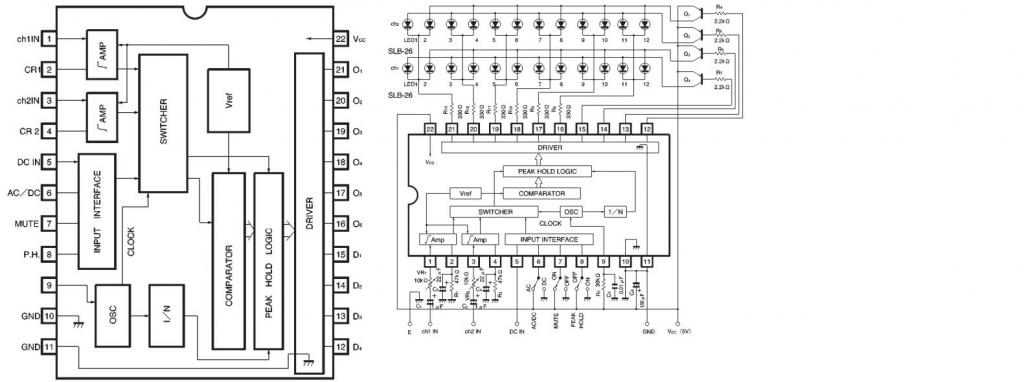

Em nó đây:
Mạch đèn nháy theo cường độ âm thanh!
mình có lắp mạch như sơ đồ.tín hiệu âm thanh từ PC thấy nháy rất đẹp.y theo tiếng nhạc.1 bên nháy theo bass,1 bên theo tiếng tress(người hát)
tuy nhiên mạch mình nguồn nuôi 12v thì chỉ dc vài led ko thể sáng cả phòng dc
mình cũng có cái dây đèn nháy 30k trung quốc.mạch của nó như sau
mình tách lấy mấy dãy bóng đèn ấy để thay cho mấy con led mạch âm thanh trên kia
32 đèn mắc nối tiếp ->220v nguồn vào-điện áp rơi trên 1 đèn ~ 7v thử nghiệm dùng tran TIP41 mắc nối tiếp C,E với dãy đèn thì bị cháy.dãy đèn sáng lun dù ko có dòng kích chân B
theo như mạch trung quốc kia dùng mostfet PCR 400v/500mA thì 1 vấn đề nữa là ko biết khi lắp có phải cách ly phần tách âm thanh+khuyếch đại âm thanh ko.vì nó dùng nguồn nuôi 5v.220v mắc vào cũng sợ toi lun cái computer phát âm thanh.
dùng opto ko biết có dc ko để cách ly
mọi người cho ý kiến nhé.nếu dc mạch sáng to và đẹp lắm

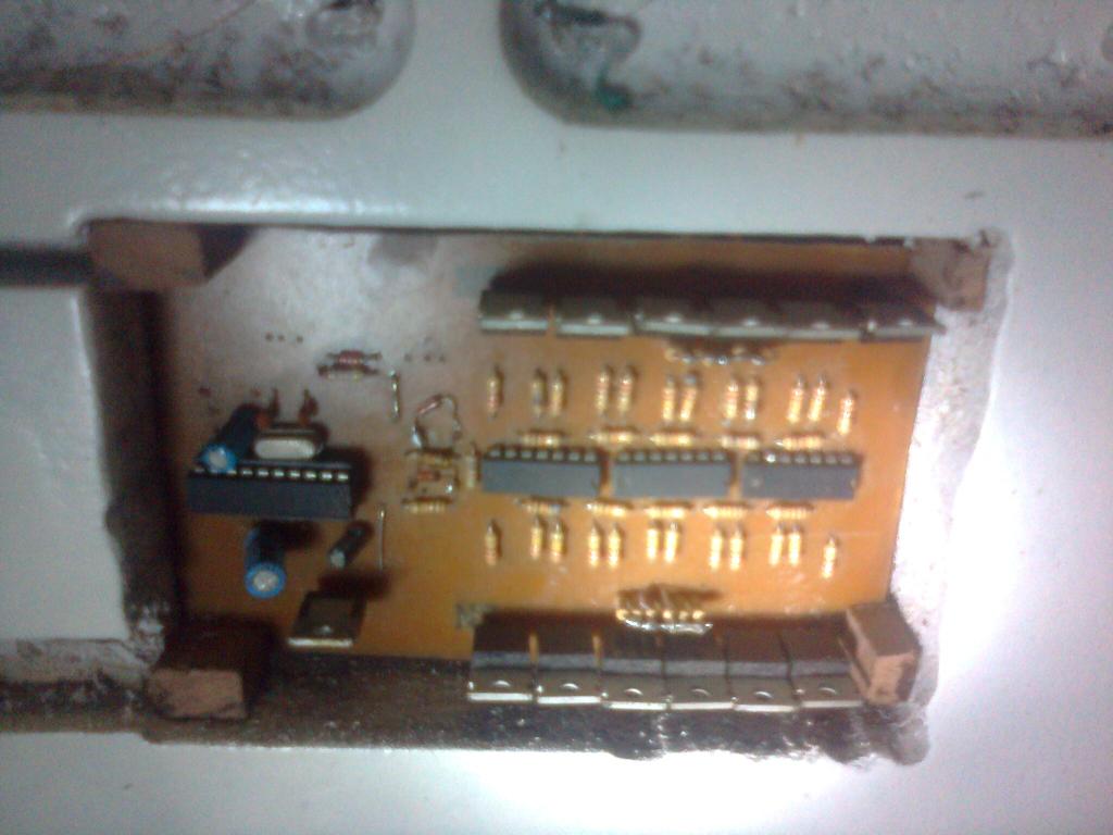

Ý tưởng và chương trình thì OK.Nguyên văn bởi vietquan Xem bài viếtmình làm gần xong em này mọi ng cho ý kiến nhé
Nhưng độ phân giải theo biên độ chưa đạt, theo mình biết thì âm lựơng tính theo dB nên khoảng cách mức áp mở các LED cần phải lấy theo logarit chứ ko thể lấy tỷ lệ thuận được nó mới nháy đẹp không bị " phọt" 1 fát là sáng hết như của bạn.
P/S trong cái dàn âm thanh SONY 7 loa nó nháy 2.3 màu gì đó, đèn FL nó làm 2 tầng, chắc chương trình cầu kỳ vì còn luân phiên hiển thị các thứ khác nữa. bạn tham khảo ý tưởng của nó mà xem.
