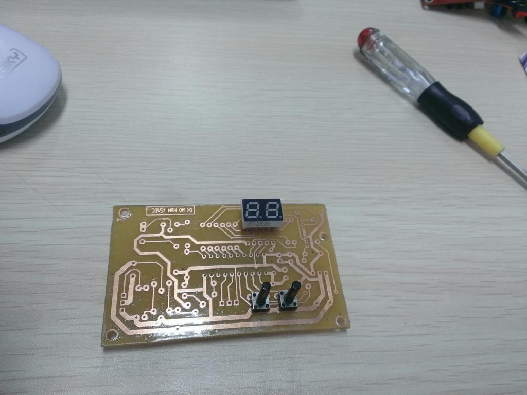

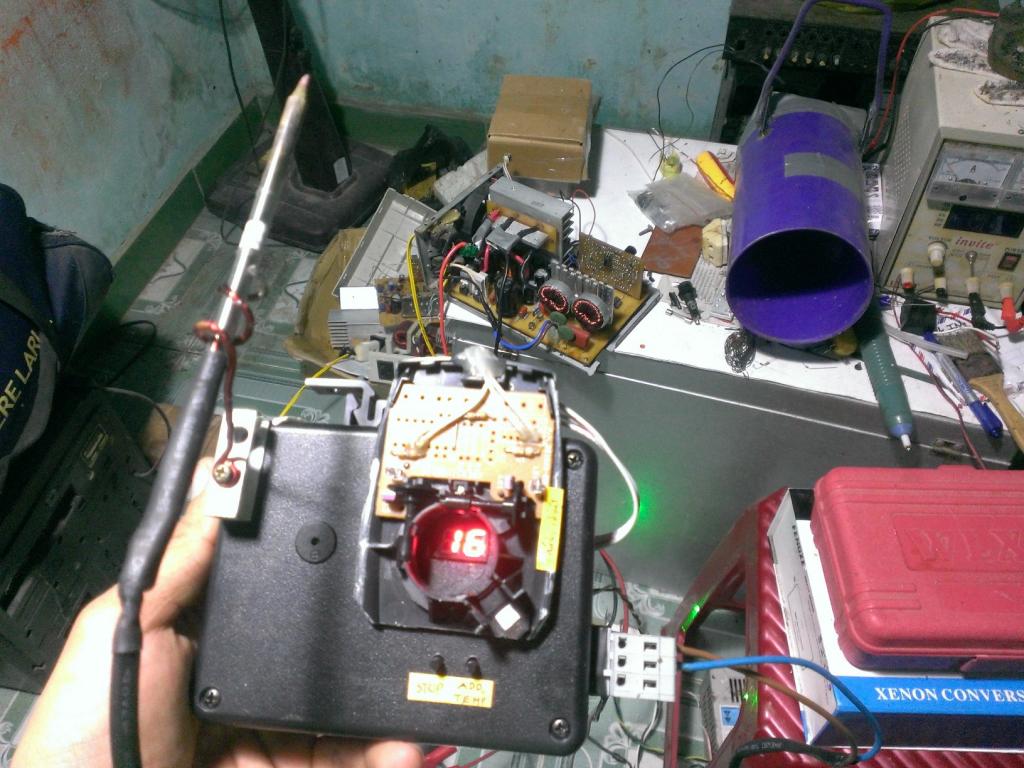

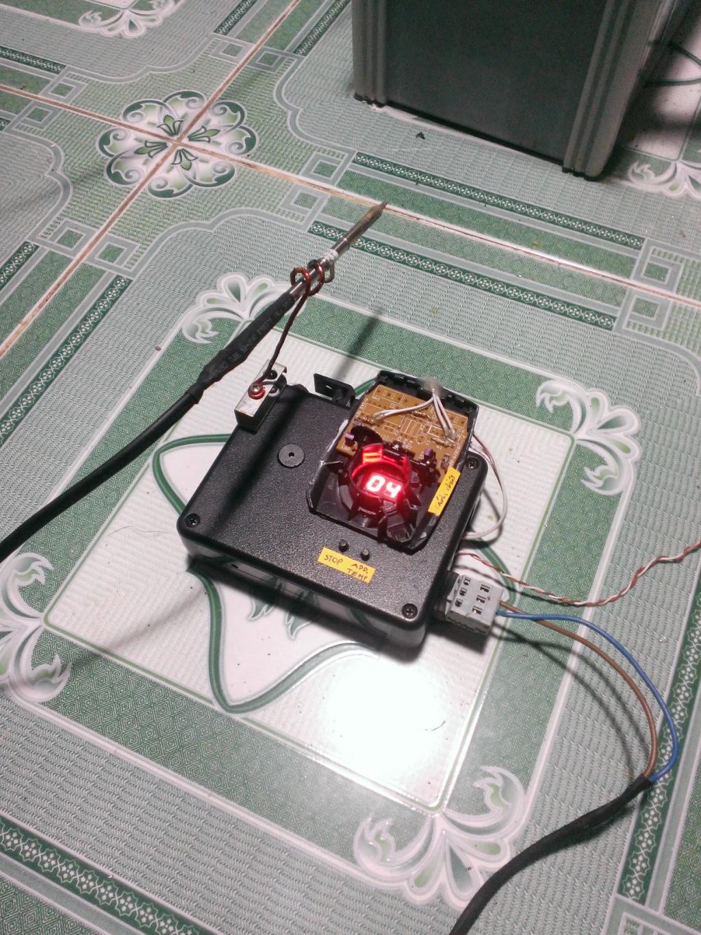

    Bác nao thích làm cái mạch điều khiển đầu hàn T12 ko sensor mình share cho.
    Mạch điều khiển mỏ hàn 12v dùng ecoder quang của mouse PC. Hoạt động: Khi cấp nguồn mạch sẽ cấp 100% năng lượng cho đầu hàn để tăng nhiệt nhanh lúc khởi động. Sau khoảng thòi gian gần 1p năng lượng cung cấp tự trả về giá trị mặc định 50% (đủ nhiệt hàn mối hàn nhỏ). Trong khoảng thời gian gia nhiệt nhanh, nếu nhiệt độ được điều chỉnh qua con lăn encoder quang thì chương trình tự chuyển qua mode manual và thòi gian tự động gia nhiệt và về mặc định bị vô hiệu. Hai nút nhấn: nút thứ nhất nếu được bấm sẽ gia thêm nhiệt max trong một khoảng thời gian được định sẵn (dùng khi có mối hàn cần nhiệt lớn không thường xuyên) và sau đó phục hồi lại giá trị đặt trước khi ấn nút gia nhiệt. nút thứ 2 là tạm dừng gia nhiệt. Cái Buzzer báo hiệu tiếng bip khi điều chỉnh quá giới hạn min0%-max100%. Khi 100% màn hình Led hiển thị 0.0. và nhấp nháy liên tục để gây chú ý cho người sử dụng và tránh nhầm với mức min0%, vì Led chỉ có 2 digit hiển thị nội dung. Nói túm lại, cái mạch này không có tính năng gì đột biến, nhưng giúp cho cái đầu hàn khỏi bị ra đi sớm vì cứ bị đỏ như cục than đang cháy trong bếp, và tăng độ tùy chỉnh nhiệt độ hàn cho người dùng tốt hơn, từ đó an toàn hơn cho linh kiện đt được hàn.
    Bổ sung: Thêm chức năng auto enter sleep mode tính từ lần tác động (xoay encoder, nhấn button) sau cùng và đợi trể khoảng 30 phút sau sẽ sleep để tiết kiệm năng lượng nếu quên stop. Đánh thức từ sleep mode bằng cách xoay núm encoder. Các giá trị trước khi sleep đều được phục hồi lại như củ.
    Chuẩn bị thêm tính năng cảnh báo, nhắc nhở ở mức năng lượng từ 85%-100% mà setting bằng nut xoay encoder (gia nhiệt bằng nút nhấn ko cần báo vì đã tự động quay về rồi). Nhằm tránh việc để quên mức setting năng lượng lớn trong thời gian dài dễ gây đỏ và hỏng đầu hàn.

          Đánh giá cao vọc vạch của bác thớt nhưng mong bác không nên chốt vấn đề linh tinh làm người khác hoang mang. T12 có "sensor", nếu bác không biết dùng thì nói không biết dùng, đừng chốt "không có".
          T12 có 2 dây vào, vừa là dây đốt nóng vừa là cặp nhiệt điện.
          Lần lượt tạo các khoảng thời gian: cấp điện nung nóng, ngắt điện đọc giá trị cặp nhiệt điện, rồi lặp lại.
            Nguyên văn bởi vandong1111 Xem bài viết
            Mạch ko có đọc sensor bác.
