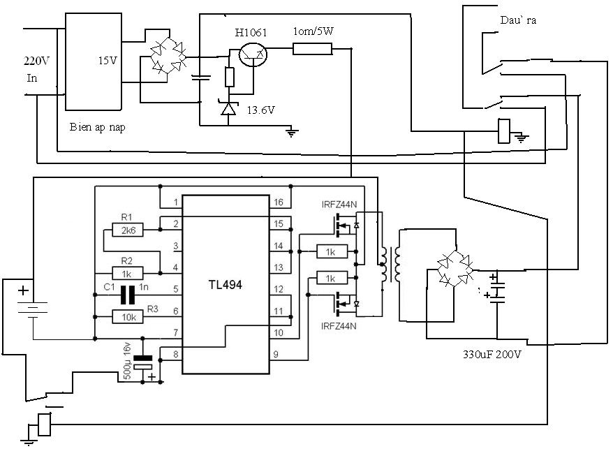

    cái này mà dùng cho máy tính được , tránh mất tài liệu mỗi khi bị cup điện thì thật tốt quá!
    Mình cũng đang muốn chế biến một cái để dùng cho máy tính. Bạn VietThung đã làm thành công có thể chia sẻ cùng anh em được không? có sơ đồ mạch cụ thể thì càng tốt !
    thank bạn trước!
    Hay ghê! Cuối cùng thì cũng có bạn muốn biến nó thành UPS đơn giản!
    Đây là sơ đồ của mình, do vẽ bằng pain nên hơi xấu, mong các bạn thông cảm!
    Đang thảo luận về 12V-220V 40W mà đưa cái này vào không biết có bị thẻ phạt nào không đây! hihiiiii

      Sao mình thấy sơ cấp it dây thế, quấn ít thế mình sợ mấy con FET chịu không nỗi. Mình định dùng con IRF3205 ko biết chịu nỗi ko. Mình đổi lại thế này đi: sơ cấp: 2x5 vòng, dây 1mm; thứ cấp 100 vòng, dây 1mm lun. BAX của mình to lắm mà
      Quấn 3x3 vòng là được đối với tần số 50Khz. Mình đã thử rồi! Chạy tốt!

                Linh kiện đã đủ trị số hết! Riêng cầu diot ở phần nạp acquy dùng cầu 1 hoặc 2A. Cầu diot ở thứ cấp dùng các diot xung 2A 500V để lắp! Tất cả các rơ le đều là loại 12V.

                  Em làm một cái list để đi mua FET, em list: IRFZ44N hoặc IRF2807 hoặc IRF3205 hoặc CEB6030 hoặc 50N06 hoặc 85N06. để ra tiệm bán linh kiện mua.
                  Nhưng họ bảo hết hàng, mà nhìn mặt họ hình như là không có thì phải.
                  Bác viethung94 ơi, biết còn con FET nào thông dụng, mà còn có thể thay thế em nó không.
                  Mà mạch trên, nếu mình muốn chuyển sang dùng Transistor thì cần thiết kế lại nhiều hong bác viethung94. (vì khó tìm FET quá)
                  Thanks!

                    Bởi vì chưa có FET, mình mới ráp xong phần IC để tạo dao động vào mạch thôi, có cách nào kiểm tra xem nó hoạt động hay chưa không?
                    Mình dùng VOM đo, thì thấy chân lấy tính hiệu 9, 10 gần 0v so với cực âm, và gần bằng điện áp nguồn so với cực dương.

                      1nF là tụ ghi số 102.
                      Nếu tần số sử dụng < 22Khz có thể dùng tai phone hoặc phần mềm Zelscope để kiểm tra. Còn trên 22KHz chỉ có nước dùng Osillocope .

                              Lấy VOM, ghim dây đỏ vào lỗ OUT, thang đo AC 10V, đo chân out của IC. Nếu có dao động thì có giá trị khác 0, khỏi cầnOsill!
