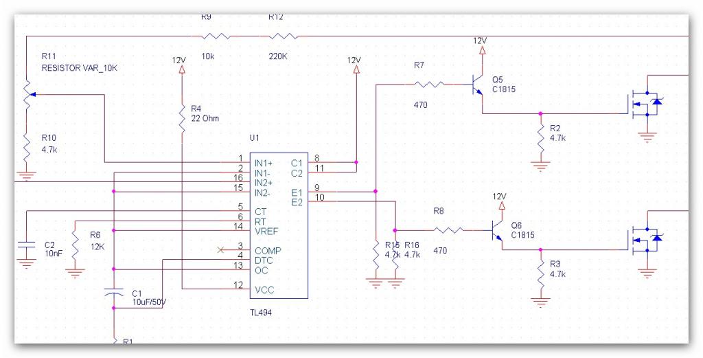

-Ngõ ra của 494 có khả năng chịu dòng không thua kém c1815, nếu bạn mắc kiểu này thì tại chân G của FET áp tối đa = (12 - 0.6 - 0.6), tốn thêm con c1815 mà chẳng cải thiện gì hết.
-Điện trở Rgs =4k7 quá lớn, dẫn tới tốc độ đóng ngắt kém và làm nóng FET, nên giảm xuống 470-1W và bỏ luôn c1815, hoặc lắp thêm một con diode + trans pnp tạo mạch active-off cho FET.
Bỏ C1815 đi, giảm 4.7K xuống 1K, đấu trực tiếp G FET vào TL494, Thế cho đơn giản! Nếu muốn công suất cao thì dùng A1015 đóng cắt nguồn +12V vào G FET qua R/gate!Nguyên văn bởi hoangdai Xem bài viếtE cắt lấy đoạn này thôi, e lấy đầu ra là E chứ ko phải là C, hơi ngược đời 1 tí, mời các bác cho ý kiến:

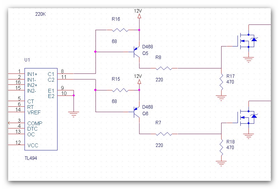

Bạn lắp mạch này trông kì quá! Thôi lắp nguyên si theo mạch này đi, chạy ok đó!Nguyên văn bởi hoangdai Xem bài viếtMình vẫn muốn có thêm 1 con pnp thoát điện tích ở cực G hơn, nhưng liệu có cần thiết nếu tần số mình dùng là 20Khz
