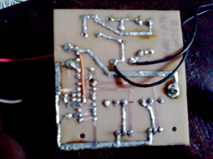

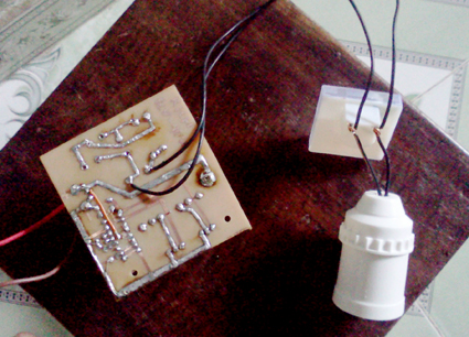

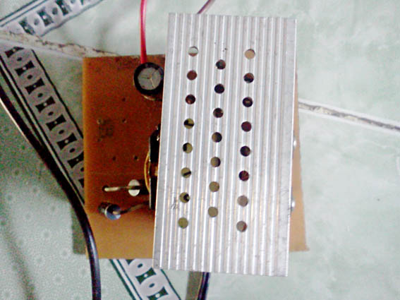

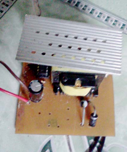

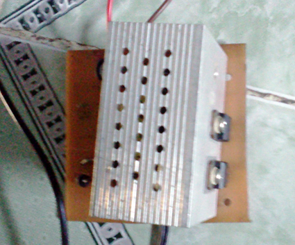

bạn xem lại giá trị mấy con diode và tụ xem chuẩn chưa , cái machj dó mình lắp 2 con IRF44NNguyên văn bởi heo383 Xem bài viếtMình vừa làm xong 1 cái chưa nhân áp thì ra được 100v nhưng khi gắn nhân áp vào thì nó ko có vôn nào hết mà 2 con fet thì nóng quá trời luôn hix xin mấy cao thu giúp dùm ,minh có chụp mấy bai hình nek

mà chạy 4 bóng compac fet chỉ ấm 1 chút thui chạy tivi và đầu kỹ thuật số ngon lành
mình đã láp được mấy cái cho mọi người thắp bóng khi mất diện chạy trực tiếp = đường dây điện trong nhà đều ok chưa có hiện tượng gì !
BAX bạn cuốn lai ak[๑۩۞۩๑][♥๑۩۞۩๑] (¯`•♥(A-Ma-Tơ)♥•´¯) [๑۩۞۩๑][♥๑۩۞۩๑]
vậy cho mình hỏi quấn bax lại như thế nào chỉ mình với ,trên mach đó mình lấy 2 con diot trong nguồn máy tính lun đó còn tụ thì mình dùng 200V/250uF được kô,chỉ dùm mình cach quấn lại bax nha,sơ cấp bao nhiêu vòng va thứ cấp bao nhiêu vòng,còn 2 con Fet mình lấy trong cái ups nên mình kô biết tên họ nó là gì hết vì ông Hồ Cẩm Đào xóa hết tên mất chỉ để lại dòng chữ China thiệt to thế mới tức chứLast edited by heo383; 24-08-2012, 19:06.
