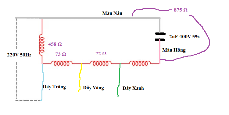

                          [ATTACH=CONFIG]n1652394[/ATTACH] Em có cái quạt điện cơ 50W quay được nhưng bị bó bạc, e tháo nhả hết dây hàn với số ra, chỉnh lại phần cục bạc hết bó bạc rồi em lắp lại nhưng quạt không chạy chỉ è è và trục cứng ko quay mồi được tắt đi trục lại quay trơn, điện trở giữa các dây như hình, dây quấn đang còn vàng chưa cháy, thay tụ mới vẫn thế. EM đang hoang mang ko biết nó bị sao mong các anh giúp đỡ để nó lại quay như xưa

                            Hiện tượng này chứng tỏ trục và bạc có khe hở lớn nên khi đóng điện thì trục bị giữ lại và vẫn nghe tiếng động cơ kêu "ù,ù.." Bạn thử thay toàn bộ trục và bạc mới xem sao.

                              Cuộn dây bị chập rồi.Bác ra chợ giời mua stato mới giá 65k về lắp là ok.Trước khi đi mua nhớ đo đường kính roto(hình như loại đó là 46mm),hoặc mang theo roto ra kẻo nhầm kích thước.
