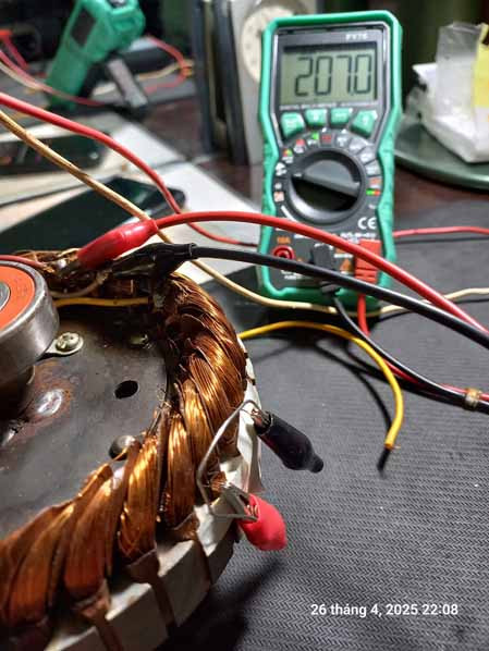

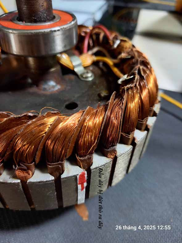

    Mình có cái quạt trần điện cơ, xông điện vào không chạy . Dỡ xuống tháo ra quan sát thấy một đầu dây trong một bối dây bị đứt thò ra goài. Quạt cố, cả cuộn làm việc và cuồn đề bố trí thành một vòng . Xin xem ảnh kèm theo. Đo trở đầu dây trắng - đầu dây vàng ( tức cuộn đề ) được 253 ôm. Đo trở đầu dây trắng - đầu dây đỏ là VC tức cuộn lv đã bị đứt. Đo trở đầu dây trắng - đầu dây bị đứt thò ra trên bối dây sự cố được 57 ôm. Mình muốn loại bỏ bối dây bị đứt trên cuộn LV nên tách bối dây đứt từ đâu là hợp lý ? Động tác tiếp theo nên làm ntn? Mong các bác và ace giúp đỡ.
    • #77
      Dạ chú tìm dây và nối lại ạ. Ko thì chú cắt vứt cuộn ấy đi rồi nối dây bỏ qua cuộn ấy. Hoặc là quấn lại cuộn ấy thì càng tốt, chú ý số vòng dây và hướng quấn để đấu nối...

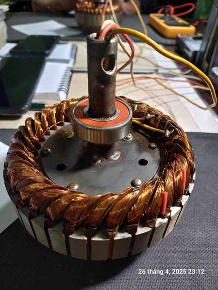

        Cảm ơn meomuop đã chỉ dẫn. Mình làm theo lời khuyên đầu tiên của bạn " tìm dây và nối lại". Mắt tuy kém nhưng ngồi bình tĩnh vẫn tìm được và đã nối xong như hình. Cảm ơn bạn rất nhiều nhé.
