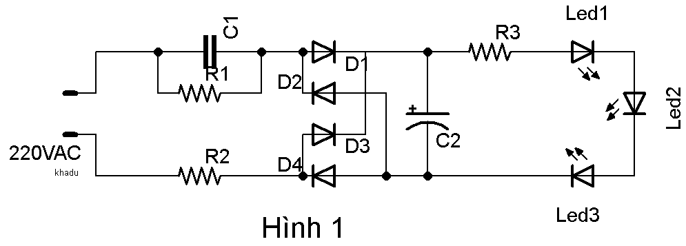

Dãy LED nối tiếp thì hạn dòng bằng tụ là đơn giản nhất, chọn C1 khoảng 1 đến 2u, C2 = 22u/400V, cho LED sáng khoảng 80% công suất là bền.Chuyển điện điều hòa Nhật, nồi cơm IH ... từ 100V sang 220V
Nguồn LED hạn dòng bằng C còn 1 loại trông cũng khá đơn giản không IC, không cuộn cảm. Nhìn trên bo mạch thấy có:
1 bộ D cầu
1 con Thy BT169D
1 C hạn dòng 175J / 400v
1 C lọc 100M / 35v.
2 D.
3 R.
Toàn bộ linh kiện nằm phía trước. Mặt sau không có linh kiện nào hết. Bac hoangtam471, bác bqviet và các bác ai có sơ đồ mạch driver này không ạ?
Ảnh chụp không được rõ lắm, các bác thông cảm.
