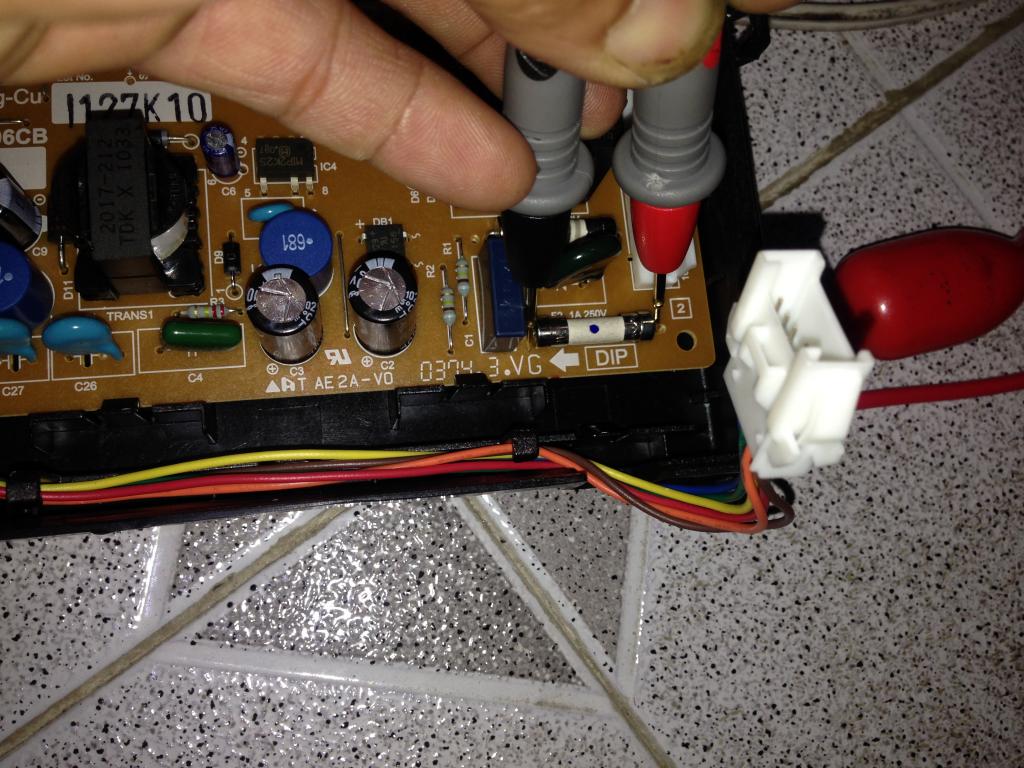

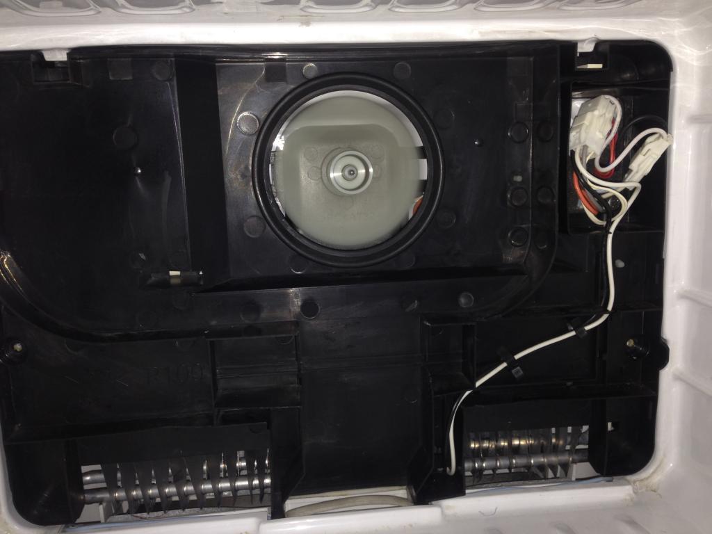

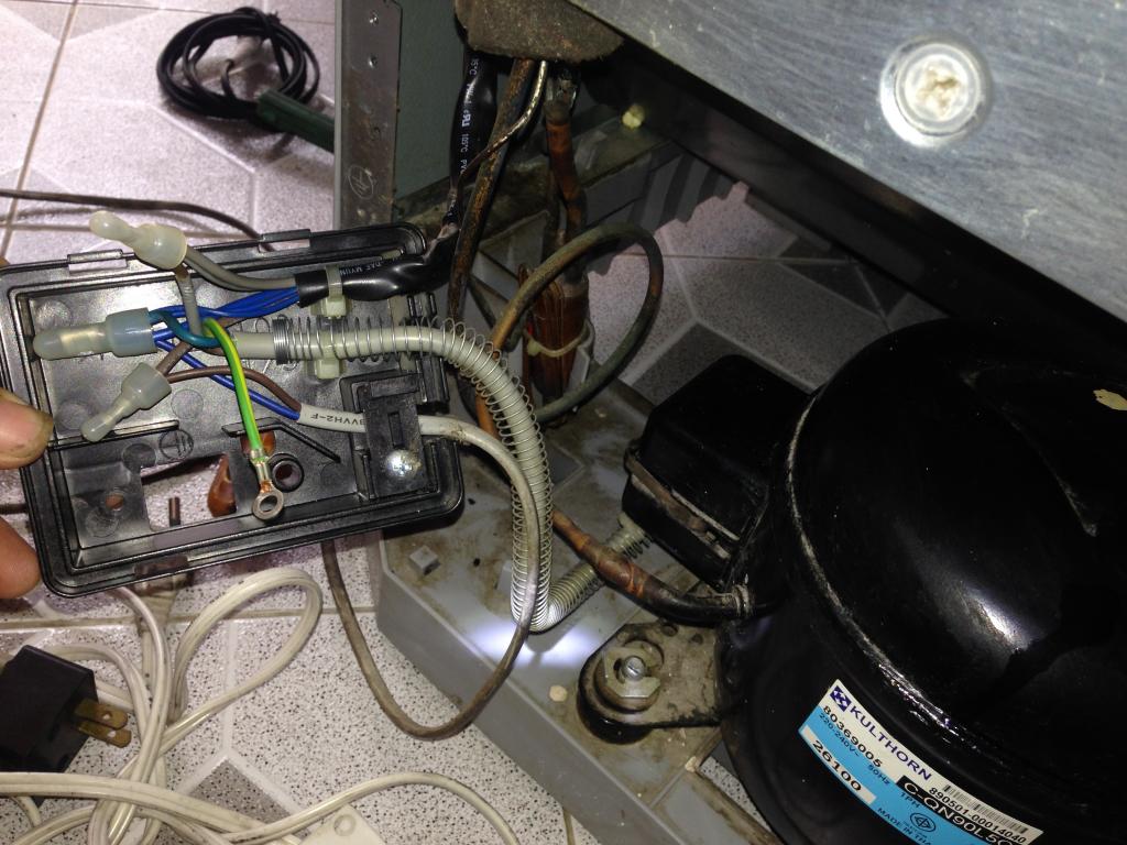

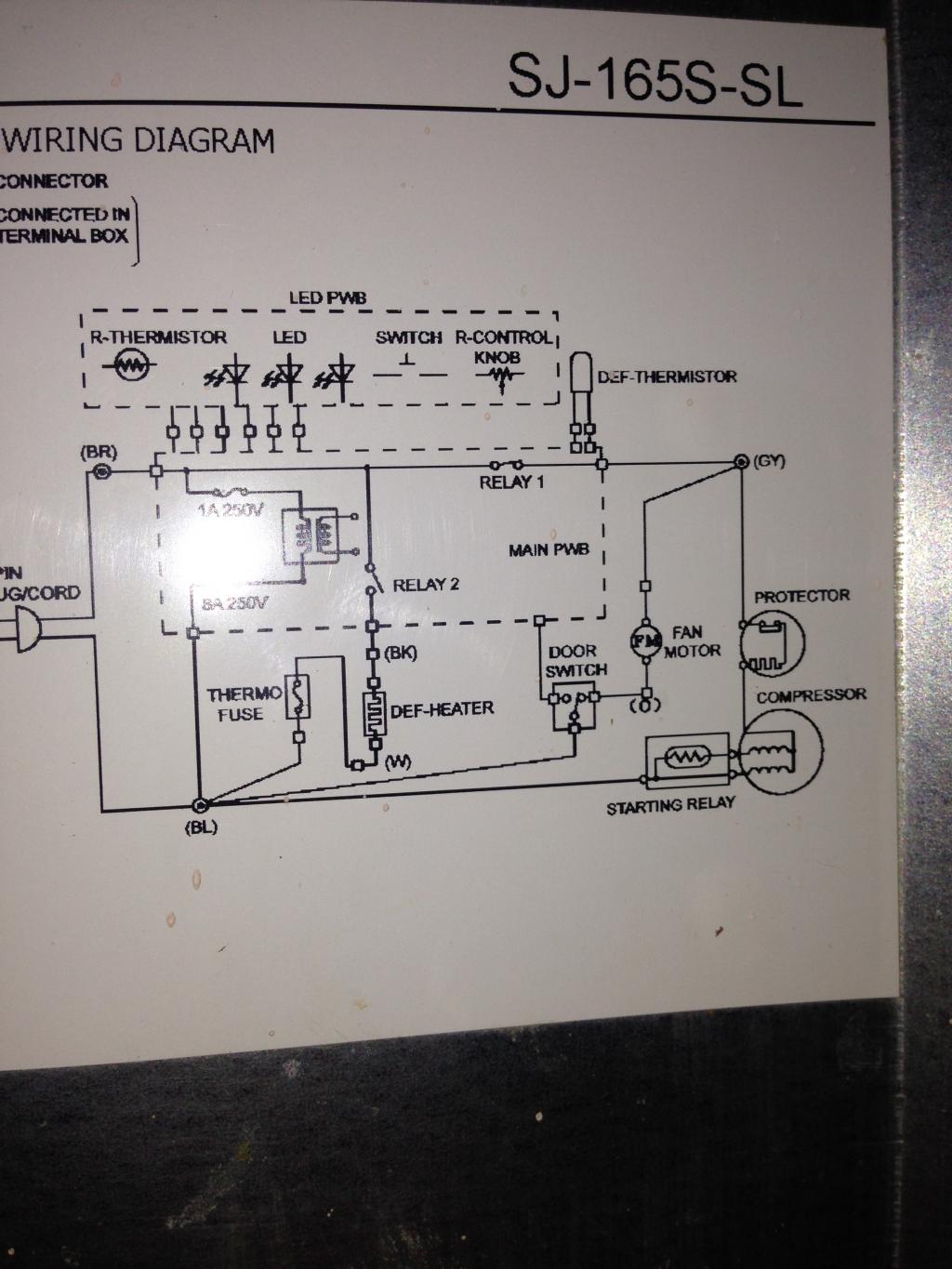

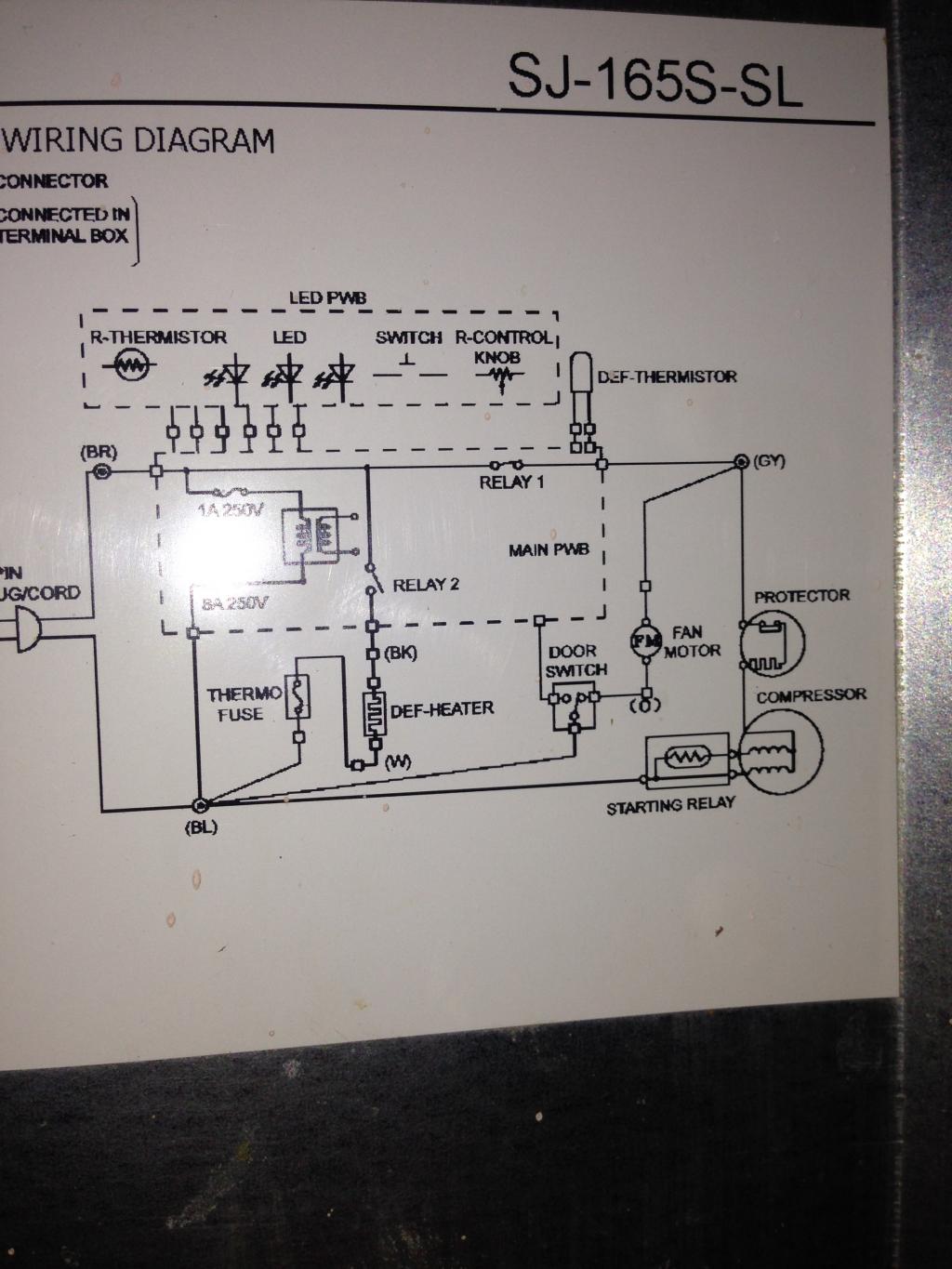

    Cho mình hỏi về tủ lạnh Sharp SJ-165S-SL mới thay cầu chì F1/250V trên Main sao nó chạy máy nén liên tục hơn 12h rồi mà nó không ngừng mặc dù tủ đã đạt độ đong đá rồi xin các Bác trên Diễn Đàn ai biết xin chỉ giáo mình không rành về ngành điện lạnh mà chỉ biết sơ qua điện tử cơ bản thôi mình muốn giao lưu học hỏi các Bác à! rất cám ơn Admin cho mình tham gia DĐ này rất hữu ích cho mọi người! Thanks All!

                  Bác chỉnh nhiệt độ về mức MIN nếu vẫn không ngắt thì kiểm tra con sensor nhé
