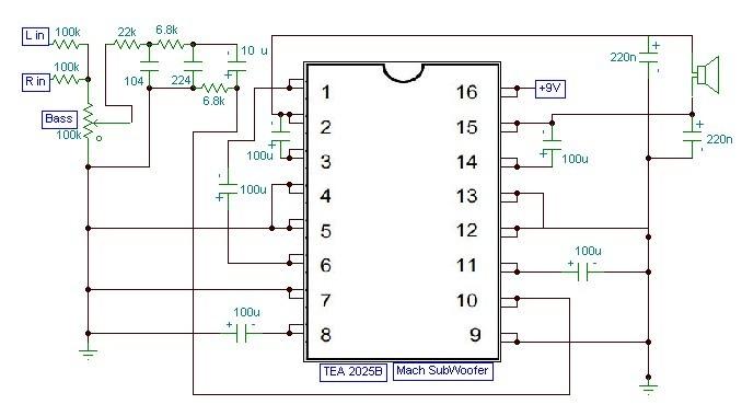

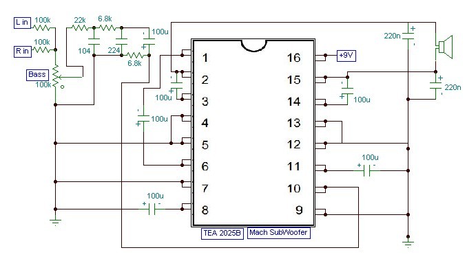

đây siêu trầm đây lọc bằng tụ và trở ,âm thanh mạnh phải biết, cái này mình vẽ từ loa vi tính ra, rất thông dụng trong các dàn vi tính cs nhỏ bây giờNguyên văn bởi bmx246 Xem bài viếtko có ai giúp làm Loa siêu trầm dùng TEa 2025b cả!!! chán quá
