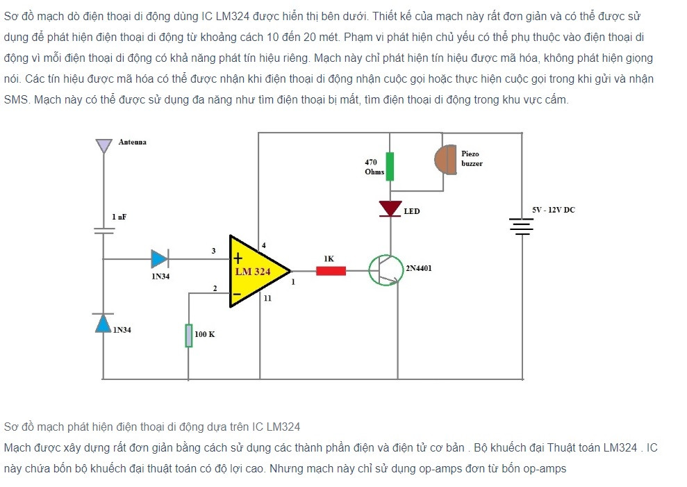

    Chào các bác!
    Thấy trên trang web kia nói về Opam, nó giới thiệu mạch phát hiện sóng di động, quá ư là đơn giản, hoạt động theo nguyên lí hoàn tòn lí thuyết, rằng khi có sóng di động thì anten sẽ thu và sóng được chỉnh lưu nhân đôi điện áp qua các diode và tụ, nó lớn hơn 0 nên đầu ra Opam sẽ có mức cao và kích hoạt bóa động.
    Đúng là lí thuyết là thế, thế mà ráp thử xem nó vi diệu ra sao thì áp ra luôn cao dù... không gọi hay gọi 900 đến cháy máy!!!
    Các bác có mạch nào tương đối đơn giản mà xài được không, số lượng linh kiện gấp 3 4 lần mạch kia thôi nha! Xin cảm ơn.
    PS: mạch ráp: LM358, diode 1N4148, chắc ok chứ làm sao kiếm ra con 1N34 kia chứ!
    Click image for larger version  Name:	mạch phát hiện sóng di động.jpg Views:	0 Size:	135.8 KB ID:	1729745
    1N34 là germanium diode, dùng nó vì điện áp rơi thuận thấp và tốc độ cao. Muốn có tính năng đó thì schottky diode cũng điện áp rơi thấp và tốc độ cao được mà. Người ta ngại schottky diode vì dòng rò ngược lớn, nhưng đó là với đám "tiếp mặt" kiểu 1N581x, chứ đám "tiếp điểm" thì dòng rò cũng khá bé. Ví dụ BAT85 có bán ngoài chợ là phù hợp.

      Mạch copy sai thế kia không phát hiện ra...sao nó hoạt động...
      Xem lại lý thuyết về hoạt động của mạch Oamply đi đã xong chỉnh sửa mạch là OK

        Không biết sai điểm nào bác nhỉ? Phải chăng ý bác là con 324 là mạch cực C hở, phải có các R cho nó chăng?
          Mấy cái Op Amp này nó ko chơi C thả nổi đâu mà tầng ra nó chơi kiểu "đẩy kéo" như 1 cái Amply siêu nhỏ với đầu vào là tầng khuếch đại vi sai. Bác có thể xem lại mạch cấu trúc bên trong ruột gan nó là rõ ngay. Có lẽ nó sai ngay từ việc câp nguồn phân cực, và ko có mạch hồi tiếp âm nên cấp nguồn vào thì đâu ra nó lật ngay lên mức cao và cứ treo mãi ở đó thôi. Mà mạch anten vào kiểu đó chắc cũng chẳng có tác dụng gì. Bác có thể tham khảo lại nguyên lý thu radio từ thời dùng galen hoặc lắp radio bằng mấy transistor để nghịch lại cho đỡ buồn...
            - Sau diot tách sóng thiếu tụ lọc cao tần.
            - Ngõ ra cao có thể do offset. Thử cấp khoảng 5mV cho IN(-).
            - Diot Silic có Vf cao. Thử phân cực cho nó khoảng 0,3V để cho nó dẫn sớm.
            sau.ph

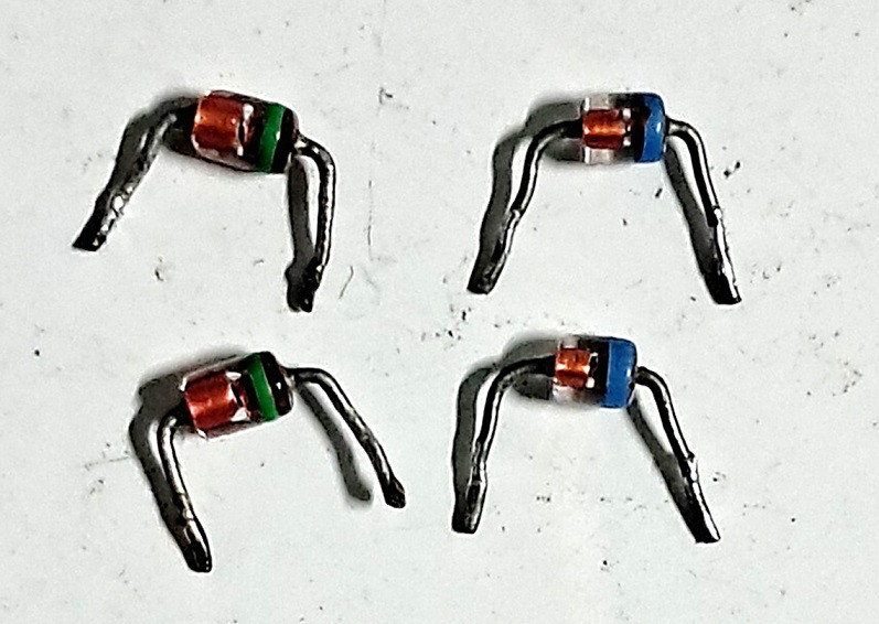

              Xin cảm ơn các gợi ý. Để thử xem sao. Sẵn đây xin các cao nhân chỉ giáo thêm về diode, mấy diode không in mã, chỉ có màu xanh lá hoặc xanh dương thế này thì có qui định gì để tra và biết data nó không?

                Không biết phải cái này không :
                https://content.instructables.com/OR...bounds&frame=1
                Đen: thường
                Vàng: switching
                Lá: Schottky
                Dương: Zener
                sau.ph
                  Đen: thường
                  Vàng: switching
                  Lá: Schottky
                  Dương: Zener
                  Cảm ơn bạn, chắc là vậy, để thử con màu lam xem phải zener không
                  Con 2 vạch đỏ thì có gặp rồi, còn có con 2 3 vạch màu khác nữa
                    Thay đúng diode 1N34 cũng không được.
                      Chú thử dùng anten dipole λ/2 trước xem ạ, chỉnh cho mạch chạy đã rồi hãy dùng mono pole để giảm kích thước
                        Hãy nghĩ xem cái mạch trong bài có gì để nó chỉ bắt được sóng di dộng mà không bắt luôn sóng FM hay truyền hình .
                        Và có bắt dược thì sao biết đó là sóng gọi tới hay sóng báo kết nối của trạm phát .
                          Cái mạch sao quá... giản đơn
                          Làm sao phát hiện.. sóng vờn mô-bi!!!
                          Nguyên lí có vẻ đúng khi:
                          Sóng vào lưu chỉnh, ra thì nhân đôi
                          Mạch kia ta đã thử rồi
                          Không như lí thuyết, than ôi, kêu trời!
                          Úp mạch thực tế đi người
                          Đừng theo lí thuyết, như người...thuyết suông!!!!

                            cái này là cái gì? mạch thì nó chạy rồi mà không biết nó chạy đúng không?
                              Nguyên văn bởi nguyenha7940 Xem bài viết
                              mạch này chạy nguồn đơn mà, nếu như cực đảo đã nối mass thì cực kia chẳng khác nào thả nổi thì rất có thể nó đã tạo ra một vi sai ở đỏ và với hệ số khuyết đại vòng hở thì nó luôn mức cao là đúng!
                              chẳng hay huynh đài có thể chỉnh sửa sang dùng nguồn đôi được không? và tui nghĩ với sóng vô tuyến có chỉnh lưu bán kì hay toàn kì thì nó cũng chẳng bao giờ lớn hơn được vài milivol đâu bỏ luôn đám diode đó mà thay vào đó thiết kế bộ lọc đúng dãi sóng mang 2G hoặc 3G
