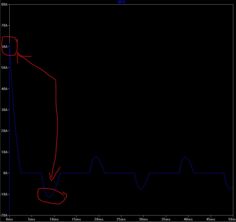

                          Sr a, mấy hnay bận quá. E ko giải thích ở lớp bán dẫn PN đc nhưng e sẽ dẫn chứng 1 dù có hơi khiêng cưỡng 1 chút.
                          1 mạch mô phỏng cho thấy khi có tải tụ (tải cảm thì tương tự) (xảy ra khi có mấy con tụ to tướng sau mạch chỉnh lưu): Click image for larger version
                          Ở những giây đèn đỏ ấy (ngoại trừ sut áp trên lưới) thì những thiết bị kế bên như mạch #11-2 (Led nối tiếp trở) nếu ko có bảo vệ thì ai biết chuyện gì sẽ xảy đến (nếu a thấy khiêng cưỡng quá thì thôi bỏ qua, ko nên tranh luận tiếp). Và việc thiết kế mạch nằm ngoài datasheet của nhà SX mà ko bảo vệ thì em cho là hên xui.

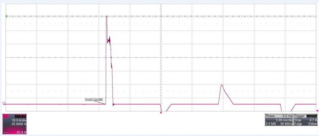

                          Bác gì nói e là con ếch ko thực tế thì e cũng xin đưa hình khi đo mạch thực tế: Click image for larger version
                          Giá trị đo đc là 66A rất gần vs mô phỏng (cái thiếu chắc là những giá trị ko lý tưởng như trở dây, trở nguồn, trở tụ...).
