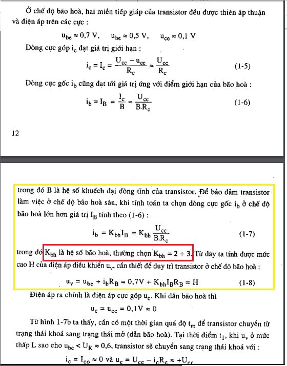

    Thưa thầy TS Lương Ngọc Hải, thầy có phải là diễn viên của "Bỗng dưng muốn khóc" hay không mà sau khi đọc trên diễn đàn này, học trò lại thấy muốn khóc, thầy ơi...
    Hay là với trình độ đại học, phải chọn Kbh đến 10 thì transistor mới bão hòa SÂU ạ ?
    Học trò chưa đỗ tú tài, nên có gì chưa rõ, nhờ thầy giải đáp.

          Em thì hiểu thế này. Khi Kbh từ 2-3 thì mới vừa đủ để transistor vào trạng thái bão hòa (VCE=VCESAT). Nếu Kbh lớn hơn nữa, 5-10 hoặc hơn nữa thì Transistor ở trạng thái bão hòa sâu. Khi bão hòa sâu thì Transistor cần nhiều thời gian hơn để chuyển trạng thái từ mở sang ngắt, do đó tần số hoạt động sẽ giảm xuống. Bác thử hỏi những người làm nguồn xung có đúng thế không.
          sau.ph
