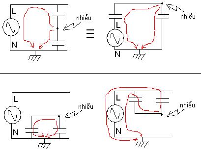

Bác gần hiểu ra vấn đề rồi đấy. Khi có dòng điện đi vào điểm giữa 2 tụ, một tụ sẽ tăng áp, một tụ sẽ giảm áp. Nhưng 2 tụ không song song trực tiếp với nhau mà phải qua trung gian nguồn 220VAC nữa.
Nếu 2 tụ mắc song song một cách tường minh. Tức là 2 tụ song song và chỉ nối với dây đất, thì dòng điện đi vào sẽ làm 2 tụ tăng áp.
Tương tự, nếu 2 tụ mắc song song và nối vào dây nóng thì dòng điện đi vào sẽ làm cả 2 tụ giảm áp.
2 Hình ở trên đều là 1, chỉ thay đổi vị trí linh kiện cho dễ nhìn.
