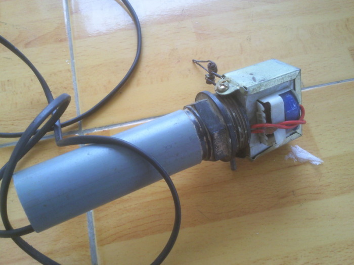

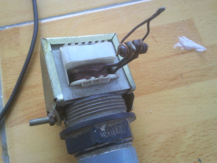

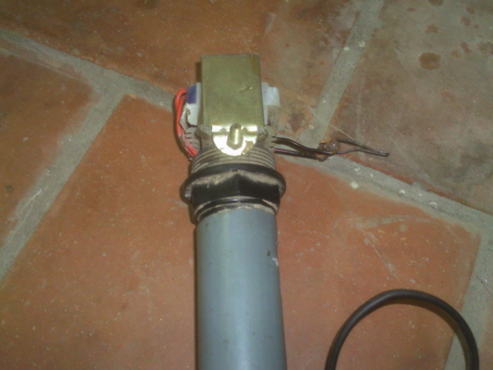

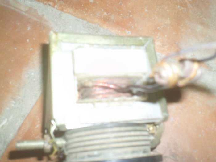

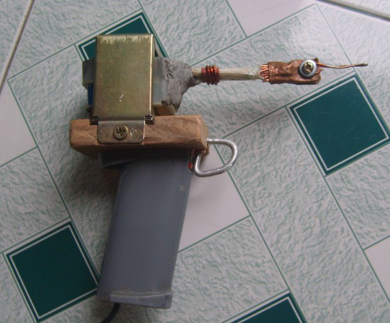

    e mới vừa đi lòng vòng.... và đã tìm thấy trang web có hướng dẫn chế mỏ hàn xung.nên em post bài này lên cho các anh chị xem ạh!
    Nguồn: Index of /
    dụng cụ mình dùng để chế mỏ hàn này là:
    1:cuộn biến thế trong đầu đĩa
    2:một đoạn dây đồng to cỡ móc phơi quần áo bằng nhôm
    3:đoạn ống nước
    4:công tắc
    vài thứ linh tinh khác
    đây là một số hình ảnh

    bien áp nhỏ thế quấn dc 3 vòng thứ cấp. mà nóng vậy sao? nể thật. hùi mình làm ko đc như vậy

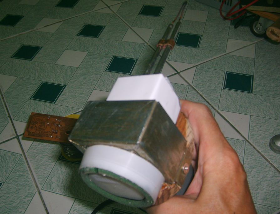

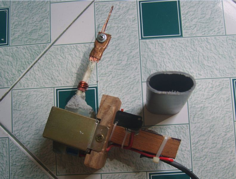

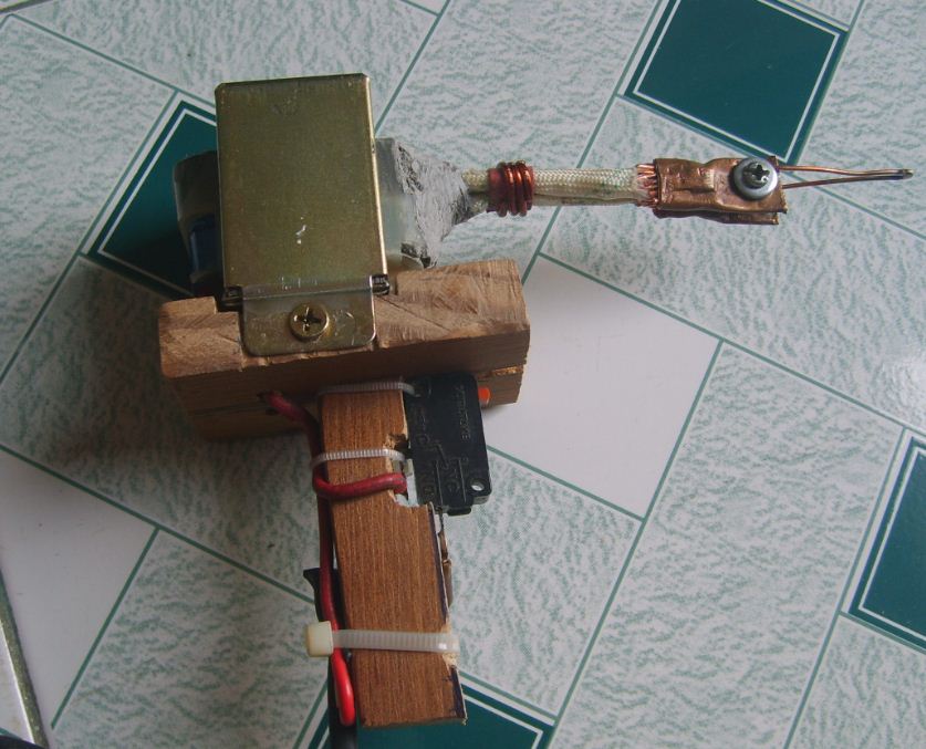

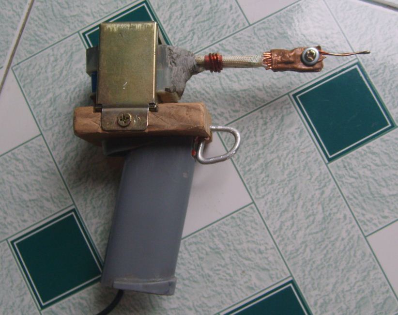

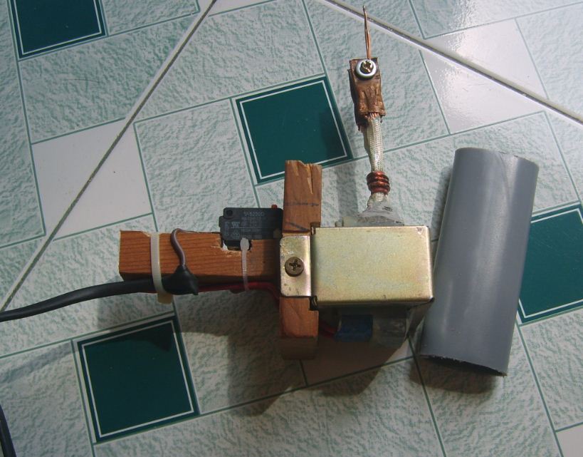

      Hàn mối hàn chờ cái mỏ hàn sợi đốt nó nóng chán. Thôi chế cái mỏ hàn xung vậy. Chế xong thấy hàn phê không kém mỏ hàn xung Tiệp, có phần còn êm hơn vì không thấy rung với kêu gì. Xin phép @op đào mồ tý, show cho anh em nào thích chế...Click image for larger version

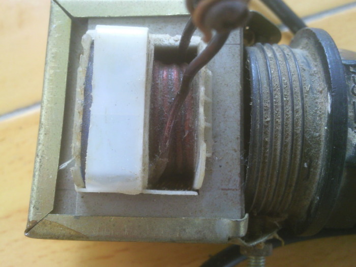

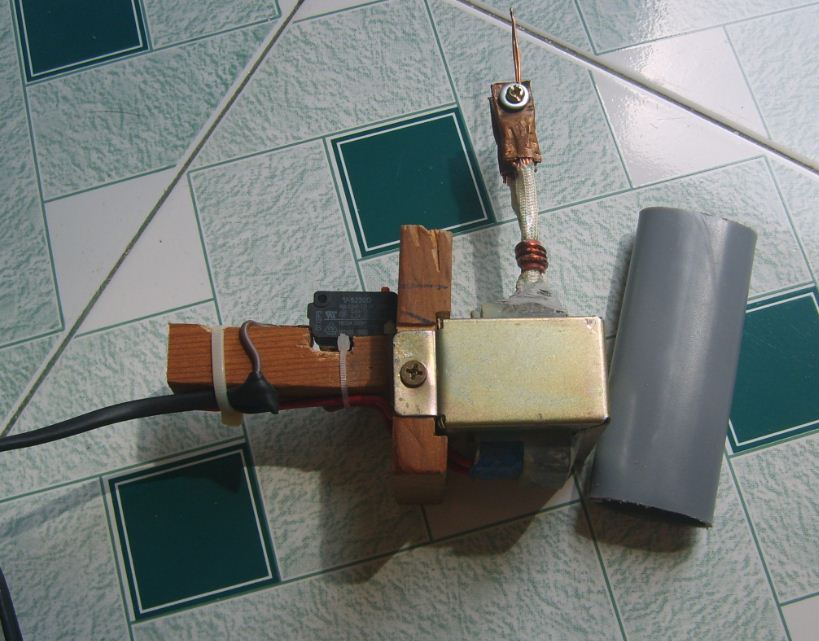

          Đơn giản thôi mà. Mình lấy BA ở nguồn máy VCD cổ Belco. Giữ nguyên cuộn sơ cấp ( Hai cuộn sơ, thứ trên hai khung riêng) Tháo bỏ dây cũ cuộn thứ, Chập khoảng 10 sợi dây khoảng 1ly. lồng ống cách điện sợi amiang, quấn đủ 2 vòng. Đổ keo Eboxy... Tay cầm bằng ống nước, muốn tay nó dẹt như của tôi thì bạn cắt đoạn ống cần chế, luộc nước sôi rồi nén dễ thôi...

                Mỏ hàn Tiệp thì dùng tốt, Mình có nó từ khi ban đầu làm nghề, sau mất mất rồi. Mỏ hàn xung của Đài Loan thì vứt đi, chán chết. Làm cái này hàn không thua kém gì của Tiệp, của Tiệp còn cảm thấy rung ba, cái này không. Trên kia có bạn trước chỉ dẫn cụ thể rồi mà. Chỉ cần cái Ba khoảng 35, 40W. thứ cấp 2 vòng dây đồng càng to càng tốt, của Tiệp cũng chỉ 2 vòng thôi mà. Do tính chất của công việc bạn có thể bớt khoảng 10% số dây bên sơ cấp (200V) vì chỉ khi nào ta bấm nó mới làm việc để bên thứ cấp khỏe lên.Thay vào chỗ dây tháo ra bạn quấn dây to hơn chút lấy ra 6 vac cánh ly nuôi đèn chiếu sáng 6v. Chế trạm nối đoạn dây hàn, tay cầm, công tắc bấm, đèn chiếu 6v gì đó tùy bạn, làm thế nào cho đẹp là được thôi mà. Làm cái này mất 1 ngày nhẹ nhàng thư giãn, chẳng phải mua cái gì thêm. Trừ đoạn ống nước ra hàng xóm mua đầu thừa đuôi thẹo, có đoạn 15 phân nó cũng cho luôn không lấy tiền ( Cô láng giềng mà-).

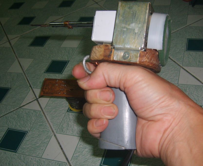

                    Mỏ hàn tiệp m đã có 23 năm (1990) nhưng khog thể bằng m chế dc. Lấy lõi thép đầu video làm khung từ, dùng keo 502 dán gỗ phíp làm khung quấn dây, sơ cấp dây 0,28, mua 50cm dây đồng bản chữ nhật 8ly*4ly (dây quấn máy hàn điện hồ quang) quấn 2vòng, khoan ta rô 2 đầu bắt dây mỏ hàn, chế tay cầm đẹp là ngon thôi. Bảo đảm hàn tốt ngay cả khi điện yếu hay khỏe, vật hàn to mối hàn vẫn bóng đẹp, thao tác nhanh không sun chảy nhựa bong mạch in. Ai chưa có hãy thử đi.

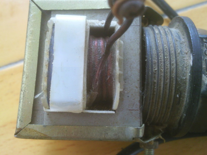

                          Chưa kịp mỏi tay đã xong mối hàn và đặt xuống. Còn ai sức khỏe thuộc loại thiếu nhi chắc cũng có mỏi chút thôi.Click image for larger version

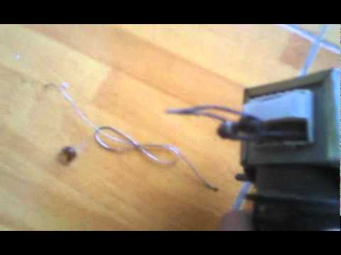

                            Và hoàn thiện,mời các bạn tham khảo và cho ý kiến nhé: Chế Mỏ Hàn Xung từ Biến Áp nguồn đầu VCD Belco cũ: - YouTube
                            Các bạn có thể xem các video của tôi khi vào youtube với tra tìm kiếm theo tên :" Ylam Hanick ". Chúc vui !
