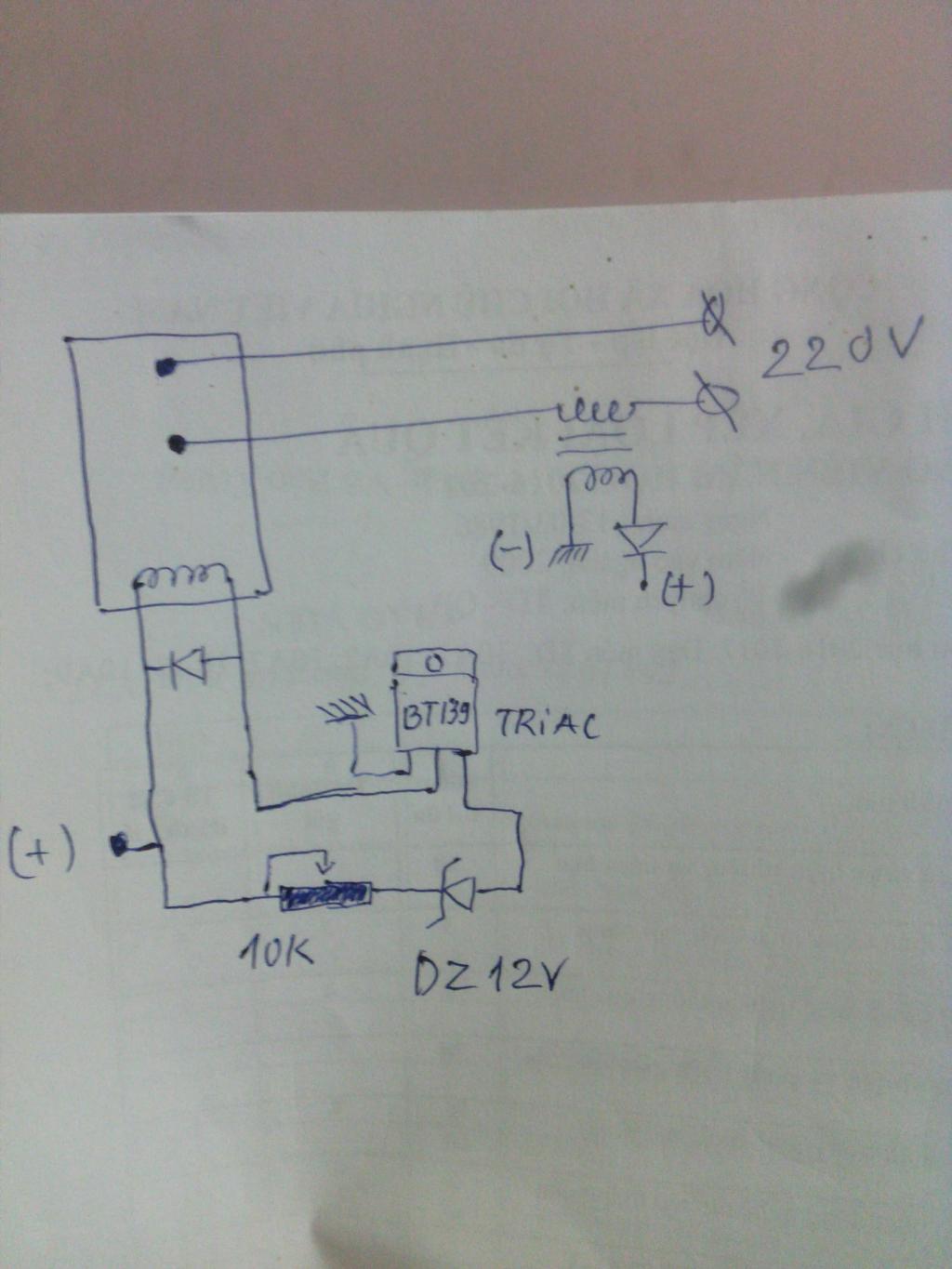

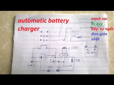

E lên mạng tìm đc 2 sơ đồ nạp tự ngắt , bác chỉ dùm e nguyên lý hoat động , mạch này ngon, ít linh kiện
Nguyên lý mạch sạc acquy tự ngắt

Khi điện áp accu chưa vượt quá 12V thì nó ko đi qua được Dz, triac ko được kích, relay ko hoạt động, nguồn vào biến áp được nối qua tiếp điểm thường đóng của relay nên biến áp được cấp nguồn, accu được sạc.
Khi điện áp accu dâng quá 12V đến 1 mức nào đó thì nó qua biến trở và Dz để tạo dòng kích triac, relay hút làm nhả tiếp điểm thường đóng, nguồn vào biến áp bị ngắt -> quá trình sạc kết thúc. Biến trở điều chỉnh dòng kích triac để nó ngắt sớm hoặc ngắt muộn
Accu sẽ duy trì cho relay hoạt động nên nếu ko tháo accu ra thì nó giảm dần điện áp, khi sụt đến 1 mức nào đó thì dòng kích triac ko đủ, relay nhả ra vào quá trình sạc lại bắt đầu.

Mạch này thì giữa C và B phải là biến trở.
3 điện trở tạo thành cầu phân áp đưa áp vào chân B của trans làm trans dẫn -> điện áp chân E tăng lên tạo dòng qua cuộn hút của relay nhưng dòng này chưa đủ để relay hoạt động. Để duy trì trạng thái dẫn thì điện áp chân E sẽ thấp hơn chân B 1 khoảng không đổi là ~0,7V. Khi accu đầy điện thì cực (+) cũng tăng điện áp -> chân B tăng điện áp -> chân E tăng điện áp -> dòng qua cuộn hút relay tăng đến mức relay hút làm nhả tiếp điểm thường đóng (dùng để cấp nguồn cho biến áp) -> biến áp bị ngắt nguồn vào, sạc được ngắt.
Accu sẽ tiếp tục duy trì cho relay hút nên sẽ hao điện dần, đến mức nào đó sẽ ko đủ giữ relay, mạch sạc lại được đóng.
Biến trở giữa chân B, C để chỉnh thời điểm ngắt cho đúng với lúc accu đầy.

Mạch nào cũng được vì nguyên lý cũng tương tự nhau.Nguyên văn bởi trung30000 Xem bài viếtBác trthnguyen , 2 mạch trên mạch nào tối ưu hơn ,
mạch 2 bác có thể vẽ thêm biến trở BC và trị số để e tham khảo
Giữa B, C người ta để trở 10k thì mình cũng thay bằng biến trở 10k thôi (dùng chân giữa và 1 trong 2 chân cạnh của biến trở thế vào chỗ con R đó). Thời điểm ngắt sạc phụ thuộc vào độ nhạy, điện áp làm việc của relay nên nếu để R cố định thì nó sẽ ko ngắt đúng.
Bạn này hỏi ngộ ghê! Diode đó dùng để nắn nguồn xoay chiều của biến áp thành nguồn 1 chiều, lúc đó mới có thể nạp acquy được chứ, ko lẽ dùng trực tiếp nguồn xoay chiều mà nạp? Mà 4007 dòng có 1A thì chỉ nạp được acquy nhỏ thôi, muốn nạp acquy to phải dùng con khác.Nguyên văn bởi anbinh137 Xem bài viếtMạch dùng Triac: con diode chỗ Biến áp là 4007 hả bác, nó dùng để làm gì?
còn con diode chỗ relay có nhất thiết phải có ko ? Thanks bác.
Diode mắc song song với relay thì nhất thiết phải có vì khi nguồn cấp vào cuộn dây của relay bị mất thì từ thông của lõi sắt bị mất đột ngột làm cuộn dây xuất hiện điện áp cảm ứng. Sự biến thiên rất nhanh của từ thông và số vòng của dây quấn rất nhiều nên sinh ra điện áp rất lớn, nếu ko có diode để dập điện áp đó thì nó có thể làm hỏng mạch điều khiển relay.
Bạn dám cá là ko tự đóng khi accu hết điện ko? Mình đã phan tích nguyên lý ở trên rồi đấy, bạn xem có bị sai chỗ nào ko?Nguyên văn bởi nguyenha7940 Xem bài viếtMạch này chỉ tự ngắt khi ac qui đầy còn ac qui hết điện thì không tự đóng vào để nạp được ....
Bạn còn non lắm ....Nguyên văn bởi trthnguyen Xem bài viếtBạn dám cá là ko tự đóng khi accu hết điện ko? Mình đã phân tích nguyên lý ở trên rồi đấy, bạn xem có bị sai chỗ nào ko?
Chẳng hiểu cá được gì nhỉ....
Mạch dùng bóng thì khi zener dẫn. C2383 dẫn role đóng. Ac qui không sạc. Khi zener không dẫn ac qui nạp tiếp. Nhưng nạp ở chế độ điện acqui vẫn chưa hết hẳn và acqui sẽ nhanh hỏng...
Mạch dùng triac. Zener dẫn triac dẫn role dẫn. Acqui ngắt khỏi nguồn. Không nạp nữa . Ac qui hết điện zener ngắt triac vẫn dẫn role dẫn acqui không được nạp. Cho dù điện áp dưới mức nạp cho phép. Muốn nạp rút hẳn điện đầu cọc acqui ra rồi đấu lại bình ác qui lúc này mới được nạp. Như vậy hơn nạp thủ công mỗi cái tự ngắt khi acqui đầy....
