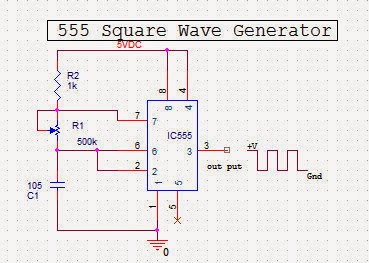

    Trên thị trường có bán module tao sóng vuông từ IC 555 nhưng tần số chỉ đạt 200kHz là cao nhất
    Tại sao không thể nâng tần số lên cao hơn nữa ?
    Hình 1
    Vì cách lắp theo sơ đồ phổ thông theo hình 1 trên khi tiến đến tần số 200kHz cho dù tụ C1 đã giảm xuống nhỏ nhất là 1nF thì R1 cũng phải tiến đến vài KΩ. Do đó điện trở định thời đường xã nhỏ hơn điện trở định thời đường nạp nhiều dẫn tới xung vuông biến thành xung chủ nhật cạnh điện áp cao dài hơn gần gấp đôi cạnh điện áp thấp.

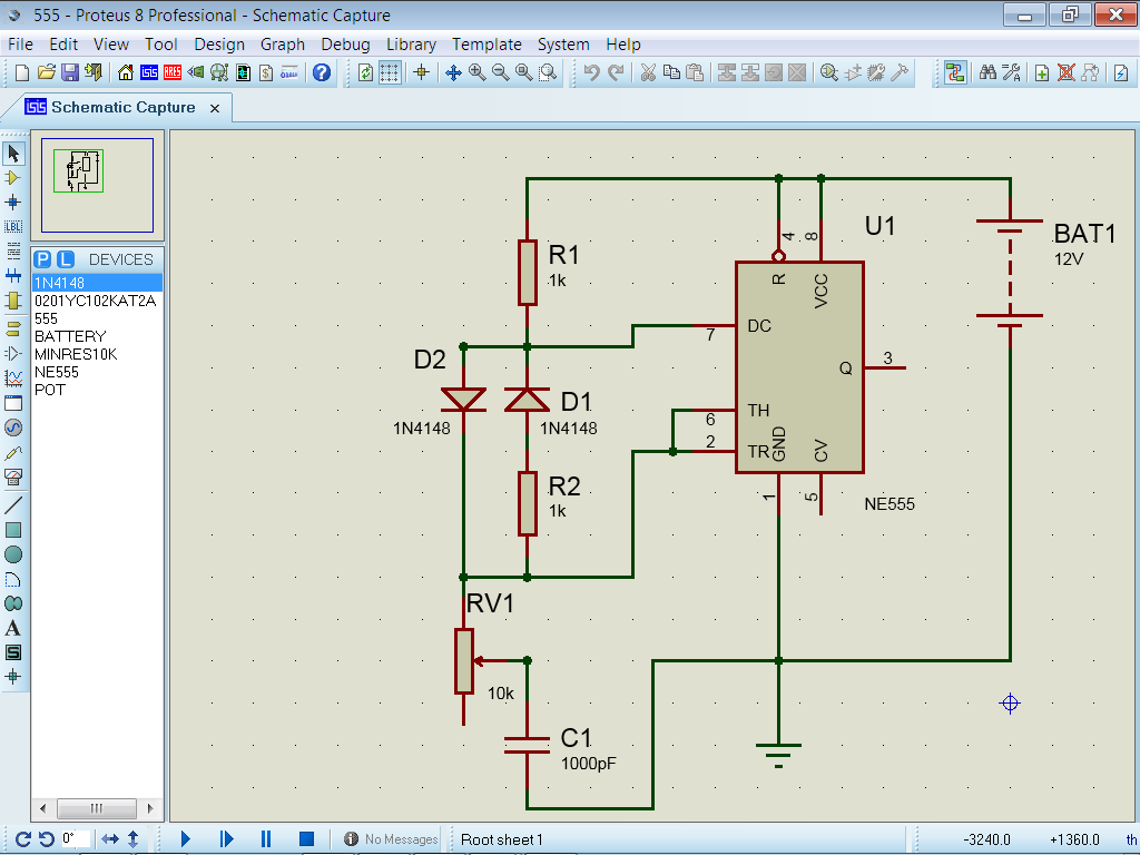

    Hình 2
    Cách lắp theo sơ đồ hình 2 khắc phục nhược điểm trên sau đây điện trở mạch nạp và điện trở mạch xã luôn bằng nhau, nên tạo được sóng vuông đẹp, xung ra có thời gian ở mức cao và mức thấp khá bằng nhau và đạt tần số 275kHz và tiến đến 300kHz khi VR1 à0.
    Nếu cần dùng tần số cao hơn đến1MHz thì dùng IC 566 IC này cho ra xung vuông và tam giác đồng thời nhưng tín hiệu ra chỉ 5.5Vp-p khi dùng nguồn 12V và mức thấp của tín hiệu ra không phải là 0V như IC 555.

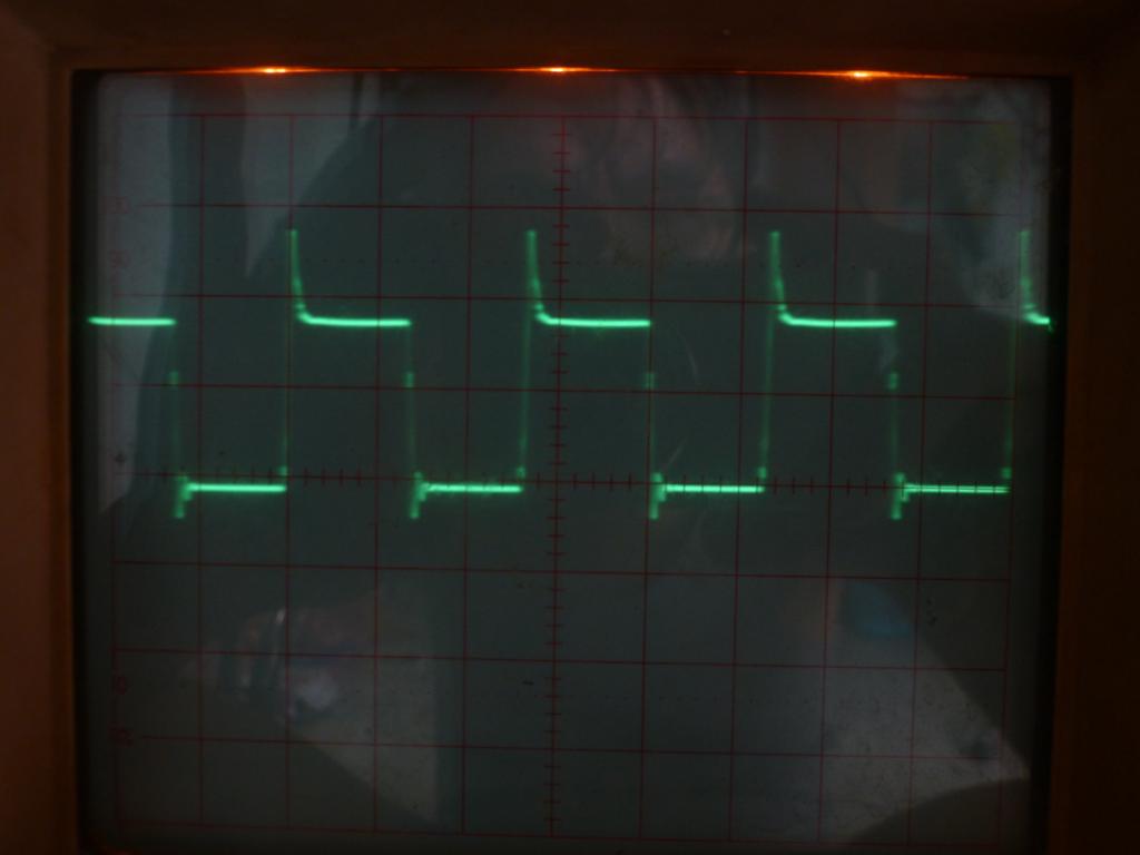

    Tần số cao nhất mình từng làm là 1MHz. Hoặc do OSC hỏng
      Mình vừa lắp 1 mạch tạo sóng vuông mới với IC NE555P mới mua 2k/1con.Hoan hô IC 555 minh lắp tụ định thời nhỏ nhất có thể 400pf và thấy chu kỳ nhỏ nhất mà nó đạt được là 2.4 miro-giây tức là 416Khz.Tụ 1000pf cũng đạt 4,6 micro-giây.
      Mình có chụp hình màn hình Oscillo. với tần số quét chu kỳ 1 micro-giây.
      Bạn duong_act, bạn dung IC nào mà đạt 1MhHz giới thiệu cho bạn đọc với, Cảm ơn!
        Nguyên văn bởi chinhnguyen9 Xem bài viết
        Ngày xưa mình có lắp trên testboard trắng. Đo thử trên osc tương tự được 1MHz. Chỉ là IC chợ trời thôi. Mình cũng không chắc 1MHz là do mình hên hay do OSC hỏng nữa
