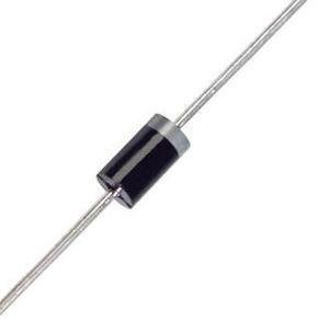

cách xác định cực âm dương
Câu hỏi giống như bài tập ấy nhỉ. Mắc nối tiếp diot và bóng đèn rồi gắn vào nguồn điện, đảo tới đảo lui sao cho đèn sáng. Khi đó vòng tròn trắng nằm phía dây nào thì dây đó âm.
Giải thích: Diot dẫn điện khi cực anod nối với điện dương, cathod (có vòng trắng) nối với điện âm. Bóng đèn để hạn chế dòng điện không quá lớn và để chỉ thị có dòng điện đi qua.sau.ph
- 1 like
Bạn không nói xài đèn nào (led nó khác dây tóc) vì bạn không đề cập nguồn bao nhiêu V và không có điện trở nên mình mặc định là bóng đèn dây tóc.
Nếu mọi thứ đều ổn, không có hư hỏng thì như hình mà làm.Làm sao mà bạn dám nói là không làm được khi bạn chưa từng thử một lần nào.
Tùy theo chiều diod thôi nếu bạn xoay đầu không có vòng trắng về phía đèn thì khi đèn sáng thì dây phía vòng trắng là dây âm như TLM nêu .Nguyên văn bởi jhony Xem bài viếtkiến thức về điện của tôi hạn hẹp quá,cám ơn bạn,như bạn hoahauvn2 nói thì dây âm là nơi ko có vòng trắng
