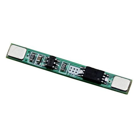

tui có cục pin sạc dự phòng cắm vô sạc cho nó là cháy củ sạc ... nên tui muốn bỏ mạch sạc ra cắm lấy nguồn dc 5v của củ sạc nối vào âm dương của cục pin rồi sạc trực tiếp luôn như vậy có được ko cục pin có 3.7v
chỉ giúp cách sạc pin trực tiếp ko có mạch
Thân chào chủ thớt, cấp trực tiếp 5V củ sạc vào pin là CƯA BOM TỰ SÁT, vấn đề của bạn có thể giải quyết được nếu bạn nắm rõ kỹ thuật sạc pin. Ngoài chợ điện tử họ có bạn đầy các mạch bảo vệ sạc / xả cho dòng pin Li-ion này 1s, 2s... đầy ra (bảo vệ cho 1 pin là 1s). Nguồn 5V từ củ sạc qua cái mạch bảo vệ này rồi mới cấp cho pin. Nói tổng quan sơ sơ thế thôi, bạn mua cái mạch bảo vệ sạc bé tí đó về đọc hướng dẫn sẽ hiểu.

Dạ anh dùng nguồn 4.2v thì sạc trực tiếp được ạ. Cell tốt thì bên trong nó có cơ cấu cơ khí khi đầy quá nó ngắt cell cách ly cực dương chỉ vứt đi thôi chứ hông nổ đâu ạ. Anh dùng nguồn 5v thì mắc nối tiếp qua 1 đi ốt thường để sụt áp còn khoảng 4.3v là sạc đc ạ...
Cách của bạn mèomướp chưa hẳn ổn đâu nha, vì điện áp các cục sạc là 5V ĐỊNH MỨC, tức các cục cụ thể sẽ là 4.9V, 5.0V,... 5.5V, 5.6V,.... Thêm nữa, khi pin càng gần đầy thì dòng nạp càng nhỏ lại, sụt áp diode càng nhỏ hơn 0.7V, áp pin càng tăng lên hơn 4.3V, rất xì khói nếu cứ bỏ cho chúng nó tự sạc.
Làm theo bạn mèo mướp nó không nổ đâu. Nhưng chỉ 1-2 tháng là pin bỏ luôn. Cách này mình thử rồi. Tốt nhất là làm theo hoahauvn2. Còn nếu không muốn mất tiền thì ra hiệu sửa chữa đt xin quả pin hỏng về bóc lấy mạch trên đầu quả pin đấu vào sạc ngon luônĐời là một chiếc bậc thang Sự học là một quyển vở không trang cuối cùng

, mạch sạc để giúp hạn dòng hạn áp, ngắt khi pin đầy.
