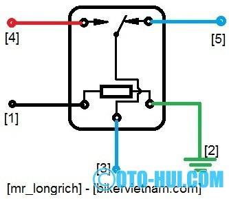

              Đấu 2 đầu [1] và [2] thay cho cái bóng đèn phải không ? Còn chân [4] và [5] là lấy đường dây ra để cắm vào 2 cọc xinhan trên xe máy?
                (4) và (5) LUÔN LUÔN CÁCH ĐIỆN với nhau thì làm sao dùng được? (3)-(4) hoặc (3)-(5) nhé, và theo như hình thì nên là (3)-(4) (vì cái kia là thường đóng). Cách mắc: đèn signal nối vào (4), dương nguồn sau chìa khóa (hoặc GND) nối vào (3) (tùy thuộc vào chân còn lại của đèn signal là GND hay là dương nguồn)

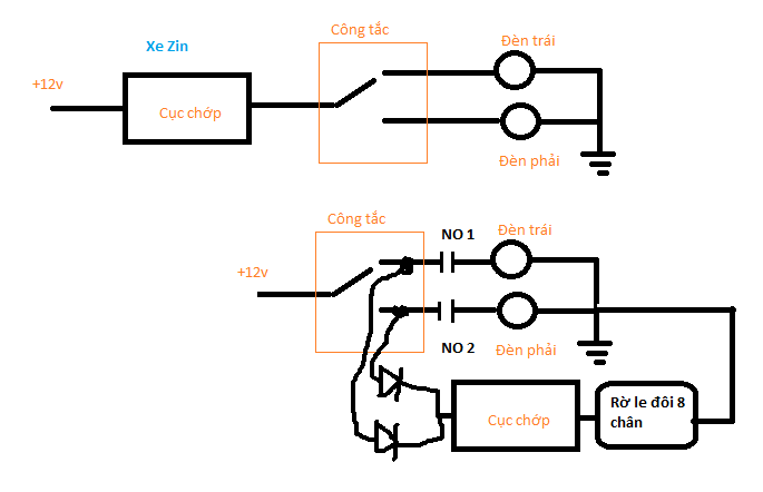

                  nguyên lý công tắc xinhan trên xe máy là như hình bên dưới bạn phải hiểu thế này công tắc nó vừa cấp điện vừa chọn bên nháy nên , nếu muốn dùng relay phải cắt nối khá nhiều. Cách dùng điện trở đơn giản và hiệu quả. Hoặc cách hài hơn là dùng 2 bóng led thôi còn giữ lại 2 bóng dây tóc sẽ triệt được vụ sáng mờ
                  Còn nếu vẫn muốn làm cách relay thì làm như hình. 2 con vẽ tam giác là diode nhé.

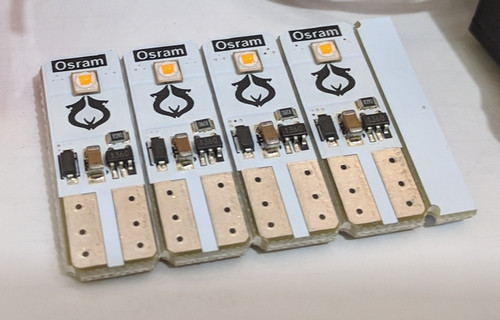

                    Không biết cái LED của chủ thớt là loại gì mà nó đắt thế? Nếu thực sự thích LED đó thì cứ làm thôi, còn không thì mua cái có điều khiển như dưới vừa rẻ, vừa điều chỉnh được tốc độ mà nhiều hiệu ứng chớp hơn, thậm chí thay đổi màu.

                      Led này là led xịn của hãng Osram nên nó đắt vậy đó bác, 4 bóng 700K, hình đây:

                      Để về thử các cách của các bác xem thế nào,cảm ơn đã nhiệt tình trả lời
                        Một cách nữa là dùng tụ to như bạn nào phía trên có nói để nuôi relay trong lúc ngắt tiếp điểm. Cách đó là bạn đang tự làm 1 cục nháy luôn, tụ hơi to tí là dc
                        cách đấu 2 con rơ le như thế nào thế bác,nhìn mình không hiểu lắm,bác giải thích thêm dc không?
                        • #27
                          Phải cắt dây chỗ NO1 và NO2 ra, nối chân 3 và 4 của rờ le vào đấy, rồi nối thêm 2 con diod cho cục nháy nữa.
                          Nếu vậy thà cắm 2 con điện trở vào chỗ giắc nối, hoặc hàn điện trở vào 2 chân led còn đơn giản hơn.

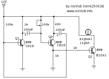

                            mạch này của bác minhdt, có chớp được led không để mình làm?
                              Làm cho biết hay làm để dùng bạn? Nếu để dùng thì trên mạng bán đầy cục nháy cho LED đó, không thì mua luôn đôi đèn tự nháy.
                                Làm để dùng bạn ơi, tự mình chế thì nó có cái thú vị của nó chớ.
                                Còn cục chớp lái led mình có mua và không giải quyết được vấn đề của mình, như các trang trước có nói rồi đó.
