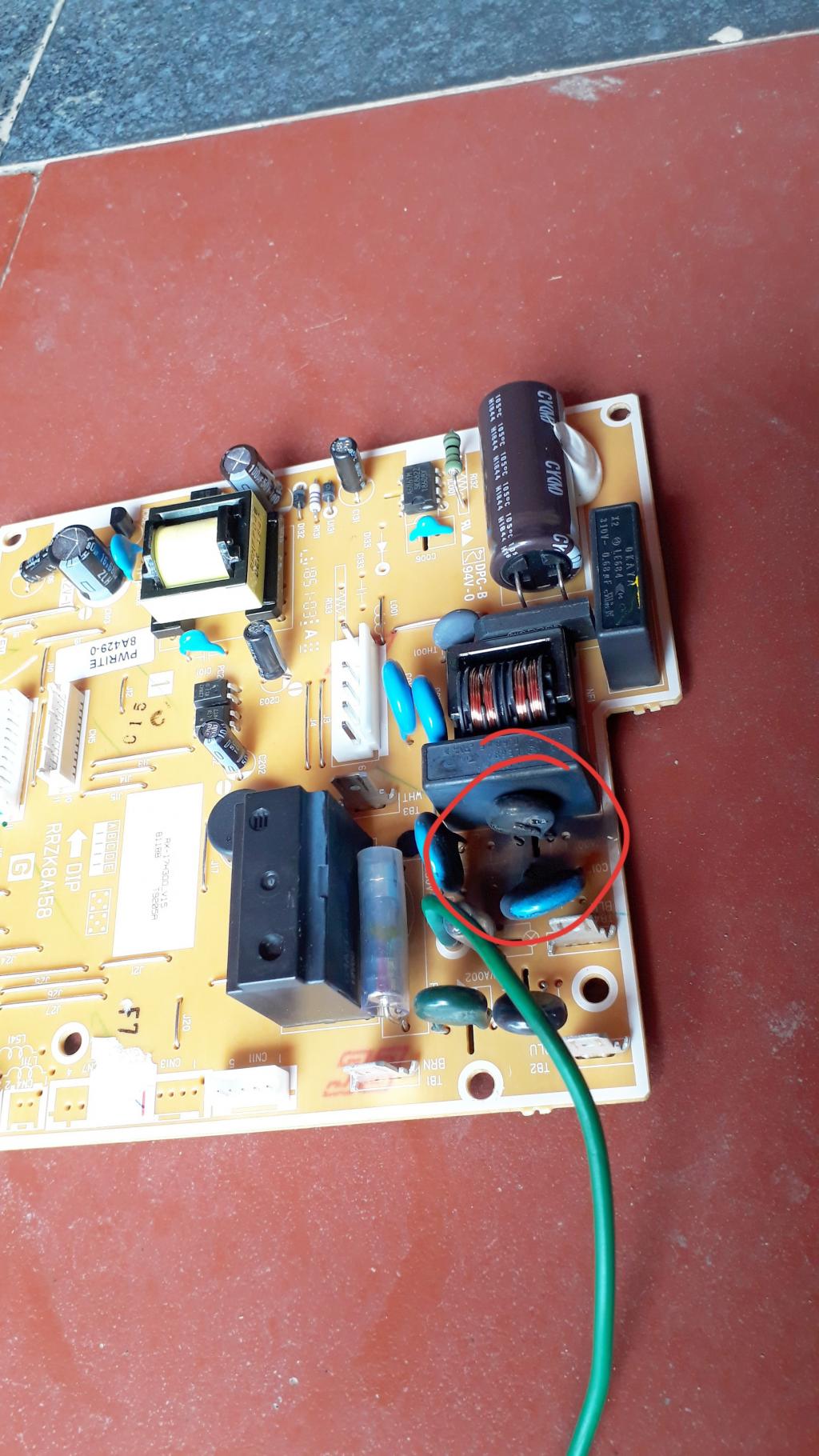

                      Các bác cho em hỏi mua con tụ bị cháy ở đâu? Cảm ơn các bác.
                        Nguyên văn bởi TienHoc Xem bài viết
                        Đấy không phải tụ. Mà sao ko chụp mặt kia luôn?
