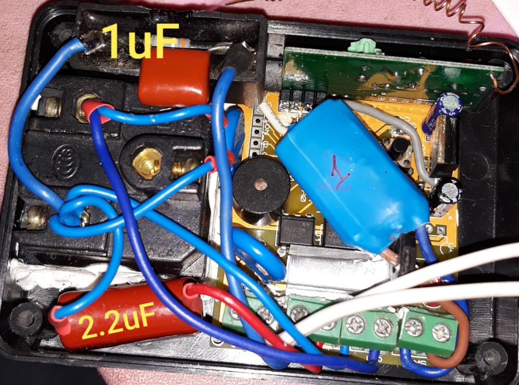

                Tôi thì có 2 cách: 1 - giảm tụ đề; 2 - nối tiếp tụ vào số yếu nhất.
                Tôi đoán đây là quạt treo tường và đặt trong phòng ngủ của cháu bé, nên bạn chọn giá trị tụ sao cho quạt có gió vừa phải, đảm bảo cháu bé không bị ho do mất nhiệt.
                Vấn đề tốn chút điện không quan trọng.
                Bạn gà con đừng kiếm cái cánh quạt bé hơn mà quạt sẽ chạy nhanh hơn, cháu bị lạnh, tội nghiệp.

                              Chắc bác Quocthaipmt ngẫu nhiên sửa phải mấy cái quạt trần có vấn đề chứ mình xài bộ giảm tốc quạt bàn này mấy tháng nay rồi, từ 4h/đêm ở số nhỉ nhất là 13/47W, quạt để trong mùng luôn, gió hiu hiu mà có sao đâu!
                              Bạn chủ cứ làm như mình thử xem, vì thiết nghĩ, độ nóng/CS hao phí của quạt chủ yếu là ở R cuộn dây và dòng fuco, mà 2 cái này tỉ lệ thuận với dòng qua quạt, dòng này lại tỉ lệ nghịch với áp của quạt. Dùng tụ hạn áp giảm CS thì nó phải mát hơn chứ( không tính độ giải nhiệt bằng gió của chính nó)

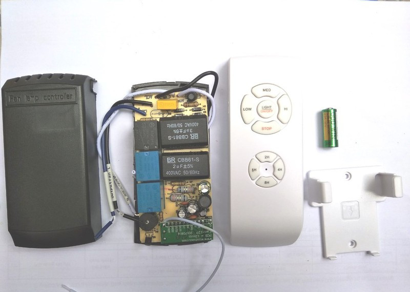

                                E cũng dùng cái tương tự cho quạt trần:
