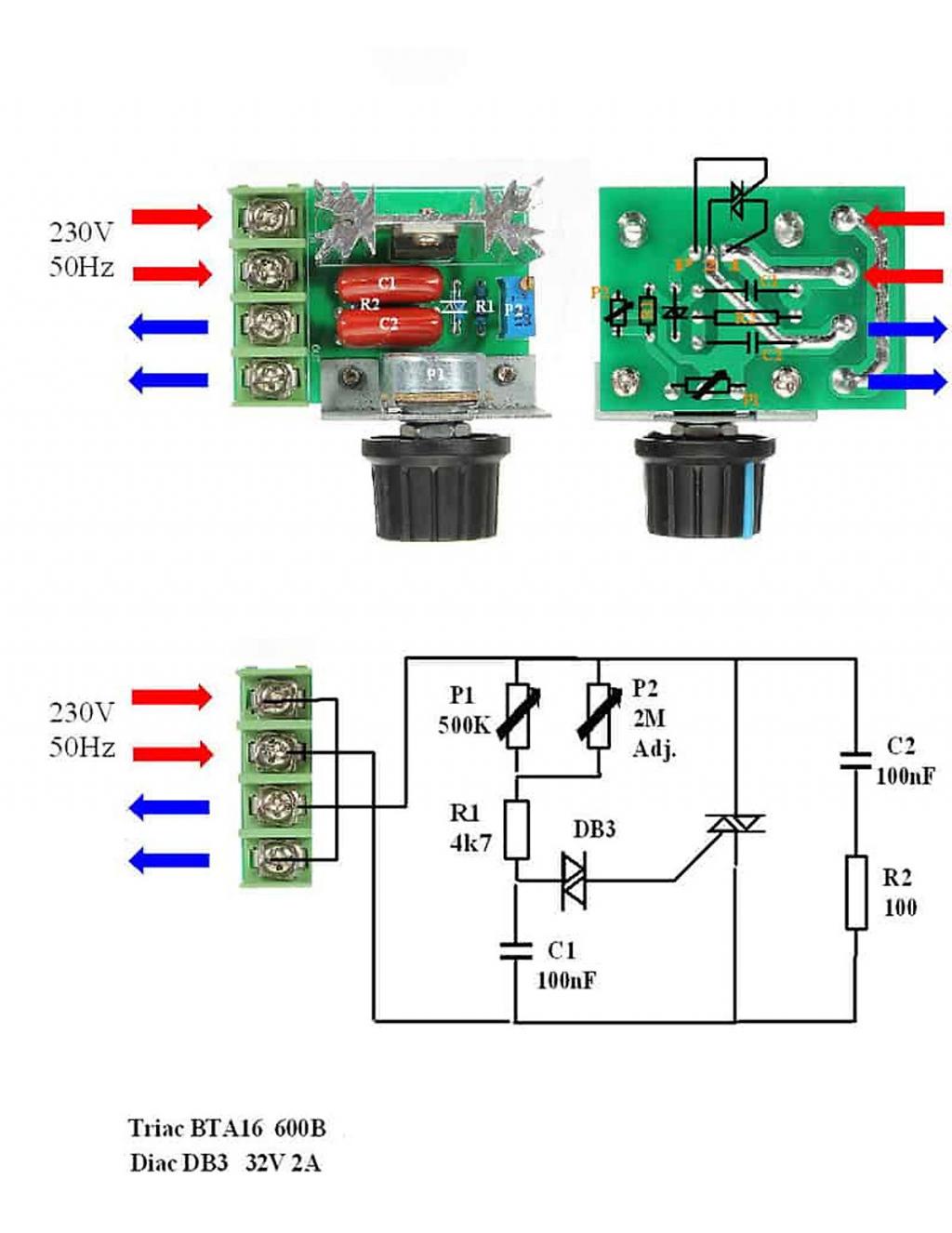

Mạch dimer mình lắp như sơ đồ, cắm điện 100v đo ko có tải thì điện áp ko đổi, có tải đèn sợi đốt 10w thì mạch chạy tốt, đo điện áp giảm từ 100v -0v, biến trở đo lúc 0v là 170k, lúc giảm biến trở về 0 thì 100v. Nhưng khi cắm tải nặng máy khoan 350w thì triac chết chập thông giữa t1 và t2. Xin mọi người giúp đỡ dùm bị lỗi ở chõox nào ạ, mình ko chuyên về điện tử chỉ đam mê mày mò .
Cần giúp mạch dimer chết chập diac.
Thử thêm R C để dập xung do tia lửa điện chổi than gây ra.

Các loại TriAC đời mới, chỉ cần một dòng xung điện kích thích nhỏ cỡ vài mA là TriAC đã được kích hoạt để mở .
Nhưng riêng con BTA16 thì chuối lắm.
BTA16 cần dòng xung kích hoạt Ig lớn xấp xỉ 50mA thì nó mới mở thông.
Trong mạch dimer của bạn, điện áp 220V qua chiết áp điều chỉnh 500K, nên có lúc (tùy vị trí chiết áp) dòng kích hoạt không đủ cho BTA16 này hoạt động, hoặc TriAC mở thông không ổn định.
BTA 16 phù hợp cho các mạch điều khiển bằng IC,có nguồn nuôi riêng.
Bạn nên dùng loại TriAC model mới hơn, có dòng kích hoạt Ig nhỏ , thì mạch sẽ hoạt động ổn định hơn.
Khi vận hành tải cảm, biến áp, máy khoan, động cơ... Bạn nên lắp thêm cuộn chặn, bộ lọc giữa tải cảm với dimer, để chống các xung tự cảm xông ngược về làm hỏng các TriACChuyên làm các mạch điện tử bí hiểm và kỳ quặc .

Chính xác, nếu dùng triac cho tải động cơ thì ngoài dòng phải đủ lớn là thứ yếu thì cái chính là phải cho nó mở gần điểm 0. Mình chỉ chạy quạt bàn 40W thôi mà triac 8-10A cũng chết sau một hai nốt mở, sau phải dùng ghép quang dò điểm 0Nguyên văn bởi davidcopy Xem bài viết
Bạn đừng xài dimer cho máy khoan, vì máy khoan sẽ mau hư.
Bác cùng chung ý tưởng với mình nè, và đã làm thành công, lấy mạch dimer trong cò bóp máy khoan điện china bên trong dùng triac btb06 , sử dụng cho máy mài 500w sự dụng dc 1 tháng thì chết mạch .Nguyên văn bởi T.L.M Xem bài viếtMáy khoan bây giờ thường có sẵn mạch chỉnh tốc độ trong cò bóp mà. Mình còn đang tính chế cho máy mài nữa.

Thì dimmer làm cho động cơ (quạt...) kêu è è và nóng mà.Nguyên văn bởi trthnguyen Xem bài viếtMáy khoan mau hư? Ý bạn là các cuộn dây đồng sẽ mau hư? Ủa logic đâu ra vậy?
Nếu dòng kích không đủ thì khoan không chạy hoặc chạy cà giựt chứ. Chủ thớt chỉ cần giảm con trở 1k nối tiếp với diac xuống là dòng kích tăng lên.
Có thể do khoan là loại 110V nên ăn dòng lớn hơn khoan 220V, cần dùng Triac chịu dòng lớn hơn. Mạch RC vẫn nên có để bảo vệ Triac chống gai áp.
