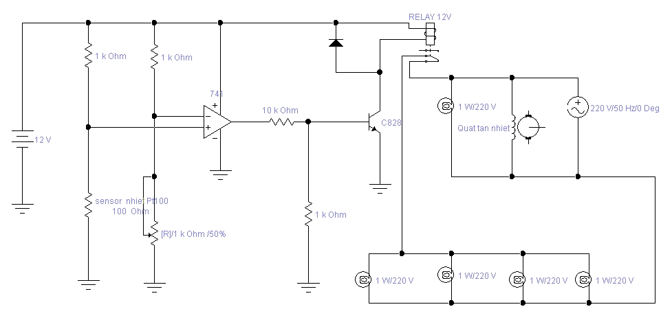

giúp em làm 1 mạch điện tư động bật ngắt theo nhiệt độ
Tôi dùng VDK lập trình cứ 1 giờ là relay chạy thuận,nghịch.Khi chạy thuận tới vị trí tối đa đá vào swich cắt nguồn chỉ còn chạy lui,mạch chạy lui cụng như thế.Motor là động cơ giảm tốc có bán ở Vĩnh Viễn 200.000/cái 100 vòng/phút.Để tôi tìm lại tài liệu gời cho bxnNguyên văn bởi bxngoc Xem bài viếtHoan hô bác Vi đã trở lại. Nói về máy ấp trứng thì em cũng xin hóng hớt theo. Hiện tại em đang nuôi 30 chục gà sao thì năm sau đàn gà sẽ đẻ trứng đấy. Em muốn làm cái máy ấp vì trứng gà sao cần ấp lâu hơn gà thường. Đo nhiệt độ và điều khiển thì chắc em làm được rồi. Nhưng còn thiết kế để đảo trứng như thế nào thì em không biết. Nếu bác đã làm rồi thì cho em xin cái sơ đồ cái.

Xem thế,cái mạch điều nhiệt không dễ đâu.Trôi nhiệt do công suất đèn và thể tích buồng ấp,chính vì vậy tôi mới thiết kế mạch này.
dạ tản nhiệt luôn chạyNguyên văn bởi vi van pham Xem bài viếtKhi nào quạt tản nhiệt hoạt động?

Cái máy của cháu gồm 2 bộ phận:Nguyên văn bởi tungson5005 Xem bài viếtua vay cái may do nhiệt gắn ở dau vay bác
cái máy cháu mua trong hình ấy
1- bộ điều khiển.
2- Sensor nhiệt.
Nếu sensor là Pt100 thì cháu đo 2 đầu có giá trị 1oo ohm và ráp vào mạch có ghi chữ Pt100.Nếu sensor của cháu ko phải loại này thì mua cái khác chỉ có vài chục ngàn 1 cái mà thôi.
Ủa! mà cháu đã mua bộ phận điều nhiệt rồi thì lấy swich của nó ràp bóng đèn vào là xong thôi mà?

Bộ điều nhiệt giá đó không bị chém đâu.Sensor hết vài chục ngàn,còn lại là bộ điều khiển.Nguyên văn bởi tungson5005 Xem bài viếtcho cháu hỏi về cái tắcte ^^" .mổi bến có 4 chấu nối diện . 2 trên và 2 dưới .

Tắc te là cái gì mà mổi bến có 4 chấu nối diện . 2 trên và 2 dưới ? ý cháu nói là cái relay điện phải không?
Không phải đâu em.Cái "cục đen" là chân đế của cái relay.Nguyên văn bởi tungson5005 Xem bài viết
dạ là cái này cháu khong ranh tên cua nó . cái cục đen dưới hinh nhu ten la tacte phai khong bác
Em xem trên relay có in số chân tiếp điểm.Cái đế đen cũng có số trùng với chân của relay .Người ta bắt dây điện lên cái đế này.
8051 thì bạn dùng DS18B20 là cảm biến nhiệt kĩ thuật số ko cần phải ADC như lm35Nguyên văn bởi daovanminh Xem bài viếtnếu mình dùng vdk 8051 thì sao hả mọi người?có phải nếu dùng 8051 thì dùng thêm con LM35 nữa phải ko ạ?Em cũng đang nghiên cứu vấn đề này,nhưng phải dùng vdk mới khổ.
