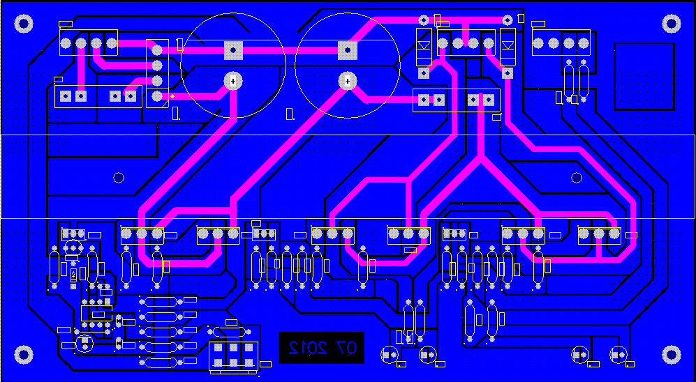

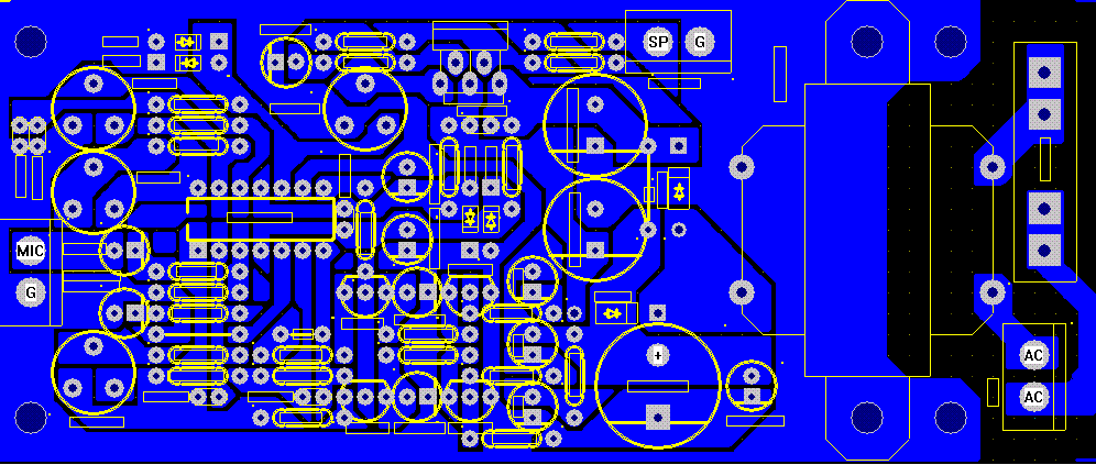

              Tôi cũng đang ập tành vẽ mạch . Mạch của tôi vẽ ra toàn như này . Thế là làm sao ?

                mạch này là do bác phủ đồng nhưng chưa tắt hết các layer khác.
                bác chỉ cần tắt đi là ok bác Vân ah.
                bác Love...: để chống nhiễu tốt thì bác cần xếp linh kiện hợp lí để sao đi dây không bị chồng chéo nhiều.
                bác có thể chạy tay một những đường cơ bản, sau đó auto cho layer thứ 2, e thường làm như vậy, kết quả cũng ổn

                  Mấy cái mạch này mình hay thấy thợ ở ngoài chợ giời nó vẽ đấy, chưa thấy kỹ sư nó ngồi nắn nót mạch như vậy bao giờ, nó có nắn thì nó nắn mười mấy lớp kìa.
                    Bác thotrang nói như vậy không được anh em đang góp để học hỏi nhau đâu cần phải mạch phức tạp mới cần phải nắn nót là đã làm ra một sản phẩm phải tối thiểu hóa những lỗi nhỏ nhất như vậy khi ta làm cái lớn mới ok.
                    Mrkhanh: Mình đang muốn là đặt linh kiện như thế nào là không nhiễu còn mình cũng biết là đi dây không chồng chéo là không nhiễu nhưng khi trong một mạch có cả DK và mạch động lực thì hơi phức tạp còn với các đường dk thì mình có gắng đi ngắn nhất và ở một lớp là tốt nhất. kỹ năng vẽ mạch cũng phải ve nhiều và có kinh ngiêm nữa chứ không phả là cứ connect với nhau là ok. Đó là suy nghĩ của mình có gi không phải anh em góp ý tiếp

                      Em nghĩ là mạch của bác vẽ rất chuẩn đấy ... mấy đứa không biết thì hay phán linh tinh . 1 cái mạch chuẩn là 1 cái mạch ra kết quả đầu tiên phải chạy chuẩn ... mà để chạy được chuẩn thì cũng kết luận là đã sắp xếp hợp lý ... chứ không có chiều ngược lại ( sắp xếp đẹp mắt rồi mới nói chạy chuẩn ).
                      --- Cứ thử xem mấy cái OSC của thằng HP cũ ( nay là Agilent ) ... nó thiết kế thử công , thậm chí lắp tay ... nhìn thì xấu ... lộn xộn nhưng thực ra lại rất dễ hiểu trong việc tìm khối , bảo dưỡng sửa chữa ... mà giá của nó thì ... cũng tiền hàng chục nghìn ô ba ma chứ chẳng ít .
                      --- Ở cái mạch trên của bác ... em thấy : Việc đường mạch như vậy là OK , bố trí khá với mạch công suất . Cách phủ và tạo đường rãnh hẳn cho thấy chỉ có ở các mạch công suất chuyên nghiệp mới có ... còn việc thao tác trên mạch ( gia công sản xuất cũng đơn giản ) ... mạch này mà chạy máy phay CNC thì rất nhanh ... bởi đơn thuần chỉ có các rãnh tách lớp ...

                            Tạo ra một mạch điện chuẩn thì 500% là từ cái đầu . Chỉ có 0,0001 % là ở soft . Muốn vẽ mạch in giỏi cần tập vẽ bằng bút chì . Bảng mạch in đầu tiên của tôi được vẽ bằng bút chì , sau đó tô lại bằng bút mực .
                            Chỉ cần nhìn kết cấu của bảng mạch , có thể đánh giá trình của người thiết kế . Cái khó nhất khi thiết kế một bảng mạch là tạo kết cấu , bố cục chung . Những người mới học , họ chỉ tập trung tối đa vào việc vẽ cho đúng các đường mạch . Cho nên nhiều sản phẩm làm ra thật chán . Bị bong chân linh kiện , bị cháy đường mạch .... rất nhiều . Có trường hợp khi đi đặt mạch in xong , người ta bán cả ngàn tấm mạch cho đồng nát . Bởi không thể lắp ráp được những tấm mạch đó .
                            Bảng mạch trên của tôi không phải " nắn nót tô vẽ " được như thế . Chỉ cần một lệnh với một soft khá cùi bắp là được .
