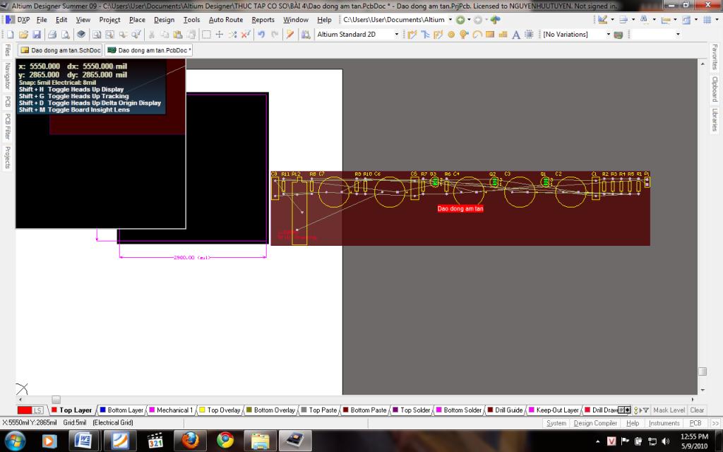

các bác ơi giúp em với!
em mới dùng Altiumdesigner k lâu. em đang dùng bản 9.3. em gặp 1 khó khăn đó là khi vẽ mạch in không biết em nghịch thế nào mà nó hiện lên 1 cái kính hình vuông trên màn hình giống như kính lúp ấy ạ. nhưng em k biết tắt thế nào nữa, em cảm thấy nó vướng quá...mong các bác giúp em
cảm ơn các bác. hình của nó đây ạ
