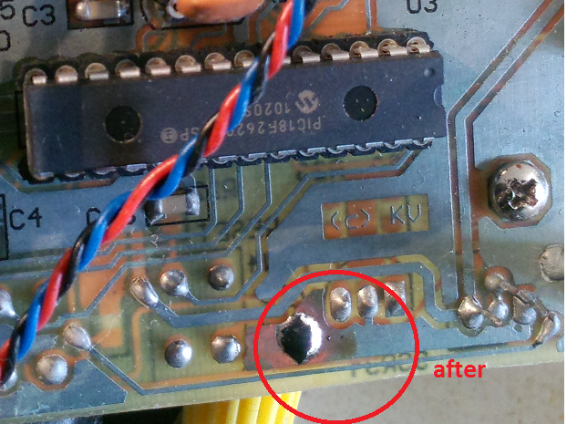

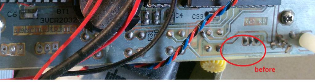

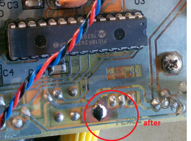

Vâng, bác chụp cho em cái ảnh để em chiêm ngưỡng cái, bác thử hàn luôn xem để lâu thế có hàn tốt không nhé. Cảm ơn bác nhiều!Nguyên văn bởi KVLV Xem bài viếthồi mua liquid tin tới giờ tôi chưa bao giờ đọc directions
những gì tôi post ở mấy post trước là kinh nghiệm.
tôi có bo "ngâm" mấy năm rồi, mặt tin vẫn còn sáng. Để khi về nhà tôi chụp cho bô hình.
email:
đây là kit tôi "ráp" từ năm 2010, board 2 mặt, link có post trên diễn đàn này http://www.dientuvietnam.net/forums/...ds18b20-82047/Nguyên văn bởi ngocanh77 Xem bài viếtVâng, bác chụp cho em cái ảnh để em chiêm ngưỡng cái, bác thử hàn luôn xem để lâu thế có hàn tốt không nhé. Cảm ơn bác nhiều!
before:
after:
Mãi đi tìm vàng.
Có cái này của bác thì đúng là yên tâm quá rồi. Em làm xong em báo bác thành quả ạ, nhưng chắc em cũng chỉ dùng nó vào việc sau khi phủ xanh để bảo vệ lỗ chân linh kiện thôi, chứ phủ cả mạch như bác thì tốn kém quá. Cảm ơn bác!Nguyên văn bởi KVLV Xem bài viếtđây là kit tôi "ráp" từ năm 2010, board 2 mặt, link có post trên diễn đàn này http://www.dientuvietnam.net/forums/...ds18b20-82047/
