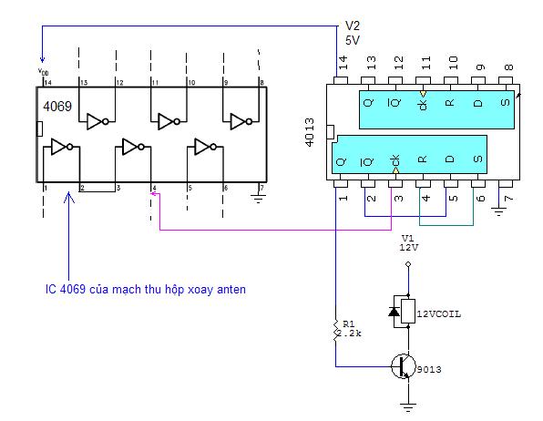

Thấy mọi người làm bộ thu phát hồng ngoại rồi RF làm bộ điều khiển từ xa mình cũng làm một cái. Mạch RF thấy quá phức tạp, có bác ráp thử nói được có 20cm nên mình tận dụng luôn bộ nguồn xoay anten tivi cũ cho tiện, chỉ việc thêm con 4013 và rơle hoặc opto-triac. Thu phát cũng ổn định, đạt trên dưới 10m tuỳ pin phát mạch yếu, có điều chỉ đóng mở được một kênh, không đa năng như mạch RF. Sơ đồ đấu thêm bên dưới. Và nhược điểm nữa là bộ này quá cồng kềnh vì bê nguyên cái hộp anten TV, có lẽ nên vẽ lại sơ đồ, đi lại mạch và tích hợp vào một...ổ điện thì hay hơn!
