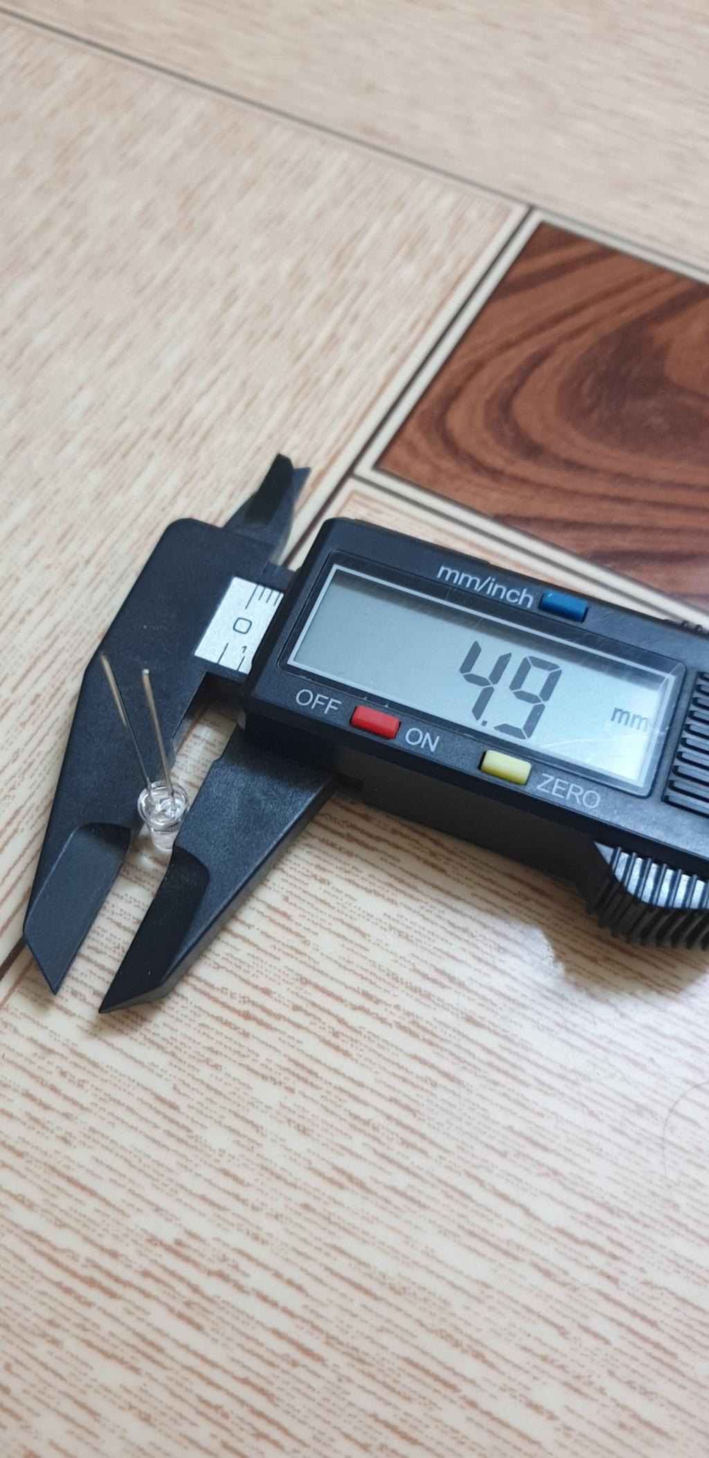

                  Ài dà, trường hợp này thì cần gì đo? Cứ cho là Vled = 3.5V đi (chắc ko còn loại cao hơn), vậy còn 8.5V rơi trên điện trở -> công suất tỏa nhiệt = 8.5*.5/220 = 0.3W, vẫn là cao hơn danh định mà. Quan trọng là trở nó khó cháy thôi.
                  • #24
                    Dùng nguồn 12V thắp bóng led 3V để 9V còn lại cho điện trở ăn. Cứ như vào tiệm phở kêu 4 tô, ăn 1 tô còn 3 tô đổ bỏ. NSX cũng khá rảnh.

                          Đây là dạng LED trang trí, dòng nhỏ, chẵng lẽ dòng nhỏ vậy lại phải trang bị cho nó 1 cách mạch buck để tăng hiệu suất sao? Mà chẳng biết có tăng không khi chính mạch cũng tiêu thụ dòng?
                          Chưa thấy thực tế 9V trơi trên trở sao? Vậy tháo mấy cái adapter 12V và xem có trở hạn dòng của đèn báo rơi bao nhiêu V trên đó? 9V là còn ít đấy.
                          Đây cũng có sẵn gần chục cái LED RGB 5mm như của chủ thớt, cần thì mình đo Vled luôn cho mà thấy (dùng thang đo diode của VOM nó còn sáng nữa là, trong khi VOM chỉ dùng 2 quả pin AA).

                            Thực tế là cái LED đó dùng thang diode của VOM để đo nó cũng sáng, trong khi VOM dùng nguồn 3V thôi. Mình có sẵn LED nhé, với lại thực tế LED 5mm chẳng lẽ lại dùng nguồn cao hơn 3.5V?
