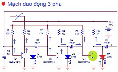

Mình cần thay 1 con điện trở 47k trong hình thành 1 con biến trở để chỉnh tốc độ nháy của 3 đèn led mà không biết chỉnh sửa ra sao, ai biết chỉ giúp mình với ạ. Mình thử thay con biến trở vô vị trí R1 thì chỉ có con đèn led 1 thay đổi tốc độ nháy thui.đề bài chỉ cho nhiêu đó linh kiện nên mình bó tay rồi, mong mọi người ai biết chỉ giúp mình xin cảm ơn nhiều.
Mạch dao động đa hài 3 transistor có điều chỉnh tần số

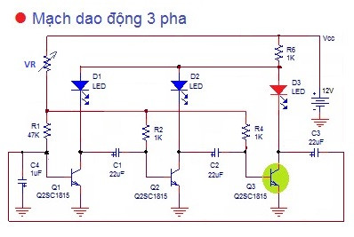

Cắt ra nối như vầy bạn nhé!Nguyên văn bởi nam170402 Xem bài viếtMình cần thay 1 con điện trở 47k trong hình thành 1 con biến trở để chỉnh tốc độ nháy của 3 đèn led mà không biết chỉnh sửa ra sao, ai biết chỉ giúp mình với ạ. Mình thử thay con biến trở vô vị trí R1 thì chỉ có con đèn led 1 thay đổi tốc độ nháy thui.đề bài chỉ cho nhiêu đó linh kiện nên mình bó tay rồi, mong mọi người ai biết chỉ giúp mình xin cảm ơn nhiều.
- 1 like
Cám ơn bác nhiều lắm nha, em mới test trên proteus thấy chạy ổn. Mà ông thầy em cho đề chỉ có 2 con điện trở 47k vậy có cách nào bớt đi một con trở 47k mà mạch vẫn hoạt động ổn không bác?Nguyên văn bởi dinhthuong80 Xem bài viết
Mạch đa hài thì phải có Rb riêng chứ, sao dùng chung được? Nếu thày...keo quá thì ráp như này, dư cho thầy 1 con 47K luôn!!!:Nguyên văn bởi nam170402 Xem bài viết
Ok cám ơn bác nhiềuNguyên văn bởi dinhthuong80 Xem bài viết
