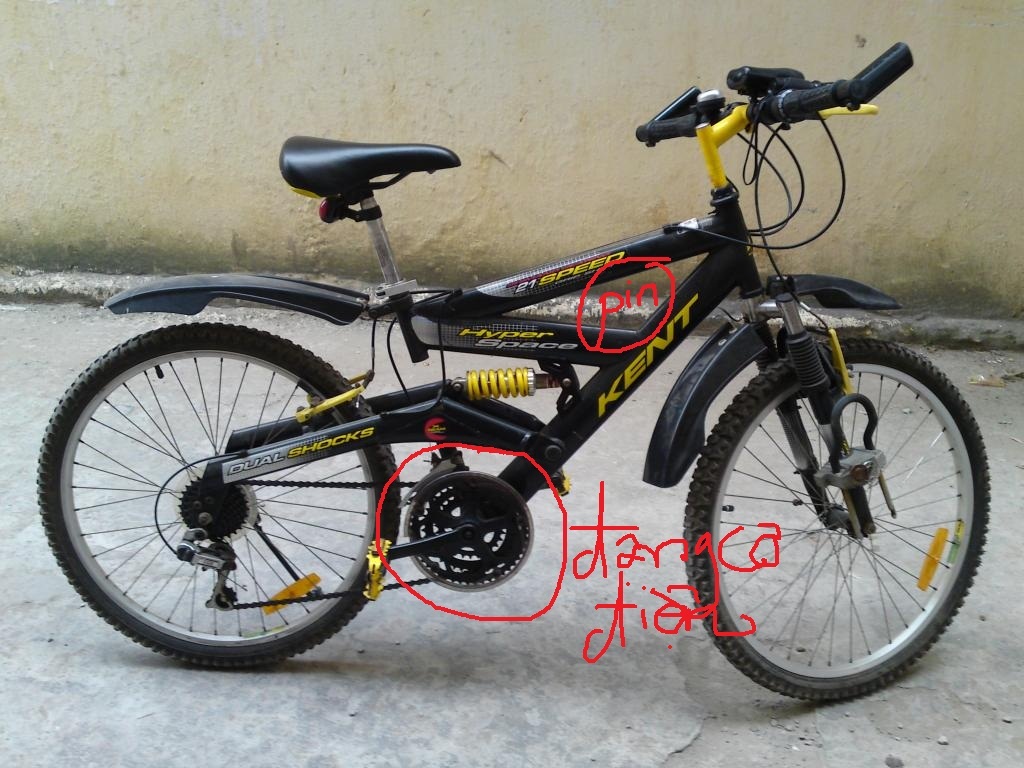

Cháu tên Hoài ở Đà lạt cháu muốn cái tạo xe của cháu thành xe đạp điện và đang thắc mắc vài điều trước khi cháu độ xe mong chú giải thích giúp cháu
1: Xe dự kiến làm lại
2: Phanh đĩa trước
3: Phanh đĩa sau

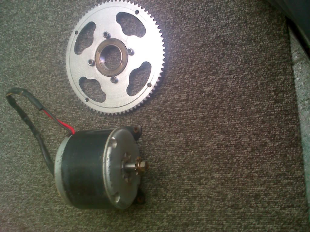

4: Động cơ 1

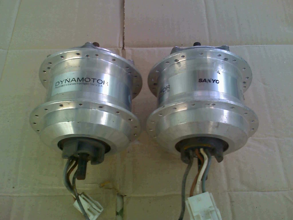

4: Động cơ 2
Như trên hình thì các cái cháu sẽ cần là Một bộ motor + tay ga + bộ điều khiển như xe trên của cháu thì cháu muốn dùng loại động cơ gắn giữa để đẹp hơn và vẫn đạp xem được, có thể gắn 2 phanh đĩa cho xe. còn về Acquy thì cháu đang thắc mắc dùng 1 trong 2 loại trên thì loại nào sẽ dễ đấu với Acquy hơn. Globe mua ở ngoài cho dễ thay đổi nếu sau này cần thay do hư hỏng.
và nếu chú đã làm lại Động cơ 1 rồi thì có thể chế giúp cháu luôn đầu cắm dùng với acquy và cục xạc.
nếu động cơ 2 thì cháu có thể dời PIN ra chỗ khác được không?
nếu có thế chú báo giá luôn cho cháu
Động cơ + Phanh đĩa trước sau + Tay ga + bộ điều khiển + (Nếu có là Pin + Xạc nếu là động cơ thứ 2)
chú xem nếu cần thêm gì thì chú tư vấn giúp cháu với ạ cháu cám ơn chú nhiều.
cả 2 cái động cơ trên theo mình bik chỉ là 1 thôi bạn , ko phải 2 cái khác nhau đâu , còn về việc nối vào acquy thì cả động cơ với acquy đều có giắc cắm vào board điều khiển hết , chứ ko phải acquy cắm vào động cơ , mà lúc này bác Lộc ít online lắm , bạn nên gọi điện trực tiếp , chúc bạn thành côngNguyên văn bởi yummydalat Xem bài viếtCháu tên Hoài ở Đà lạt cháu muốn cái tạo xe của cháu thành xe đạp điện và đang thắc mắc vài điều trước khi cháu độ xe mong chú giải thích giúp cháu

Cả 2 loại bạn đưa lên điều rất khó gắn cho cái xe của bạn dự định và nó là loại 24v 250w ko mang nỏi tải xe bạn đâu đi lại o83 đất đà lạt bạn dùng cái 48v thì mai ra chú loại 24v thì mấy cái dốc o83 đà lạt bạn dẫn bộ chắc cứ luônNguyên văn bởi yummydalat Xem bài viếtCháu tên Hoài ở Đà lạt cháu muốn cái tạo xe của cháu thành xe đạp điện và đang thắc mắc vài điều trước khi cháu độ xe mong chú giải thích giúp cháu

2 cái động cơ dc đưa lên đó nó là 2 loại khac nhau 1 con là 1 pha chổi than là động cơ 1 loại này gắn 4 chổi chạy rất mạch hao nguồn , mau nóng . loại 2 là 3 pha ko chổi than loại này gắn o83 cái đia dc nhưng phải chế cho nó phù hơp tuy 24v 250w mà mình thấy mấy đứa nó dùng loại đó chở 2-3 đứa chạy phăng phăng heheheNguyên văn bởi dinhthanhlam Xem bài viếtcả 2 cái động cơ trên theo mình bik chỉ là 1 thôi bạn , ko phải 2 cái khác nhau đâu , còn về việc nối vào acquy thì cả động cơ với acquy đều có giắc cắm vào board điều khiển hết , chứ ko phải acquy cắm vào động cơ , mà lúc này bác Lộc ít online lắm , bạn nên gọi điện trực tiếp , chúc bạn thành công
đưa vào thiết kê dạng xe leo núi này thì bạn phải chú ý là bộ truyền , bộ truyền gốc của xe là tăng tốc , tuy trục ra của mô tơ dc giảm tốc nhưng mắc vào cái đia để chuyển cấp mấy cái líp sau thì phải tính mắc vào đỉa lớn , chạy 2 cái đỉa nhỏ kéo dàn lip sau cái này sang lip là thay đổi tốc độ . nhưng phải phù hợp với lực động cơ ko là nó cháy ^^
