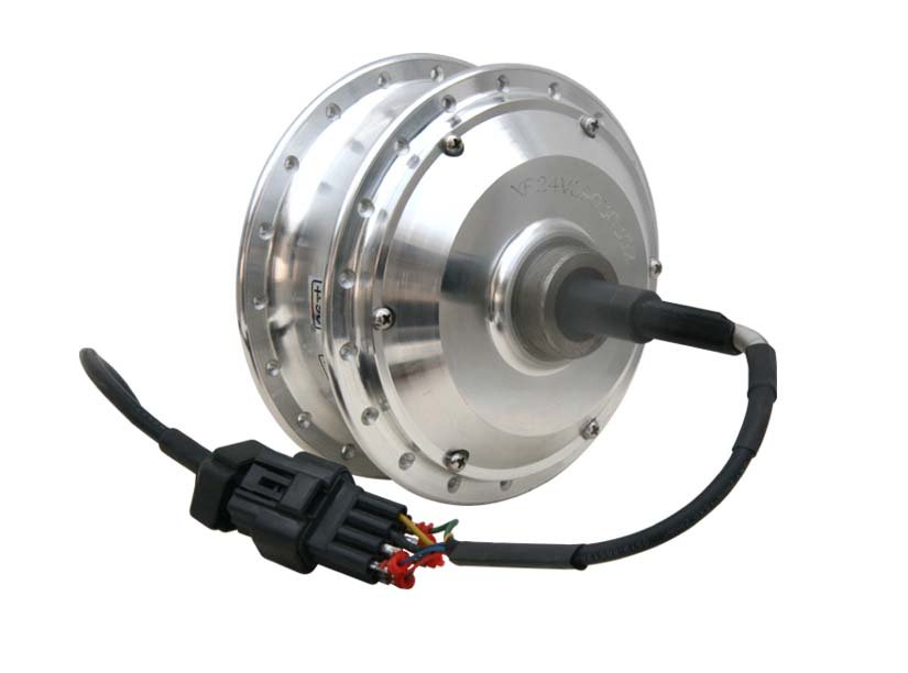

các bác cho em hỏi:
1. dùng động cơ đùm trước chạy có đảm bảo ko ạ. em thấy động cơ lắp bánh trước chạy có vẻ ko an toàn.
2. động cơ đùm trước 24v/250w của sanyo (ko chổi than) dùng sẽ bền hơn động cơ đùm sau của yamaha (có chổi than) ko ạ. bác nào đã dùng qua 2 loại động cơ trên có thể đưa ra so sánh về tốc độ, lực kéo và độ tiêu hao điện của 2 loại trên cho em biết với.

Vậy còn ba đầu dây từ bo đk vào đc cũng khác màu luôn thì mình đấu sao đây bác, thiết nghĩ do bafa nên chắc nnhu nhau hết ah.Nguyên văn bởi cddt061 Xem bài viếtCâu 1: Bo điều khiển 3 pha hiệu nào cũng xài dc, nhưng phải đúng điện áp 24V. Có loại bo điều khiển đa năng ko có hall.
Câu 2: Hầu hết DAAO từ Tung của, không ở HCM ko biết có nữa hay ko
Câu 3: Thử luân phiên cũng dc nhưng hai dây đỏ (+) đen (-) không dc mắc sai ko thì cháy hall
chỉ luân phiên 3 dây trắng, xanh lá, xanh lam.

1: Chưa lắp thì đừng lên lắp, vì nhiều người đi trước lắp rồi, có cả video, hình ảnh mà còn hỏi thì lắp làm cái éo j nữa.Nguyên văn bởi hthaibao Xem bài viếtcác bác cho em hỏi:
cảm ơn các bác

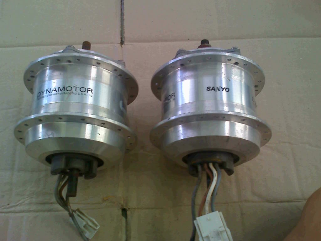

2: So sánh nè Sanyo chạy ổn định, bền hơn, tăng tốc kém. Yamaha cũng ổn định, tăng tốc nhanh, leo dốc khỏe, dắt ngược nặng, sau vài năm phải tháo ra thay chổi than. Hao điện thì Yamaha hao điện hơn vì là dòng chổi than, do ma sát cũng nóng hơn!Trần Đức Sơn
tel:0934691385
Sanyo mình thấy cũng ổn định nhưng mỗi tội chậm quá . Hix , lắp lên 36V chắc nhanh hơn , nhưng bánh răng trong mô tơ làm bằng nhựa , nó mòn chắc vứt cả cái dc .

Em mới xin được cái motro gắn trực tiếp bánh trước xe đạp điện, nhưng mà em định lắp vào cái xe mi ni cũ nhà em, mà không biết mua loại đũa xe đạp nào lắp vừa cái bánh xe mi ni mà học sinh hay đi ấy ạ
cái motro nó giống y cái thứ 1 bên tay trái này, y hệt luôn. Và nó gọi là động cơ 3 pha phải ko mấy anh pro
