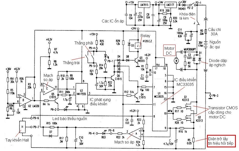

Có bác nào có mạch điều khiển loại động cơ có chổi than dùng tay ga điện tử không..? Sử dụng nguồn 36v hoặc 48v..! Gửi cho em với... Tuananh8395@gmail.com
Em là dân gà điện tử mong các bác thông cảm..! ^^

Yêu cầu em đặt ra là: nhỏ gọn, đơn giản, dễ sử dụng, hợp với túi tiền
ý kiến: dùng motor BLDC vẫn là tối ưu nhất nhưng mà bộ điều khiển của nó hơi phức tạp. Giá thành cao vì công nghệ mới mà. Còn vấn đề bảo dưỡng thì dân điện tử chắc ai cũng biết bảo dưỡng.
Tóm lại: e chế xe đạp điện sử dụng motor chổi than thì dùng mạch điều khiển nào đơn giản và tối ưu nhất.
Theo e đc biết thì mạch dùng TL494 và tay ga điện tử hoặc 1 con NE555 và 1 biến trở..!
Gửi cho em 1 số mạch đc k..???

Mạch điều khiển chổi than thì đơn gian hơn, trên diễn đàn m thì có nhiều. nhưng quan trọng là phải biết cân chỉnh lại. Giá của 2 loại điều khiển này cũng hơn nhau 1 chút thôi. Còn tay ga thì dùng cảm biến Hall, chứ ko ai dùng biến trở cả. vì sao thì bạn tự tìm hiểu nhé.
Tham khảo 1 mạch này nhé. có kết quả gì thì báo cho anh em mừng

Em thấy mạch này khả dụng đấy. Mạch so áp là mạch gì vậy anh? Relay ở đây là gì? con HA17555 chính là IC 555 nói chung phải k anh..?
Mà mạch này dùng phanh điện à..?

em cứ làm đi rồi sẽ vỡ vạc ra. 17555 = 555. vị trí phanh là dùng để ngắt điện cấp cho motor khi phanh. xe đạp điện nào trên thị trường chả dùng phanh điệnNguyên văn bởi Tuananh8395 Xem bài viếtThay đổi tài khoản Tuananh_95 => Tuananh8395

Em truyền lực qua xích và líp nên k dùng đc phanh điện, sau này chế phanh cơ giống như phanh bánh trước là OK.
Động cơ dừng hay quay ngược thì xe đạp vẫn bon bon chạy. Dùng motor chổi than mà anh.
Anh có thể giúp em lược bỏ phần mạch của phanh điện đi được không..?
Mạch so áp là mạch gì vậy anh..?
1 cực còn lại của tay ga nối vào đâu vậy anh..?Email:
