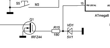

Trước tui có mod cái mỏ hàn nung có điều chỉnh, dùng atmega8 điều khiển con Z44F cấp cho tải là cái đầu nung mỏ hàn 24V, mạch đơn giản như trong ảnh, FET chạy hơi nóng tí nhưng dùng cả buổi ko chết (có lắp tản nhiệt lấy trong nguồn PC). Sau đó tui thay con Z44 bằng con IRFP064, chạy mát rượi, ko cần tản nhiệt luôn. Con Z44 tui mua là hàng chợ trời.Nguyên văn bởi kidteam Xem bài viếtvâng

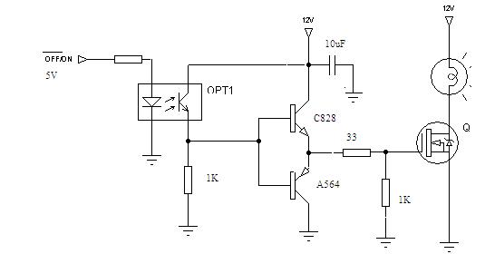

em cần tham khảo cái mạch kích FET irfz44 từ chân của con 89s52, on off theo tín hiệu điều khiển từ chân con 89
tần số nhỏ hơn 20hz
tải là bóng đèn, điện áp tải là 12V, dòng từ 5-10A,

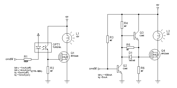

mạch thứ nhất tạm gọi là đc, nói chung cũng không ổn, đóng như công tắc thì đc, còn pwm thì lên đường, mạch thứ 2 thì sai bét, chả ai làm như vậy cả, thực tế chưa thấy cái board hãng nào lắp như vậy!Nguyên văn bởi KnowMore Xem bài viết@kidteam: có thể dùng 1 trong 2 mạch. Mạch dùng opto phải đo lại sau khi lắp để chắc chắn về dòng điện.
