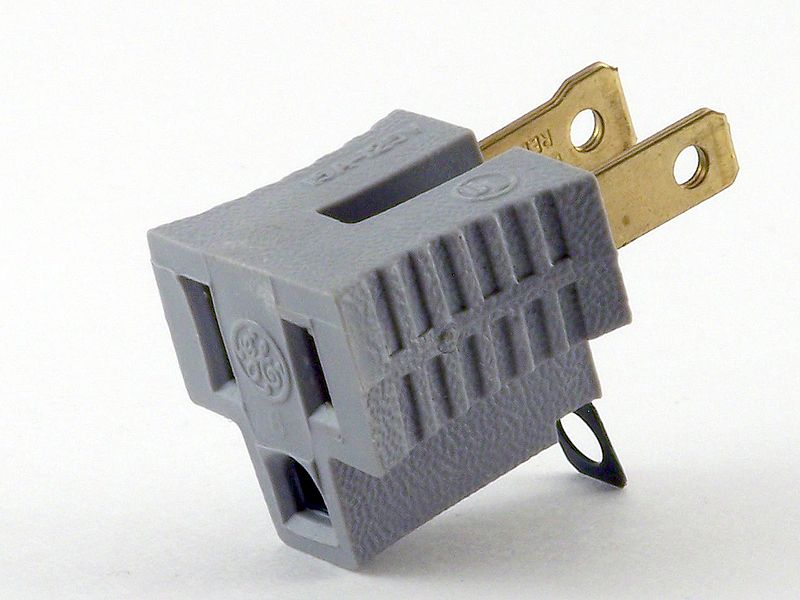

                            Mấy người xứ ngoài không phải là kém can đảm hay sợ điện giật đâu. Họ sợ $$$ thôi.
                            Công xưởng thì chính phủ phạt.
                            Nhà thì đã có sẵn những chấu cắm rồi. Còn không có thì mua loại đổi từ 3 qua 2 chân
                            Không có chuyện thì không sao, nhưng khi cháy nhà do mấy cái này thì hãng bảo hiểm sẽ không đền.
                            Còn nếu chết người do mấy cái đó thì chủ nhà sẽ bị ra toà. Có thể lên tới tội ngộ sát.
