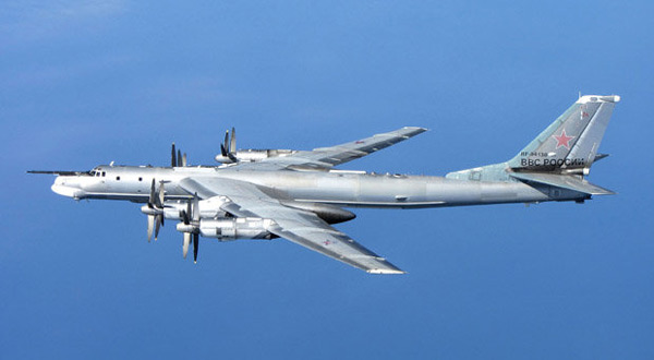

Cũng có ..
Máy bayTupolev-95MS của Nga thiết kế hai hệ thống cánh quạt quay ngược chiều nhau . Nhưng nó rất lớn .

TU-95 dùng động cơ turboprop. Và gắn ở cánh.
