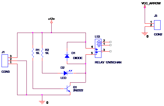

may a cho e hoi so do mach cam biến tiem can kim loai dong ngat relay ntn zj
Mua cũng được mà , của autonics khoảng 1-2cm giá chừng 3 -400k .( đồ công nghiệp ) .
Làm thì đơn giản xem nó là loại NPN hay PNP rồi xem dòng Max ( out ) chịu được bao nhiêu mA , gắn con rơ le 12V( nếu cùng nguồn 12V), 24V ( nếu dùng nguồn 24V) là được thôi.
Rơ le ăn dòng nhiều thì có thể kích qua transistor công suất để khỏi cháy hỏng cảm biến

sai lòi rồi , sao chân 2 lại chập chân 1 xuống GND thì còn ý nghĩa gì nữa !
Diễn đàn kỹ thuật mà viết không dấu thế này sớm muộn sẽ bị ADMIN ban nick thôi !
Để kích rơle thì chân tín hiệu phải vào chân B của transistor chứ nối xuống GND thì kích bằng niềm tin... điện trở R1 nối từ +12 vào B của transistor lúc nào cũng làm transistor dẫn thông , đóng rơ le ... vạy thì còn ý nghĩa gì nữa . Nên xem lại mạch cơ bản về transistor .!
