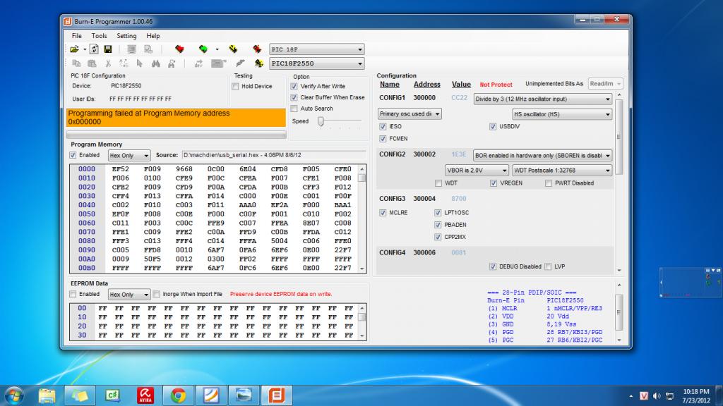

lỗi "programming failed at program memory address 0x00000".
  • lỗi "programming failed at program memory address 0x00000".
    em thực hiện nạp cho pic8f2550.
    detected thì được. nhưng nạp thì báo lỗi " programming failed at program memory address 0x00000".
    mong mấy anh ai giúp đở với!!!

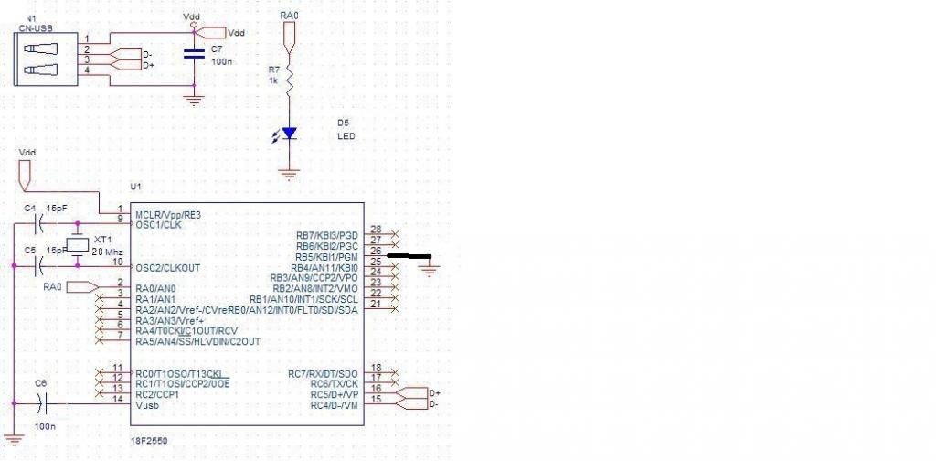

    sơ đồ mạch:

    Bạn có thể cho mình xem cách bạn nạp con PIC như thế nào ? Mạch nạp (và adapter) mà bạn sử dụng. Bạn chỉ đưa lên mạch ứng dụng, trong mạch ứng dụng chỉ có jack USB; không có cổng nạp ICSP (chân PGD và PGC không nối) thì bạn nạp cho PIC trên mạch ứng dụng thế nào ??? Nếu hỏi về lỗi khi nạp mà bạn đưa ra cái sơ đồ mạch không có cổng nạp thì....sao kiểm tra được ???
    Theo mình thấy thì hình như bạn dùng mạch nạp Burn-E. Mạch nạp này không có socket cắm chip nạp trên mạch nạp mà phải dùng cổng ICSP. Trong trường hợp dùng dây nối cổng ICSP với mấy chân MCLR - VDD - GND - PGD - PGC thì bạn nên cẩn thận. Nối nhầm dây, cắm nhầm chân có thể gây hư chip do điện áp khi nạp trên chân MCLR khoảng 13V lận!

      khi em chọn kiểm tra kết nối với pic thì phần mềm báo "detected pic 18f2550"
      em có thể chọn chế độ "read" thiết bị. chỉ nạp là bị lỗi.

              thường thường báo lỗi vậy là hư con pic rồi, mình bị mấy con rồi. Do cắm nhầm dây thôi. Đừng cố gắng sửa làm gì. Giờ bạn muốn biết chính xác thì làm 1 cái mạch chỉ có đế IC và 5 chân ra ICSP để nạp thôi. gắn con pic vào nạp thử, sống chết biết liền
                Có khả năng bạn cắm mạch trên testboard bị trùng chân PGD và PGC (B7,B6)
                Bạn lấy con chip ra nối 2 dây nguồn , nối 2 dây mass rồi nối từ công ICSP tới chip ... nhớ là nối ko kết nối gì với ngoại vi hết nha , rồi nạp thử chương trình đi !!!
                  Mình cũng từng gặp trường hợp như bạn. Nguyên nhân là do mình nạp trực trên kit thí nghiệm có sử dụng tải trên chân PGD và PGC nên khi nạp dùng Burn E báo lỗi như vậy. Bạn nên nạp Pic bằng một kit ở bên ngoài nạp thì tốt hơn. Mình có gửi một mạch in mà mình đang sử dụng nạp cho các dòng pic, bạn có thể tham khảo. Chúc vui.

                        ko phải là bạn nạp ko được mà là vì khi enable protect code thì code trong ROM sẽ ko đọc được (vì code đã được bảo vệ) nên quá trình verify (đọc ra để kiểm tra) sẽ bị lỗi. Còn chủ thới có cái dòng not protect đỏ lồm kìa.
                          Mình đã bị tương tự luôn. Có hai cách:
                          - Khi nạp rút hết phần các thiết bị ngoại vi đi, chỉ có mấy chân nạp thôi. Vì có thể nguồn và dong nuôi cho chip khi nạp bị thất thoát qua mấy modul mở rộng đó, không đủ nguồn và dòng nó sẽ bao lỗi.
                          - Hoặc nếu ko được nữa thì làm thêm một cái modul chỉ để nạp cho nó. Không có j khác ngoài mấy cái nạp nhé. không nối thêm modul mở rộng nào nữa.
                          Hotmail: tien168bn.utehy@hotmail.com
                          Gmail: tien168bn.utehy@gmail.com
                            Mình cũng đã từng bị thế, mình thử bỏ check dòng Fast Programming trong Tools, kết quả nạp được.
