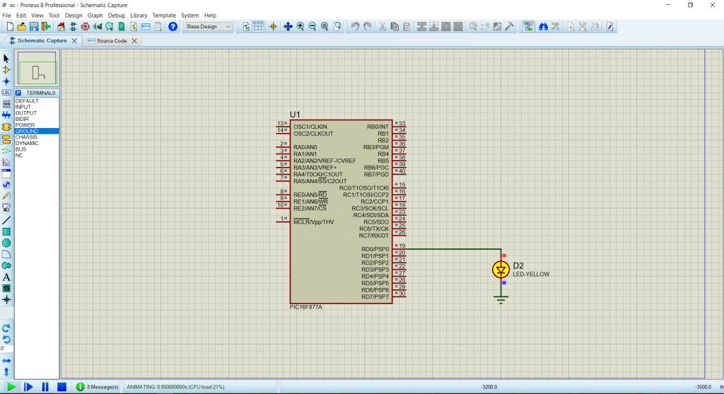

    Ví dụ dưới đây điều khiển LED nối chân RD0 của PORTD nhấp nháy 1 giây 1 lần.
    Code:
    /* Main.c file generated by New Project wizard
     * Created:   Sun Mar 4 2018
     * Processor: PIC16F877A
     * Compiler:  MPLAB XC8
    #include <xc.h>
    #define _XTAL_FREQ 1000000
    void main(void)
       // Write your code here
       TRISD = 0b11111110; // Cai dat bit 0 cua thanh ghi TRISD = 0.
       PORTD = 0b00000000; // bit 0 cua thanh ghi PORTD = 0 => den LED noi RD0 tat
       while (1)
          PORTD = 0b00000001;
          __delay_ms(1000);
          PORTD = 0b00000000;
          __delay_ms(1000);
