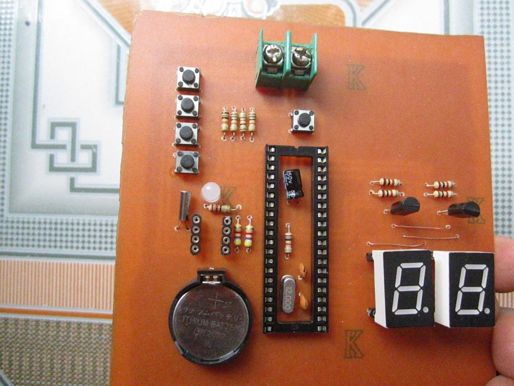

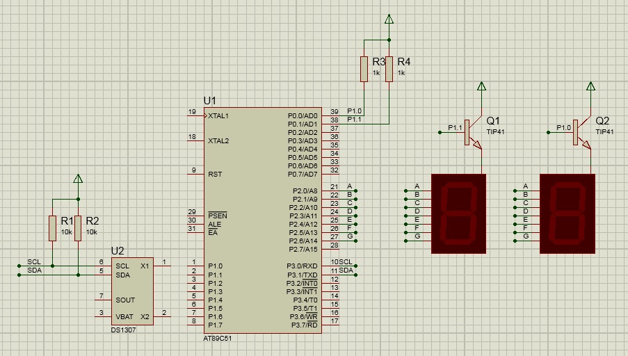

bạn cho mình cái sơ đồ nguyên lý và code c của bài này được k.Nguyên văn bởi kdt_khanh Xem bài viếtMấy hôm mình làm về quét led 7 thanh nhưng kết quả mô phỏng thì không như ý muốn. Thế là làm cái mạch thất và test thì kết quả lại thành công. Mình chưa hiểu vì sao lại xảy ra điều này. Khi Mô Phỏng và Mạch Thực tế là cùng 1 sơ đồ nguyên lý, cùng 1 Code. Mong các Pro chỉ giáo thêm. Cảm Ơn!

Mục đích mình vẽ mạch này là để test DS1307 và quét led thôi. Code ASM nhé!Nguyên văn bởi vdanhp Xem bài viếtbạn cho mình cái sơ đồ nguyên lý và code c của bài này được k.

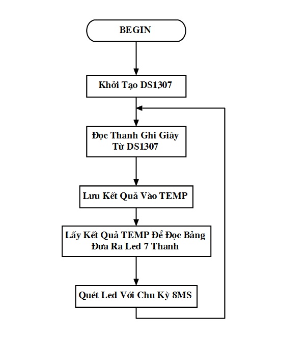

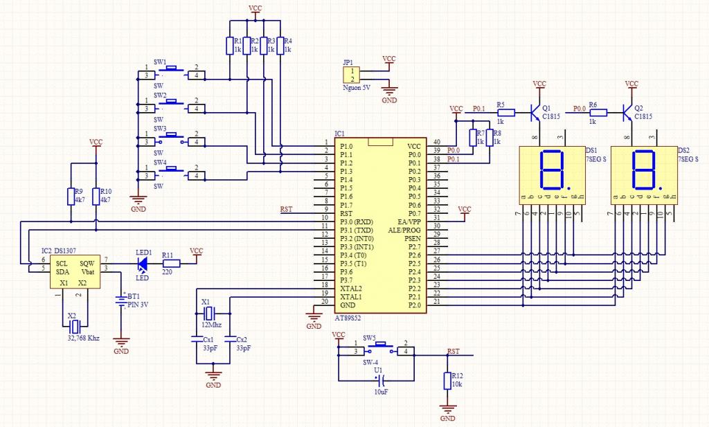

Thank you.Nguyên văn bởi kdt_khanh Xem bài viếtMục đích mình vẽ mạch này là để test DS1307 và quét led thôi. Code ASM nhé!
[ATTACH=CONFIG]68440[/ATTACH][ATTACH=CONFIG]68441[/ATTACH]Code:SDA BIT P3.1 SCL BIT P3.0 TEMP DATA 30H ORG 0 MAIN: LCALL I2C_KHOITAO QUET: LCALL I2C_READBYTE MOV TEMP,A LCALL QUETLED7 SJMP QUET I2C_KHOITAO: LCALL I2C_START MOV A,#0D0H LCALL I2C_WRITE MOV A,#00H LCALL I2C_WRITE MOV A,#00H LCALL I2C_WRITE LCALL I2C_STOP LCALL I2C_START MOV A,#0D0H LCALL I2C_WRITE MOV A,#007H LCALL I2C_WRITE MOV A,#10H LCALL I2C_WRITE LCALL I2C_STOP RET I2C_READBYTE: LCALL I2C_START MOV A,#0D0H LCALL I2C_WRITE MOV A,#00H LCALL I2C_WRITE LCALL I2C_STOP LCALL I2C_START MOV A,#0D1H LCALL I2C_WRITE LCALL I2C_READ LCALL I2C_STOP RET QUETLED7: MOV DPTR,#MALED7 MOV P0,#00 MOV A,TEMP ANL A,#0FH MOVC A,@A+DPTR MOV P0,#01H MOV P2,A LCALL DELAY8MS MOV P0,#00 MOV A,TEMP SWAP A ANL A,#0FH MOVC A,@A+DPTR MOV P0,#02H MOV P2,A LCALL DELAY8MS RET I2C_START: SETB SCL SETB SDA NOP CLR SDA CLR SCL RET I2C_STOP: CLR SDA CLR SCL SETB SCL NOP SETB SDA RET I2C_WRITE: MOV R7,#8 RE_WRITE: RLC A MOV SDA,C SETB SCL NOP CLR SCL DJNZ R7,RE_WRITE SETB SDA SETB SCL JB SDA,I2C_WRITE CLR SCL RET I2C_READ: MOV R7,#8 RE_READ: SETB SDA SETB SCL MOV C,SDA RLC A CLR SCL DJNZ R7,RE_READ SETB SDA SETB SCL CLR SCL RET DELAY8MS: MOV R6,#5 D1: MOV R5,#10 D2: MOV R4,#78 D3: DJNZ R4,D3 DJNZ R5,D2 DJNZ R6,D1 RET MALED7: DB 0C0H,0F9H,0A4H,0B0H,99H,92H,82H,0F8H,80H,90H END
