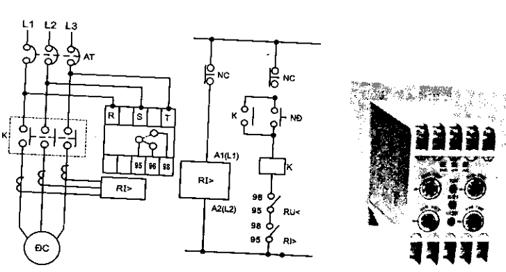

Để chống mất pha theo tôi chỉ cần 1 contacter loại 380v là ok mà
Chống mất pha điện áp 3 pha
Hàng Omron công nhận bền thật nhưng giá trên trời, xài hàng Korea hoặc Taiwan giá cả hợp lí hơn, em đã sử dụng nhiều và cũng khá ok, không giám nói bền nhưng đã nhiều năm rồi chưa thấy bị gì. Em thấy vấn đề bảo vệ động cơ khi mất pha, nên sử dụng các thiết bị chuẩn sẽ hiệu quả hơn là chế mấy cái rờ le hay công tắc tơ, để bảo vệ một hệ thống đắt tiền chẳng lẽ lại tiết vài chi trăm ngànCTY TNHH MTV KỸ THUẬT ĐIỆN VINH PHÁT

Cho em góp tí.
Làm bộ bảo vệ chống mất pha dùng rơle trung gian và contactor là đơn giản và hiệu quả nhất. Tùy theo điện áp sử dụng của contactor mà dùng bao nhiêu rơle trung gian. Néu contactor 220V thì dùng 2 rơle, nếu contactor 380V thì chỉ cần 1 rơle là OK.
Mình thường sử dụng bộ bảo vệ pha JKN loại JVM-2 để bảo vệ toàn bộ hệ thống điều khiển trong tủ điện. Hàng Taiwan giá chấp nhận được, đáp ứng yêu cầu. tầm bảo vệ điện áp +/- 20% . mình thường gắn vào để bảo vệ mạch điều khiển, khi có sự cố mạch điều khiển ngắt, động cơ ngừng hoạt động => bảo vệ được toàn bộ hệ thống. Chứ mình thấy sử dụng relay hoặc contactor coil 380v thì cũng được nhưng mà hai thứ này ngâm điện lâu ngày không tốt --> nóng--> gảm tuổi thọ --> cháy --> khách hàng mắng vốn.
Nếu cần bảo vệ trước khởi thì ta có thể dùng relay còn bảo vệ sau khởi thì có thể dùng các module có sẵn trên thị trường. Còn ai muốn chế thì phải dùng theo phương pháp đếm từng pha một mỗi pha lệch nhau 2pi/3* Bo mạch MX(Máy hàn, mạ, điện hóa, anot, động cơ DC, điều khiển thyristor, IGBT, Triac.
thế thì cứ mất pha vài lần ,động cơ nóng ran om dây cho nó sướngNguyên văn bởi aloneloveyou Xem bài viếtMÌNH dùng m ấy con CB nhiệt là ok hết. nếu bác nào dùng bảo vệ mất pha cho động cơ nên cùng CB nhiệt là dc ko cần mạch gì hết.

Chắc là vinh đang sài tiền chùa phải không?Nguyên văn bởi vinhforever Xem bài viếtthế thì cứ mất pha vài lần ,động cơ nóng ran om dây cho nó sướng
mà nói mạnh thế. Nếu tiền túi của mình thì... mỗi lần làm xong phải kiểm tra đi kiểm tra lại, thấp nhất ba lần.
hi ko đâu, bác hiểu nhầm rồi,là em nói kháy ông bạn kia thôi .Ông ý xui chỉ dùng Cb nhiệt là xong kìa bácNguyên văn bởi vuongvanminh Xem bài viếtChắc là vinh đang sài tiền chùa phải không?
