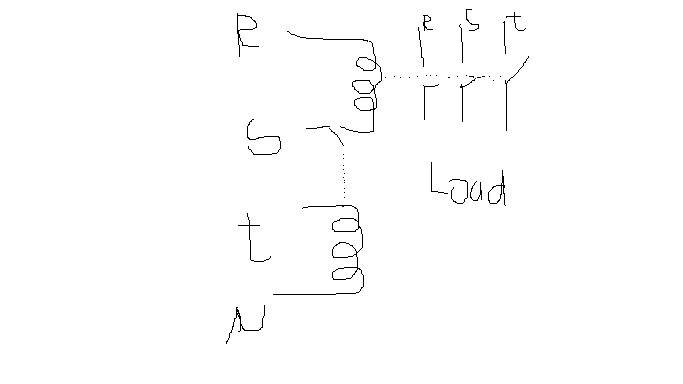

Chống mất pha điện áp 3 pha
Quấn 3 cái Ti rồi luồn vào 3 pha, nguyên tắc động cơ chạy sẽ sinh ra dòng điện, nhỏ mấy thì Ti cũng có áp cảm ứng. Đưa 3 nguồn áp cảm ứng của 3 Ti này vào mạch điện so sánh điện áp. Trong quá trình chạy động cơ, nếu mất pha nào cho dù đằng trước hay sau khởi thì Ti pha đó cũng không có áp, mạch so sánh sẽ xử lý và đưa tín hiệu điều khiển ngắt khởi động từ.
VVM còn có một phương án nữa đó là chống mất pha và chống cả dò điện ra vỏ, giá thành làm còn thấp hơn cả phương án trên, anh em ta đoán thử xem!* Bo mạch MX(Máy hàn, mạ, điện hóa, anot, động cơ DC, điều khiển thyristor, IGBT, Triac.

Bạn nên nhớ là TI luôn làm việc ở chế độ ngắn mạch. Hở mạch gây bão hòa mạch từ => ssđ nhọn đầu rất nguy hiểm.Nguyên văn bởi vuongvanminh Xem bài viếtQuấn 3 cái Ti rồi luồn vào 3 pha, nguyên tắc động cơ chạy sẽ sinh ra dòng điện, nhỏ mấy thì Ti cũng có áp cảm ứng. Đưa 3 nguồn áp cảm ứng của 3 Ti này vào mạch điện so sánh điện áp. Trong quá trình chạy động cơ, nếu mất pha nào cho dù đằng trước hay sau khởi thì Ti pha đó cũng không có áp, mạch so sánh sẽ xử lý và đưa tín hiệu điều khiển ngắt khởi động từ.

cần gì làm thử , đọc bài #77của VVM thì đã biết là được rồi , đó cũng là một trong các cách để bảo vệ mất pha hoạt động , kiểu thứ cấp ,(hoạt động khi mang tải) .Nguyên văn bởi vuongvanminh Xem bài viếtĐã không hiểu thì đừng có nổ to. Đã có thành viên nào làm thử chưa? Chứng minh cho bạn này biết với!
Bài 77 VVM đưa ra để đo từng pha, trong đó 3 Ti đo cho 3 pha.Nguyên văn bởi Quocthaibmt Xem bài viếtcần gì làm thử , đọc bài #77của VVM thì đã biết là được rồi , đó cũng là một trong các cách để bảo vệ mất pha hoạt động , kiểu thứ cấp ,(hoạt động khi mang tải) .
Nếu dùng một Ti mà luồn cả 3 pha vào sẽ tuyệt vời hơn, vừa tiết kiệm, vừa tối ưu tuyệt đối. Cách làm này ngoài việc bảo vệ chống mất pha(cả trước khởi hoặc sau khởi), còn có một khả năng nữa là phát hiện được sự dò điện ra vỏ nữa.
Bình thường nếu không cấp điện cho motor hay cấp điện cho motor chạy thì áp trên hai đầu Ti vẫn bằng 0, Nếu mất bất cứ một pha nào hoặc có dòng điện dò ra vỏ thì áp Ti sẽ khác 0. Dựa vào nguyên lý này ta có thể thiết kế một mạch điện bảo vệ cho motor an toàn tuyệt đối(tất nhiên còn một yêu cầu nữa là quá tải nếu cần thì bắt buộc thêm một Ti nữa lắp vào một pha bất kỳ--- nếu không cần thì thôi).
chú ý là phải tiếp địa cho motor thì chức năng chống dò mới có tác dụng.
Bác Quocthaibmt cho xin ý kiến!Last edited by vuongvanminh; 01-10-2014, 13:30.* Bo mạch MX(Máy hàn, mạ, điện hóa, anot, động cơ DC, điều khiển thyristor, IGBT, Triac.
theo tôi thì nên thiết kế cảm biến dòng (TI)cho 3 pha luôn chẳng tốn kém là bao nhiêu , nhưng có thêm một chút "rườm rà" là khi 3 pha này bình thường thì các chỉ thị(đèn báo- indication) bình thường , nhưng khi một trong các pha có sự cố thì thông qua cảm biến sẽ hiển thị một biểu hiện/ trạng thái khác nhau , mất pha khác với pha bị rò điện , vì thế khi nhìn vào bảng điều khiển khi có sự cố thì ta biết ngay là sự cố do lỗi gì , mất pha hay chạm mass , mất ở pha nào v.v , mạch này chỉ khó ở thiết kế cho cảm biến và tổng hợp các mức logic để báo trạng thái mà thôi , chức năng thì bảo vệ mất pha và kèm thêm vài chức năng phụ để nhìn cho "hoành tráng" thôi .Nguyên văn bởi vuongvanminh Xem bài viếtBài 77 VVM đưa ra để đo từng pha, trong đó 3 Ti đo cho 3 pha.
Bác VVM đã làm thử chưa? Em nghĩ là mạch của bác không chạy được đâu. Nếu motor bị đứt 1 đầu dây thì dòng=0.Nhưng nếu mất pha từ lưới thì dòng chưa chắc =0. Xỏ 3 pha qua 1 TI thì cũng chỉ phát hiện được dòng rò thôi, bác xem lại định luật kirchoff.sau.ph
