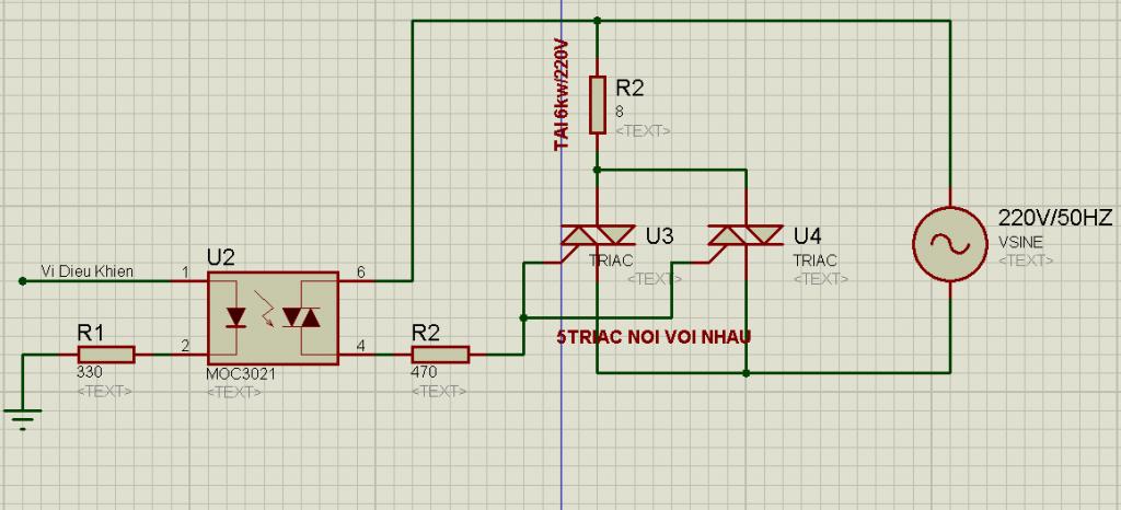

Nguyên văn bởi vietyen125 Xem bài viếtEm có thấy một số mạch của nước ngoài nó nối song song trong các máy ép nhựa bác nhé. Tải của em 6kw/380v hoặc 6kw/220v như thế nó chịu tải lớn nhất gần 25A rồi ạ. Tiện đây các bác cho em hỏi con BTA 80 ấy chân cẳng thế nào ạ. 2 cái chân nhỏ ở giữa là chân G hết hay chỉ có 1 chân G. Vậy chân nhỏ còn lại là gì ạ?

Em không hiểu ý của anh chia tải là thế nào ạ? Vì em dùng cho một thiết bị nấu nước gồm 1 sợi đốt (mai so) công suất 6kw chứ không phải là nhiều tải ghép lại đâu ạ. vì vậy khái niệm chia tải với em không áp dụng được ạ.Nguyên văn bởi T.L.M Xem bài viếtKhông nên ghép song song trực tiếp các triac với nhau mà nên chia tải ra, mỗi con gánh 1 tải riêng. Hoặc thêm cho mỗi con triac 1 điện trở công suất để chia dòng.
Quả thật em chưa hiểu cái thêm trở công suất chia dòng là thế nào ạ. Phiền bác nói rõ hơn giúp em ạ. Mạch kích của em là bằng vi điều khiển phát hiện điểm 0 rồi phát xung kính triac thông qua MOC3021. Em dùng 1 con MOC3021 kích chung cho 5 Triac luôn ạ. Sơ đồ của em đây ạNguyên văn bởi T.L.M Xem bài viếtTải chia không được thì dùng điện trở chia dòng ( có chữ hoặc đó bạn) Với lại còn phải xem mạch kích của bạn như thế nào nữa.
bạn có oscillopcospe ko? sao không thử xem điện áp lúc mở của triac xem có trường hợp bị kick trước hay sau ko?Nguyên văn bởi vietyen125 Xem bài viếtQuả thật em chưa hiểu cái thêm trở công suất chia dòng là thế nào ạ. Phiền bác nói rõ hơn giúp em ạ. Mạch kích của em là bằng vi điều khiển phát hiện điểm 0 rồi phát xung kính triac thông qua MOC3021. Em dùng 1 con MOC3021 kích chung cho 5 Triac luôn ạ. Sơ đồ của em đây ạ
Nhiều cái thuần trở thi dòng vẫn thay đổi mạnh do điện trở nó biết thiên theo nhiệt độ.Nguyên văn bởi vietyen125 Xem bài viếtChào bác Duong_act. Em dùng cho điện trở thuần ạ. Khi đo nguội thid điện trở cũng chuẩn ạ. Em nghĩ là dòng không thể vượt quá 25A đâu ạ. Em đo bằng ampe kìm thấy khá ổn. Em nghĩ chỉ tải động cơ mới có dòng khởi động lớn thôi chứ?

Mỗi con triac nối tiếp với 1 điện trở rồi mới nối chung vào tải.
Cũng có thể do bạn lấy nguồn kích sau tải (như hình đính kèm). Khi có 1 con triac dẫn sớm thì điện áp sụt xuống, các con còn lại không có dòng kích nên lần lượt ra đi.
Một nguyên nhân nữa có thể là do dòng tăng đột ngột quá nhanh cũng gây chết triac. Cái này chắc là phải mắc nối tiếp với tải một mạch RL.

Cảm ơn anh đã cho ý kiến. Mạch của em hoạt động mở dòng từ thấp đến cao. Chắc không xảy ra hiện tượng nó bị tăng dòng hơn định mức ạ. Lúc đầu khi khởi động nó có dòng bằng 0A. Em chia làm 9 cấp. Muốn mở lớn nhất người dùng phải nhấn nút tăng dần (em có delay tận 300ms để không cho người dùng nhấn nút quá nhanh. Vì thế dòng sẽ tăng từ 0 đến 25A. Chắc không phải nguyên nhân lúc khởi động ạNguyên văn bởi duong_act Xem bài viếtNhiều cái thuần trở thi dòng vẫn thay đổi mạnh do điện trở nó biết thiên theo nhiệt độ.
Ví dụ như bóng đèn, dây maiso,... lúc nguội chỉ có vài ôm thôi. Khi hoạt động nóng lên thì điện trở tang và dòng mới giảm về bình thường.
Trước kia mình cũng dính kiểu chết rất nhiều van công suất thế này rồi nên bảo bạn thử kiểm tra xem sao. Nếu không phải thì do nguyên nhân khác.
