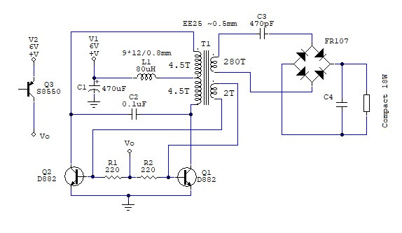

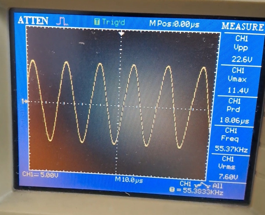

                Mạch dd nghẹt 2 vế cho ra sóng sin cao tần, khi led chưa phổ biến. Mình chuyên sửa pin sạc cho đèn huỳnh quang. nó dùng EE25 mài trụ giữa, sơ cấp 2 cuộn 4.5T, hồi tiếp 2T, thứ cấp từ 280-410T, 1 hoặc 2 cặp D882, pin 6V. Osl hiển thị sóng sin vài chục kHz. Loại dùng lõi EE30 ngắn thì dùng cho compact tới 40W

                  Chú bịp quá, mạch dao động nghẹt nguyên bản 2 vế không cho ra sóng sin. Mạch của chú làm không phải mạch của thớt, mạch của chú đã có thêm cuộn cảm với tụ điện rồi.
                  Chú còn giữ không có thể cho cháu xem được không, 2 cặp = 4 con D882 nó hình thù thế nào, cháu không tin mấy thằng kỹ sư Tàu Khựa mắc song song D882 cho mạch này
                  Chả có cái biến áp nào mà sai số cả dải 280-410 vòng được cả, cái vô lý này chú còn chấp nhận thì cái lõi hở hay khít chắc chú chả nhớ đâu
                  Ví dụ mạch LLC nửa cầu, chú đánh đồng với mạch nửa cầu thì làm sao mà hợp lý được
                  Sao ở trên chú bảo cuộn sơ cấp phải là số nguyên, không được lẻ????
                        OK bạn, mình sẽ cho bạn xem bo mạch thật, lõi EE thật và dạng sóng thật, trước hết vẽ cái sơ đồ nó....

                        Thứ cấp 280-410T: xin lỗi bạn chỗ này, vì trước sửa và cải tiến nhiều loại quá nên ghi tổng hợp luôn: cho T5/14-28W thì 280T, cho T8/T10_20/40W thì 360-410T. cho compact thì 280T có chỉnh lưu cầu và lọc tụ.
                        P/S: Trước giờ trên này, mình luôn nói là mình từ thực nghiệm mà ra vì lí thuyết được học khá ít, chỉ 3 môn cơ bản là ĐT cơ bản, Mạch số và Phân giải mạch thôi, nên đã nói là có cơ sở thực tế mắt thấy đàng hoàng. Còn số vòng tròn/lẻ có chạy được không còn tùy 2 đầu ra sơ cấp có ở cùng phía chữ E hay hai phía chữ E

                          Có nhiều cách để ra sin mà. Tăng phô chắc không dùng thêm cuộn cảm để mạch nhỏ gọn, rẻ tiền.
                          Sơ đồ của dinhthuong80 có cuộn cảm thật.

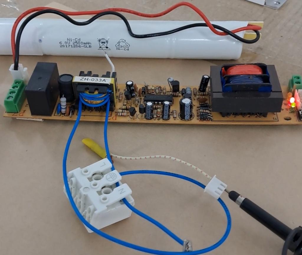

                            Hình chụp bo mạch còn đây, test còn hoạt động:
                            Last edited by dinhthuong80; 15-11-2022, 17:46. Lý do: Thêm hình dạng sóng sin của dao động
                                Đấy ạ, mạch này có cuộn cảm tụ điện ạ, không phải mạch của thớt. Mạch của thớt không ra Sin.
                                Mạch có cuộn cảm này cháu bảo nó ra Sin từ đầu rồi ạ.
                                Cháu cảm ơn chú đã khai sáng cho cháu, mạch này vẫn có D882 ghép song song
                                Cháu không còn tìm thấy mấy mạch cháu xin được ngày trước cho đèn ống, chỉ thấy cái mạch này nhưng cũng giống nhau. Lõi nó không có khe hở
