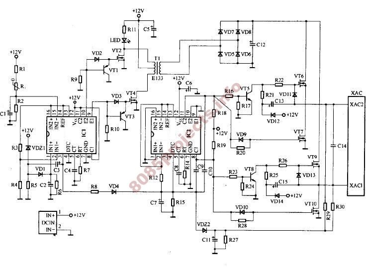

bạn đọc lại từ đầu thỳ tốt hơn 1 bên nóng và ngược lại có rất nhiều nguyên nhân nhưng chủ yếu do 2 nguyên nhânNguyên văn bởi Quanghai_32 Xem bài viếtem làm nhưng 1 fet bị nóng 1 fet lạnh ngắt,vẫn có điện ra là sao bác,híc
chính
- Do FET đểu
- Do BAX bạn cuốn 2 cuộn ko cân đối gây ra lệch nhau làm FET nóng bổ xung thêm thử thay IC khác mình đã gặp trường hợp này 1 lần rồi
mạch này mình thêm phần hồi tiếp vào chạy 150W ok có điều tản nhiệt phải tốt

mạch này có chạy ngon không bác,sao e thấy cái mạch này phần mạch cầu nó lại ngược của bác,e thấy nó vô lí nhưng không biết làm sao mà nó vẫn chạy được,phần mạch cầu của nó 1 xung nó đi vào fet 1 và 3 chứ lẽ ra phải đi so le vào 1 và 4 như của bác mới phải chứ nhỉ,e vẫn chưa làm được cái mạch cầu,nhân tiện e hỏi tí là nên dùng tl494 hay cd 4047 trong mạch này,e thấy tl494 hay dùng hơn nhưng cd 4047 mạch đơn giản hơn

em để 2.2k , chạy vẫn ổn , biến áp thì chỗ em ở vùng hẻo lánh xa xôi nên dùng tạm lõi trong radio vẫn chạy tốt , công suất khoảng 50w thôi heeeeeeeeeeeeeeeeeeeeeeee ,Nguyên văn bởi tranduythoan Xem bài viếtBạn cho trở nối chân số 2 và chân số 4 của TL494 là 4,7K đến khoảng 7K. Công suất sẽ cao hơn một chút vì mình đã tác động tới deadtime. Còn mạch dùng tụ và diot để nhân đôi điện áp nên công suất sẽ ko cao. Bạn muốn cao thì nên quấn lại BAX hoặc mắc 2 BAX. Mình đã làm cả 2 cách này, tất cả đều sẽ đạt được 100W là chắc chắn.
tóm lại là cái nào ?Nguyên văn bởi viethung94 Xem bài viếtMình trả lời "vấn đề" của bạn thế này nhé!
+ Tần số như bạn nói f = 1.1/(Rt x Ct) công thức này là dùng trong chế độ flayback. Mình chạy chế độ push-pull thì chọn f = 1.1/(2Rt x xCt)
+ Khi thay đổi trị số của Rt và Ct thì ắt dao động ra sẽ thay đổi theo
+ Các tụ mà bạn nói đều càng to càng tốt, chú ý điện áp chịu đựng
+ Điện trở 2k6 có thể thay bằng 2K2 thiếu gì!
+ FET thì mình đã trả lời trong luồng này rồi tìm đọc lại nhé. Có thể dùng các con cũ trong main máy tính cũng tốt.

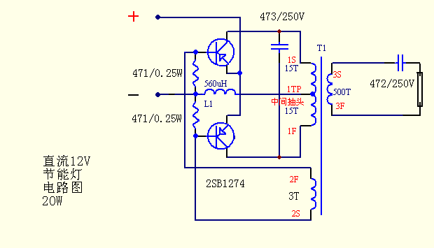

cái lõi trong ra dio thỳ làm Blocking là đc fet với IC làm gì cho lãng phí tiền bạc và thời giờNguyên văn bởi aoeage15 Xem bài viếtaaaaaaaaaaaaaaaaa nóng fet quá , ai giúp em với , em dùng lõi trong ra-đi-o , vì lõi trong tivi toàn có khe hở từ nên em dùng bằng lõi trong ra-đi-o nhưng nóng fet quáLý Thuyết Và Thực Hành

không thích , 2 fet vẫn tốt anh àNguyên văn bởi known Xem bài viếtcái lõi trong ra dio thỳ làm Blocking là đc fet với IC làm gì cho lãng phí tiền bạc và thời giờ
