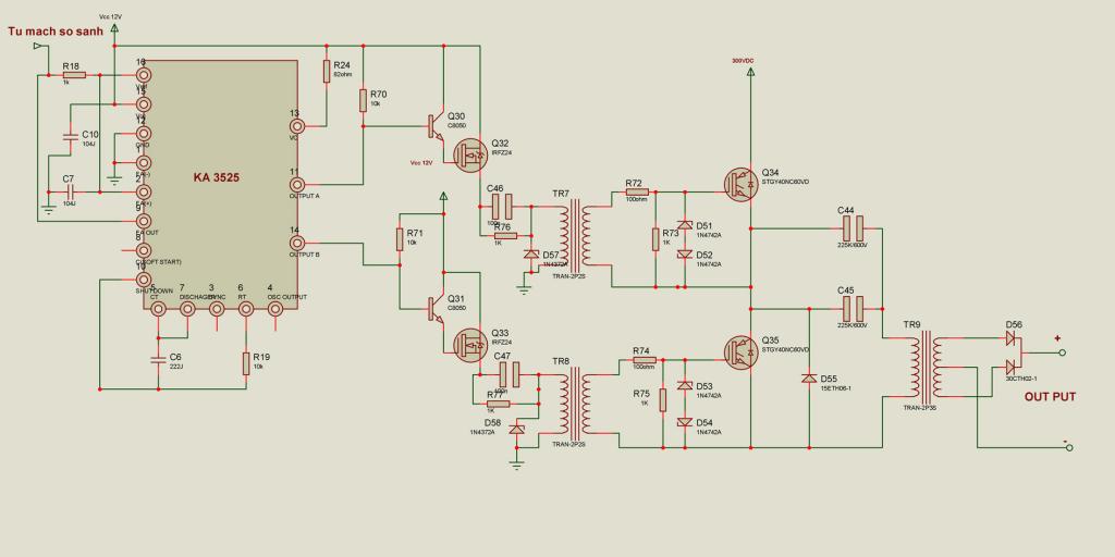

Một dạng khác của mạch inverter bán kỳ là mạch đẩy kéo nối tiếp kiểu OTL. Trong mạch này thì 2 IGBT được nối tiếp nhau. Đầu giữa của chúng được nối với cuộn sơ cấp của biến áp xung thông qua một tụ điện. Giá trị của tụ này từ 2,2 mF đến 9,4mF tùy theo công suất của biến áp xung và tần số của mạch. Nhiệm vụ của tụ này là cách ly dòng điện 1 chiều cho biến áp xung đồng thời tăng cường khả năng phóng điện cho biến áp. Để kích cho 2 IGBT này thông thường người ta dùng hai biến áp xung kiểu đẩy kéo. IC dao động và PWM sử dụng cho mạch này thường là KA 3525 . Chân 11 và 14 của IC này là hai ngỏ đối xứng nhau. Sau khi qua mạch khuếch đại sẽ cung cấp cho biến áp xung. Tần số của mạch dao động được xác định bằng giá trị của điện trở và tụ điện ở hai chân 6 và 7.
Hình 07 . Sơ đồ mạch inverter dạng OTL.
Ưu điểm của mạch này là trong lỏi biến áp không tồn tại dòng điện một chiều nên hiệu suất cao, kết cấu đơn giản. Đầu ra nắn toàn kỳ nên chất lượng mối hàn tốt hơn mạch nắn bán kỳ.Last edited by quanghien54; 19-07-2011, 23:43.

mạch dạng này em đã gặp trong lò nung cao tần rồi. mạch OTL của bác em có chỗ không hiểu, ở phần kích 2 biến áp driver em thấy lạ, R70 và R71 câu lên vcc thế thì lúc nào 2 fet cũng dẫn hết thì phải, và nó dẫn luôn vì không có Rg.Nguyên văn bởi quanghien54 Xem bài viết(Tiếp theo bài 6)

Ý bạn nói là không có mạch xả cực gate cho trans nên nó cứ dẫn hoài (mặc dầu xung kích mở đã hết!) cho đến kỳ sau và sau nữa phải ko?Nguyên văn bởi tda1415 Xem bài viếtmạch dạng này em đã gặp trong lò nung cao tần rồi. mạch OTL của bác em có chỗ không hiểu, ở phần kích 2 biến áp driver em thấy lạ, R70 và R71 câu lên vcc thế thì lúc nào 2 fet cũng dẫn hết thì phải, và nó dẫn luôn vì không có Rg.
Ở đây có khả năng là bác quanghien54 ko để ý đến tiểu tiết lặt vặt, hoặc giả là bác thích đùa cho nên cố tình vẽ thiếu cho anh em suy nghĩ đau đầu, hoăc là vì giấy hẹp ko đủ chỗ vẽ, giống như nhà toán học Fecma mấy thế kỷ trước phần chứng minh định lý ông chỉ viết là Tôi đã chứng minh được định lý này bằng 1 cách rất hay nhưng vì lề sách quá hẹp ko đủ chỗ viết!!!, làm cho các nhà toán học lừng danh thế giới 4 thế kỷ sau vẫn ko chứng minh được, mặc dầu máy tính đã thử hết bộ nhớ mà vẫn ko sai!!
em mua chỗ anh Cẩm đó bác, mã là 60EPS12. chân như chân HFA, xác y như xác IGBTNguyên văn bởi thucbao Xem bài viếtBạn mua đuoc ở đâu vậy? nếu mới thì rẻ, mà lắp vào mạch gọn nữa chứ. Có điều mã số là gì vậy?60a- áp 1200v mà giá thế là rẻ 35K/c, chân nó bố trí như HFA phải ko?
Đầu ra của chân 11 và 14 của IC KA 3525 là dạng xung vuông đối xứng nhau. Khi nó ở mức high thì Q30 hoặc Q31 dẫn. Khi nó ở mức low thì Q30 hoặc 31 ngắt. Có lẻ vội quá nên mình quên thêm vào 1 điện trở 10K và 1 diode 1N4148 giữa cực G và S của FET để xả điện tích của nó khi transistor ngằt. Mình sẽ thêm vào.Nguyên văn bởi tda1415 Xem bài viếtmạch dạng này em đã gặp trong lò nung cao tần rồi. mạch OTL của bác em có chỗ không hiểu, ở phần kích 2 biến áp driver em thấy lạ, R70 và R71 câu lên vcc thế thì lúc nào 2 fet cũng dẫn hết thì phải, và nó dẫn luôn vì không có Rg.

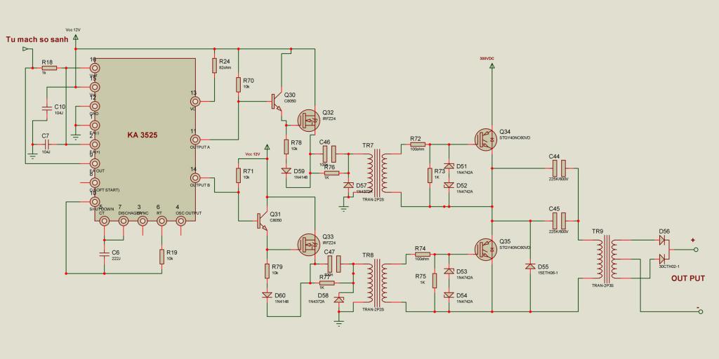

mạch của bác hình như vẫn chưa ổn, em nghĩ 2 con trở R70, 71 nên đem xuống mass. chứ treo nó lên vcc thế kia thì khỏi cần KA3525 thì 2 thằng Q30,31 lúc nào cũng mở hết. và theo em thì mình bỏ con diode 4148 ở gate cho an toàn vì sụt áp qua mối nối p-n là 0.6v hơi nguy hiểm. đây là chút ý kiến của riêng em.Nguyên văn bởi quanghien54 Xem bài viếtĐầu ra của chân 11 và 14 của IC KA 3525 là dạng xung vuông đối xứng nhau. Khi nó ở mức high thì Q30 hoặc Q31 dẫn. Khi nó ở mức low thì Q30 hoặc 31 ngắt. Có lẻ vội quá nên mình quên thêm vào 1 điện trở 10K và 1 diode 1N4148 giữa cực G và S của FET để xả điện tích của nó khi transistor ngằt. Mình sẽ thêm vào.

Buồn quá, bác quanghien54 cứ đùa với anh em hoài, bác treo cả cực nguồn S của IGBT lên trên đầu cuộn dây sơ cấp biến áp cách ly nên điện áp của nó (cực S) có bằng 0 đâu? vì vậy nên dẫu có xung kích mở +12v vào G chẳng hạn, nhưng cực S lúc đó có khi cao hơn 12v cũg chưa chừng, vì vậy đố ai biết nó (IGBT)có mở hay ko?Nguyên văn bởi tda1415 Xem bài viếtmạch của bác hình như vẫn chưa ổn, em nghĩ 2 con trở R70, 71 nên đem xuống mass. chứ treo nó lên vcc thế kia thì khỏi cần KA3525 thì 2 thằng Q30,31 lúc nào cũng mở hết. và theo em thì mình bỏ con diode 4148 ở gate cho an toàn vì sụt áp qua mối nối p-n là 0.6v hơi nguy hiểm. đây là chút ý kiến của riêng em.Last edited by thucbao; 21-07-2011, 19:37.
