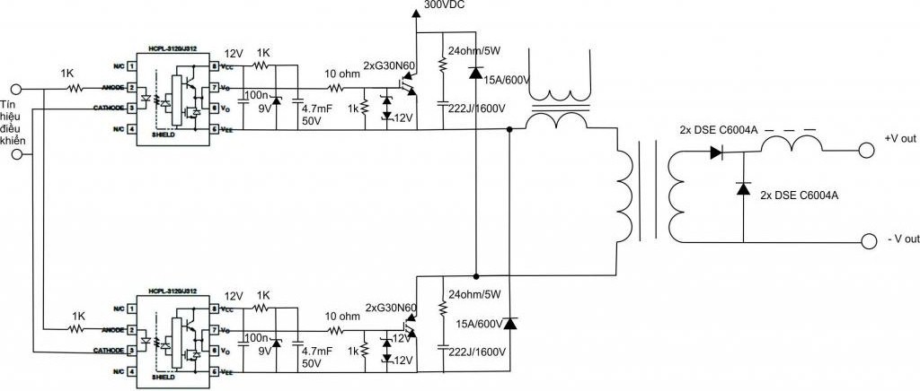

bác lehong vab oi! lại gặp bác o muc nay nữa. thú thật, e moi vầo lam thợ bảo hành cho công ty bán máy hàn điện. minh gặp loai máy top có sơ đồ như fiel đính kem. không biết a3120 nó vận hành như thế nào. máy có tình trạng như sau: khi bật len không đóng role. luc sau may bật role thi nghe tieng ri. máy dùng ic 3845 điều chế xung, thong qua a3120, lái igfp. không biết phương pháp biết a3120 chết. chân 6 3845 ra mấy vol sẽ làm việc. vì mấy ban thợ la chung cảnh bao loại máy nay dễ nổ fet lắm. mong các bác cao kiếnn chỉ giúp. thành thật cám ơn các bác
máy hàn loại này thấy đơn giản nhỉ, nhưng BAX bên sơ cấp có thêm cuộn gì nửa vậy, em ko hiểu cuộn này. bỏ nó được không.
để biết UC3845 có làm việc hay ko thì bác dùng đồng hồ số có thang đo hz, đưa vào thấy có tần số thì nó hoạt động. hoặc dùng vom đo thấy áp tầm 6-7v là ok.
mạch này đơn giản nhưng phần nguồn hơi phức tạp vì phải có 2 đường nguồn 12v cách ly riêng cho 2 con opto
để biết opto sống hay chết thì bạn đưa xung khoảng vài hz vào ngay chỗ "tín hiệu điều khiển". sau đó dùng Vom đo chân 7 và 5 nếu thấy kim đồng hồ nhịp đều đặn thì opto sống, nếu kim lên đứng yên là nó chết rồi
để tạo xung nhịp vài hz thì bạn dùng con 555 có rất nhìu mạch trên diễn đàn
cám ơn bác likes, theo sự dò mạch thì bax sơ cấp đưa xung về chân 3 của ic3845. bác ơi! cho e hỏi khi tiến hành sửa chữa ta cách ly igf ra bằng cách tháo ra để bảo vệ khi sửa chữa. vì do phần cấp nguồn van trực tiếp đưa vào igf. tháo ra thì bất tiện, e để như vậy nhưng hút chân G hay chân D để cho igf kg hoạt động. để như vậy igf có die kg vậy? (khi sữa nguồn hay phần pww hoặc inverter....)
bạn mắc tải giả vào cuộn sơ cấp của biến áp hàn ấy cẩn thận hơn thì mắc thêm tải giả nữa (là bóng đèn nữa ở phần cấp điện 300v nuôi 2 con IGBit )là yên tâm nếu bị chập thì bóng đèn sángNguyên văn bởi vanhau2001 Xem bài viếtcám ơn bác likes, theo sự dò mạch thì bax sơ cấp đưa xung về chân 3 của ic3845. bác ơi! cho e hỏi khi tiến hành sửa chữa ta cách ly igf ra bằng cách tháo ra để bảo vệ khi sửa chữa. vì do phần cấp nguồn van trực tiếp đưa vào igf. tháo ra thì bất tiện, e để như vậy nhưng hút chân G hay chân D để cho igf kg hoạt động. để như vậy igf có die kg vậy? (khi sữa nguồn hay phần pww hoặc inverter....)
khi sửa phần điều khiển thì bạn nên lấy IGBT ra, đừng nên vì thấy bất tiện mà phải trả giá, nó chỉ có 3 chân thôi mà. mấy con module IGBT trong các biến tần có 24 chân, mạch 2 lớp mà mỗi khi sửa mình cũng phải xả nó ra, bạn biết nó cực khổ đến mức nào không, vì nếu không lấy ra khi đo thử sơ xuất chậm chạm thì nghe cái...tách...là bay mấy triệuNguyên văn bởi nguyenha7940 Xem bài viếtbạn mắc tải giả vào cuộn sơ cấp của biến áp hàn ấy cẩn thận hơn thì mắc thêm tải giả nữa (là bóng đèn nữa ở phần cấp điện 300v nuôi 2 con IGBit )là yên tâm nếu bị chập thì bóng đèn sáng
một điều không thiếu nửa là bạn nên nối tiếp với một bóng đèn tròn 100w khi cấp nguồn để thử hoặc sửa chữa
kinh nghiệm mà các bác chảy qua điều la sương máu, truyền lại cho nhau là cả kho báo. mình mới vào nghề vì lòng đam mê nhưng cũng vì cái duyên chắc cũng là cái nghiệp nữa. hôm nay mình cũng đã sữa máy top200 của tq rồi. tiếng rít phát ra la do bax bị chạm thì phải( đo không biết nên đoán vậy mà). à ma bac likes ơi mắc nối tiếp bóng đèn 100w với máy hàn hả bác? mình tạo nguồn giả lập sửa được không bác?
có nghĩa thì thay vì bạn cấm dây nguồn máy hàn vào 220v thì giờ bạn nối tiếp dây nguồn đó với bóng 100w rồi hãy cấm vào 220v. để khi có chập chạm thì bóng đèn sáng lên không làm nổ máy hàn của bạn.Nguyên văn bởi vanhau2001 Xem bài viết... à ma bac likes ơi mắc nối tiếp bóng đèn 100w với máy hàn hả bác...
và đó cũng là cách kiểm tra đầu tiên xem máy có chạm không. nếu máy chạm thì khi cấm điện bóng đèn sẽ luôn. nếu máy không chạm thì khi cấm điện đèn sẽ nhá sáng lên rồi tắt hoặc sáng mờ
