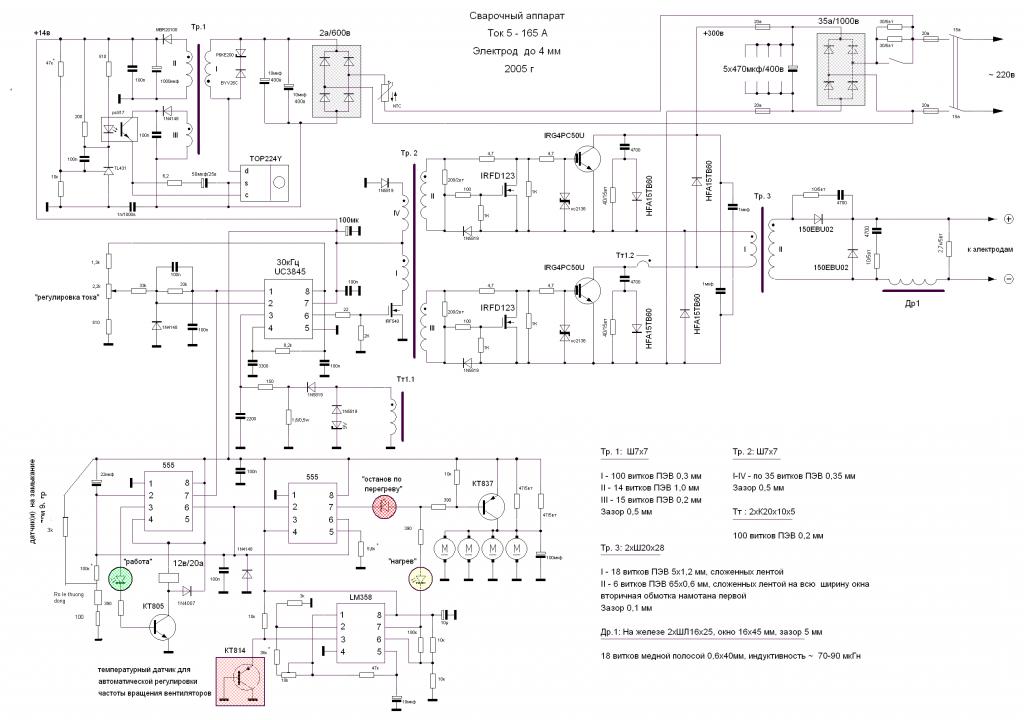

về vụ máy hàn của bác gì ở trên cứ bị nổ igbt khi dính que , liệu có phải phần dò dòng bị lỗi như linh kiện bị sai số, mạch bị đứt, mối hàn lk bị bong hay là biến áp chính bị bão hòa từ gây ra quá dòng trên igbt? bác khắc phục được lỗi này update lên cho anh em học hỏi nhé
Khó đấy, như mô tả thì trước đây ngon lành, sau khi rơi mới bị. Rõ ràng là chấn động đã làm hỏng ngoài ferit bể ra còn bị cái khác. Nếu như thay ferit y hệt như cũ (cái này phải khẳng định lại vì có khi kích thước như nhau nhưng chất lượng khác nhau nhiều thì có khi tại fe mới) thì phải kiểm tra lại mạch, fe rit cuộn lọc có bị gì ko? có chạm dây chỗ nào ko vv? Thử giảm số vòng cuả CT xem?Nguyên văn bởi sondao Xem bài viếtChào bác Thucbao. Bác dành chút thời gian cho em hỏi chút được không ạ, máy hàn em làm và thực hiện các bước test theo sự hướng dẫn của bác nhưng không hiểu sao cứ dính que hàn là nổ IGBT, em đã kiểm tra rất kỹ không phát hiện sai ở chỗ nào, nhờ bác giúp đỡ dùm em xem nguyên nhân để em khắc phục. Rất mong bác giúp đỡ, cám ơn bác và chúc bác có nhiều sức khỏe và thành công

- Máy của bạn sondao khi bị dính là nổ sò liền theo mình là khâu khống chế dòng của bạn chưa đạt, bạn phải chỉnh từ thấp lên cao thì an toàn hơn.

Cám ơn Bác Thucbao, máy hàn em làm trước dây bình thường, sai khi bẻ firit thì dình que là nổ IGBT, em thay linh kiện ra vô hoài cái mạch nát bét nên em đã làm lại mạch mới với các linh kiện mới, khg dùng lại linh kiện cũ, em chắc chắn về mặt trị số linh kiện và vị trí là không có sai, biến dòng em cũng quấn lại luôn 54 vòng dây 0.5, test mạch biến dòng phản hồi tốt, mạch IC 3845 cũng tốt, ferit em tìm loại như cũ không có (hay đúng hơn có mà họ khg bán, ở sạp Thanh Phúc chợ Nhật tảo có ferit như của em nhiều lắm, trả 30 ngàn 1 bộ cũng không thèm đếm xỉa tới) nên em thay ferit nhỏ hơn và có kích thước giống y như của TDA1415, em quấn số vòng 20/7, em quấn đi quấn lại mấy lần, em khg có đồng đo nên khg kiểm tra được biến áp động lực, em thực hiện các bước thử và có kết quả số liệu đúng như bác đã hướng dẫn, ferit cuộn lọc không bị bể, em nhất định phải tìm cho ra nguyên nhân mong bác suy nghĩ giúp em với, có 1 con diode xung 4030 bị gãy mất 1 chân bìa trong lúc em sửa có ảnh hưởng gì không bác.Last edited by sondao; 02-10-2014, 11:15.
Đó không phải là giới hạn dòng, thực tế có thể đạt dòng cao hơn nếu làm đúng, còn khi mình tính hoặc làm thì lấy dư ra. Con BAX đầu trang nó dùng ETD59 tiết diện lõi biến áp có 3.7cm2 thôi vẫn hàn được nhưng nó kêu là bị nóngNguyên văn bởi quangdongueh Xem bài viếtbác BẢO cho cháu hỏi chút. cái lõi biến áp động lực của cháu có 7,2cm2 thì với mạch như trang đầu cho ra khoảng 80a tại 28vdc hả bác?
Con 4030 lắp ờ đâu? nó ở mạch thứ cấp nắn dòng hàn? nó (máy hàn)bị rơi và gãy chân diod nên chết IGBT mỗi khi dính que?Nguyên văn bởi sondao Xem bài viếtCám ơn Bác Thucbao, máy hàn em làm trước dây bình thường, sai khi bẻ firit thì dình que là nổ IGBT, em thay linh kiện ra vô hoài cái mạch nát bét nên em đã làm lại mạch mới với các linh kiện mới, khg dùng lại linh kiện cũ, em chắc chắn về mặt trị số linh kiện và vị trí là không có sai, biến dòng em cũng quấn lại luôn 54 vòng dây 0.5, test mạch biến dòng phản hồi tốt, mạch IC 3845 cũng tốt, ferit em tìm loại như cũ không có (hay đúng hơn có mà họ khg bán, ở sạp Thanh Phúc chợ Nhật tảo có ferit như của em nhiều lắm, trả 30 ngàn 1 bộ cũng không thèm đếm xỉa tới) nên em thay ferit nhỏ hơn và có kích thước giống y như của TDA1415, em quấn số vòng 20/7, em quấn đi quấn lại mấy lần, em khg có đồng đo nên khg kiểm tra được biến áp động lực, em thực hiện các bước thử và có kết quả số liệu đúng như bác đã hướng dẫn, ferit cuộn lọc không bị bể, em nhất định phải tìm cho ra nguyên nhân mong bác suy nghĩ giúp em với, có 1 con diode xung 4030 bị gãy mất 1 chân bìa trong lúc em sửa có ảnh hưởng gì không bác.
Theo mình bạn nên kiểm tra lại cuộn lọc đầu ra (lõi nó bao nhiêu? nếu nhỏ quá dòng đoản mạch lớn nó bão hòa không điều tiết dòng được) Còn tản nhiệt IGBT thế nào? có qua lớp cách điện không hay là gắn trực tiếp lên nhôm? Nếu có lớp lót thì ko tốt cho tản nhiệt, có người dùng lớp lót là tấm đồng đỏ sau đó mới đến lớp lót-->nhôm tản nhiệt.
Cám ơn ý kiến của Bác. Con 4030 lắp ở mạch nắn dòng hàn (có 8 con, lúc bị rơi bể fe nó chưa bị gãy chân dính que là nổ IGBT rồi, em làm lại mạch tháo ra mới bị gãy mất một chân bìa), cuộn lọc đầu ra em khg có đụng chạm tới vì thấy fe khg bị sao (lúc trước vẫn hàn bình thường), em cũng thay 2 miếng nhôm lớn hơn cái cũ, IGBT em có để lớp lót cách điện, mà em có thử bỏ lớp lót máy hàn vẫn nổ. Chắc em phải làm cái đồng để đo cuộn cảm và mua 6 bộ ferit khác để thử.
